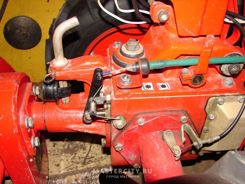

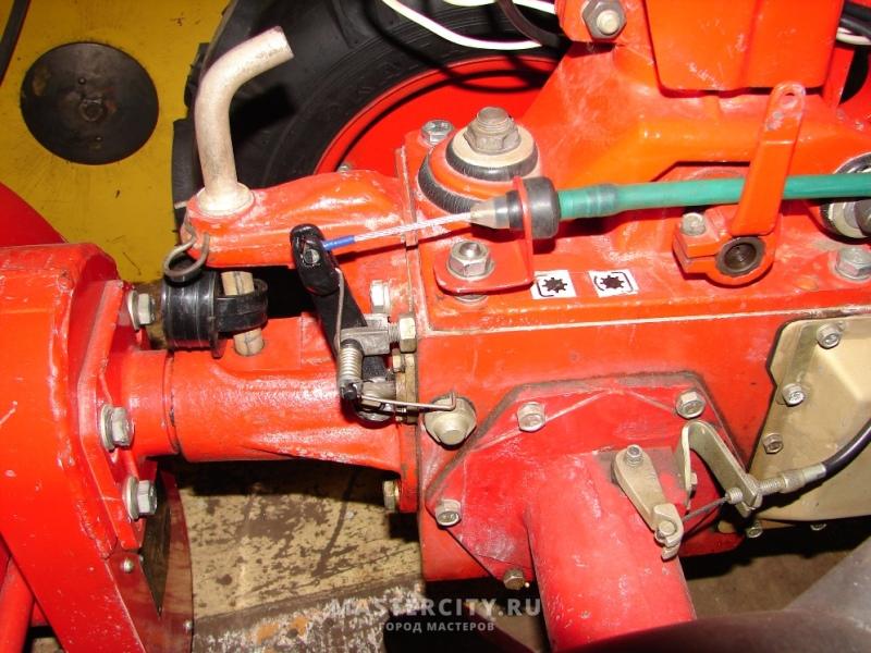

mastera написал: Михаэль,Да не совсем, если приходится усовершенствовать( это мое мнение) приходится нагибаться, при этом держать ручку сцепления выжатой порой, в стесненных условиях не удобно, например в теплице, приходилось включать , выключать ногой.
Может не удобно в теплице. Но я в теплице фрезеровал и неудобства не заметил . Много работаю с ВОМ , особенно с косилкой приходится крутится много в саду и вокруг участка между яблонь на крутом заворе. Для меня самое неудобное в этом скоростном и мощном МБ , что не знаешь , когда он пойдет назад . Нужно строго следить за положением обоих рычагов. Продавца он травмировал ручкой в живот и в кирпичную стенку. Два раза я не успел среагировать вовремя и ехал быстро полторы метра животом на поперечине руля с перевернутым рулем на 4 передаче. Один раз с зимой лопатой и второй раз со включенной сегментной косилкой. Это самый большой , непродуманный и опасный недостаток этого МБ.

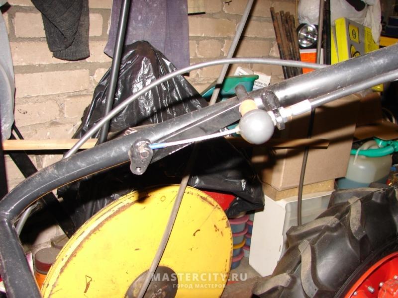

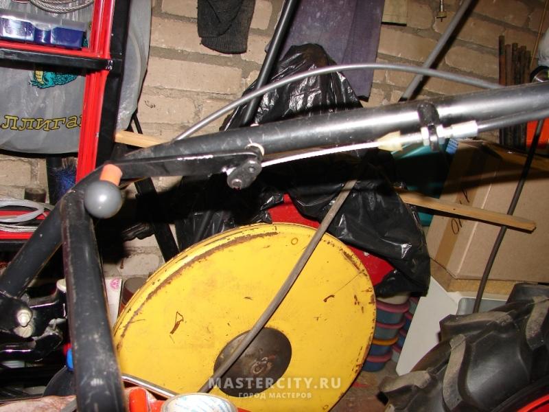

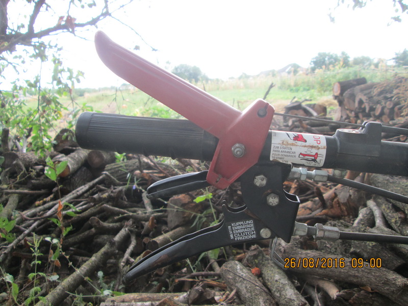

А сцепление как на мотоцикле - ручка отпускается и поехал? Просто обычно останов делается так - убирается рука с ручки сцепления, про проводки к руке от движка для аварийной остановки - не совсем понятно как это делается...

Сергей М81 написал: А сцепление как на мотоцикле - ручка отпускается и поехал? Просто обычно останов делается так - убирается рука с ручки сцепления, про проводки к руке от движка для аварийной остановки - не совсем понятно как это делается...
Сергей М81, все верно, не нужны там никакие веревки и скобы. Разжал кисть, красная клавиша поднялась и мотоблок встал. Другие схемы не внушают доверия.
Сергей М81,Так и есть.
Сергей М81 написал: Просто обычно останов делается так - убирается рука с ручки сцепления, Сергей М81,Это на ременных так. ролик прижимать надо а здесь сцепление как на машине, выжал остановился.
{{post:5910993,про проводки к руке от движка для аварийной остановки - не совсем понятно как это делается...
Сергей М81, Кнопка стоит на штанге, к ней проводок надевается на запястье, в аварийном режиме дернул, " пипсик" с кнопке слетел заглох, все.

Владимир С. написал: Сергей М81, все верно, не нужны там никакие веревки и скобы. Разжал кисть, красная клавиша поднялась и мотоблок встал. Другие схемы не внушают доверия.
Владимир С., А как быть когда я иду с противоположной стороны( на пример в теплице с боку) или на телеге крутой поворот налево держишься за руль одной рукой ?

mastera, рычаги поворачиваются в любую стороны градусов на 20 и фиксируются. Развороты с телегой в стесненных условиях могу и слезть с сиденья, а в дороге как-то не замечал неудобств, хватает рук. К слову поворачивающиеся рычаги очень удобно при фрезеровке.
На моем фото выше ручка левая.

Давно сделал такое управление ВОМ, удобно при любом развороте ручек управления.

.... в этой схеме есть одно но....., а за ухом почесать левой рукой....?...))))), в смысле левую рукоятку отпускать нельзя ..., выжимать сцепление каждый раз и фиксировать его крючком тоже не хочеться, как и глушить двигатель после "забега" с фрезами вместо колес для минутного "перекура"...., тут как и отписывал ранее Владимир-С используется резиновое кольцо от шланги (свободно снимающееся) которое фиксирует клавишу в прижатом положении...., ну а если захотел в кусты "сбежать" мотоблок, то отпуская рукоятку "сдергиваем" кольцо..., двигатель заглох - мотоблок встал... ..."критики" скажут по поводу задней передачи..., включение под правой рукой -отпустил рычаг-мотоблок встал автоматически т.к. задняя передача выключается сама принудительно (так заложен конструктив). Владимир С, а как на "минике" рычаг удерживаете ....?....))))))

VTS написал: а как на "минике" рычаг удерживаете ....?....
Резинкой от трусов. :) Но надо как-то под руку выводить кнопку
