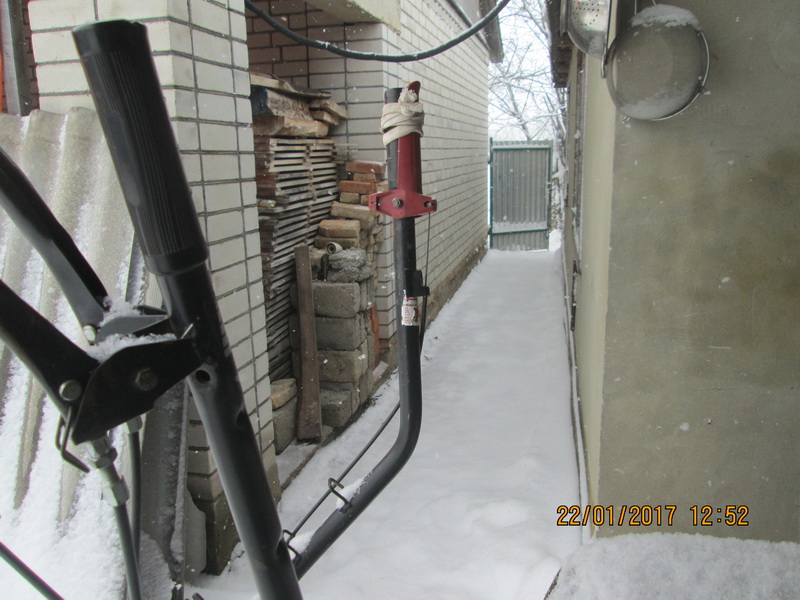

Владимир С. написал: Резинкой от трусов.
Вот так.

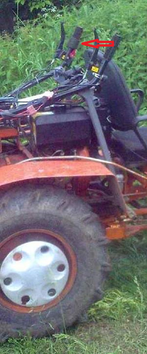

Владимир С. написал: Вот так.
)))))))))))))))))))))), а я подумал - шутка....)))). ..не, я кусочком от шланга :
...если че, можно быстро снять. (хотя когда снимал - уже забыл.....))))).
Да, не вижу на Вашем фото рычага сцепления..., сняли и перенесли на адаптер под руку?.., сделайте ножное, не пожалеете.

VTS написал: Да, не вижу на Вашем фото рычага сцепления..., сняли и перенесли на адаптер под руку?.., сделайте ножное, не пожалеете.
VTS,давно сделал.
Опять что-то намудрили с форумом, фотки не помещаются.

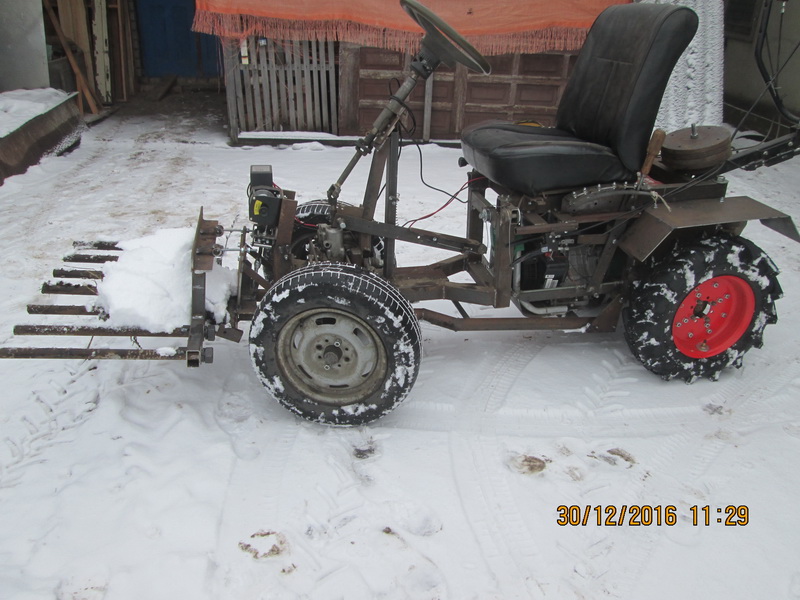

Павел-61 написал:
Владимир С. написал: А так-то конечно, чем больше предохранителей на мотоблоке, тем он безопаснее. Главное не запутаться в них.
Вот поэтому, хоть и понравился Ваш вариант, ищу другие пути. Чтоб экстренно остановился- да. Чтоб глох без моего ведома- категорически нет. Защита, она же от "дурака", а я не всегда такой...
Павел-61, видел ваше раму, нормально. По эксплуатации в полевых условиях расскажИте потом что да как.
