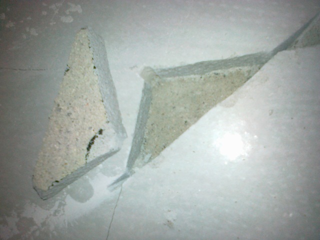

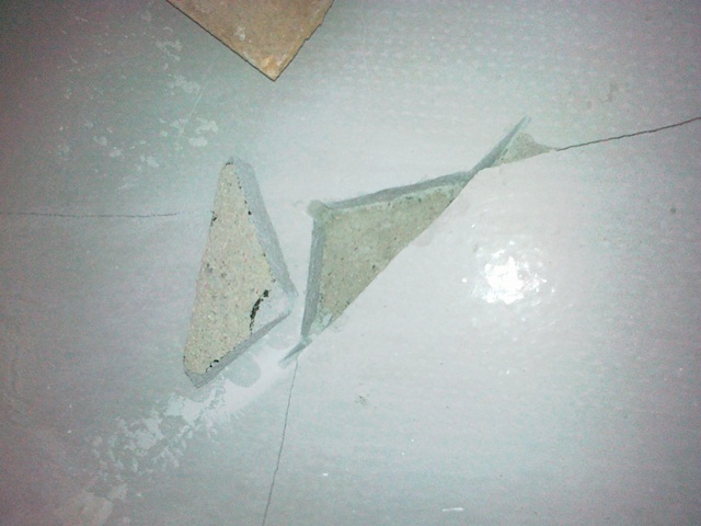

не высох. такое бывает. воды не переливали? соскоблили, нормально.

gans gr, а какая, примерно, толщина слоя на фотах?

gans gr написал : не высох. такое бывает. воды не переливали? соскоблили, нормально.
воды написано 7,2л на мешок, лил 7л. вопрос в скоблении, можно или ждать лучше? еще трешинки есть типа паутинки, чем грозит?

20.06.2012 в 21:10:51
5-8 мм. На правой есть места более 15.

20.06.2012 в 21:15:53
Усадочные, такое бывает, если основание было прочное, то так и останется. Про скобление, уже давно "пробовал" смесь (не бергауф), по заявке схватывание до 6 часов, реально, через сутки скоблил и ровнял (шпателем поелозил, она началась "мазаться"). схватывалась двое суток, потом нормально. Ничего не случилось
