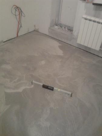

Aлиса написал : завтра мне зальют цементом коридор и кухню. Взят был плитонит универсал-ровнитель, 2-80мм. Т.к. плитонит Р2 не нашелся в гипермаркетах с сайтами. Переживаю, т.к. Р2 стоит 489 р в гипермаркете и 589 р на своем официальном сайте (чего не пойму никогда, наверное), а ровнитель универсал порядка 360. Как он может быть дешевле, если имеет более широкие параметры - тоже не понимаю. Наверное, качество хуже. Но мастера сказали, брать его (когда зачитала с сайта информацию) и я взяла.
Aлиса, советую вам убедиться в том,что мастера точно следуют инструкциям производителя!Я с подобным материалом (только марки Крепс) обжегся,сделал как обычно с Ветонитом.Так половина отвалилось,пришлось перезаливать пол кухни.Квартира точь в точь как у вас.
16.02.2013 в 00:07:10
Arkrem, аптекарь, спасибо. Завтра пойду туда и проверю, поколупаю ногтишками. Но чисто визуально не впитывался, я еще смотрела на все это и думала - если впитается, может предложить еще раз мазнуть, т.к. куплено это дело с большим запасом?)))
16.02.2013 в 00:16:32
Aлиса, не портите ногти :) Шпательком, или ножичком попробуйте поскрести.
16.02.2013 в 00:33:31
Aлиса, есть еще момент.посмотрите в соседней комнате хотя бы,что за основание на полу у вас.если оно сильно пылит,или пальцем можно дырку расковырять в полу--вам подойдет только на гипсовой основе наливайка при соответствующем грунтовании.цементную оторвет.вообще эту работу надо чтобы делали те,кто в теме
16.02.2013 в 00:46:25
Arkrem, ногтем удобнее - чувствуешь степень нажима и структуру и вообще(не знаю, как назвать). своими ручками, оно как-то завсегда надежнее. А напильником, ну проковыряю дырку - а вопросы останутся. А как кончится ремонт -осталось два рывка - пол в большой комнате и двери, обои (сама клеить буду) даже за напряг не щитаю, т.к. дело это люблю и нервничать тут не надо - бо зависит от себя самой - так и вспомню о манерах и эстетике. А пока что уже думать начинаю матом, хорошо, не говорить.Юра-сварщик, как-то некрасиво им под руку лезть, мне кажца... я им доверяю. Вы когда увидели, что половина отвалилась, когда линолеум положили или раньше? Если косяк какой, мастера должны же сами переделать? Материал куплю, ессесно... 2 Аптекарь, несильно пылило вроде (хотя с чем сравнивать?) В процессе мы отрывали куски пола, ходили по ним, но вся грязь шла от штробления и т.п. Но поковыряю.

Сходила. Ковырять там нечего, б\к намертво схватился, подцепить нечего. Даже если напильником каким - будет сложно подцепить пленку, а точнее, только её процарапать можно. Хозяйка считает важным делать ЗИ в комнате, а не коридоре и кухне ;)
