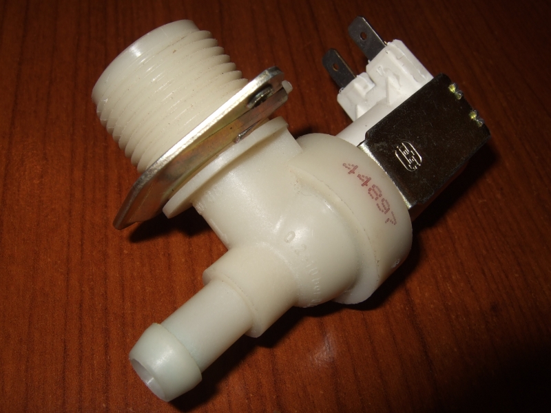

Если в душевой кабине электромагнитный клапан подтравливает (кусок ржавчины попал на седло) на 1 литр в час - всё утечет в канализацию. Из стиральной машины - потечет на пол. Никого нет дома неделю.
Гайки на наливном шланге предназначены для закручивания руками, без использования гаечных ключей. Об этом написано в инструкции. Зачем нужна мощная металлическая гайка, если ее нельзя затягивать ключом?
Сколько угодно лопнувших подводок в металлической оплетке. Очень редко лопаются пластиковые наливные шланги для стиральной машины.

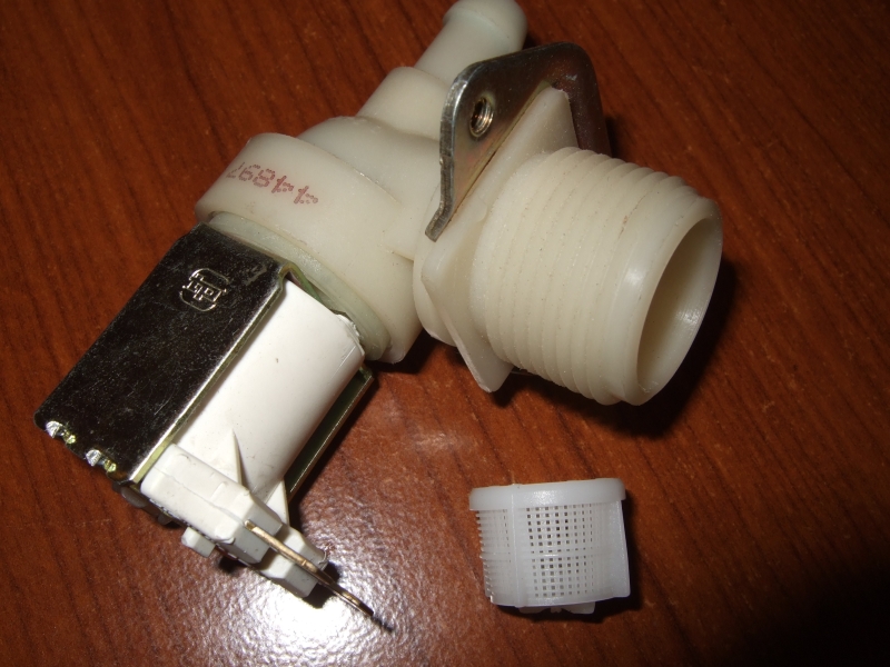

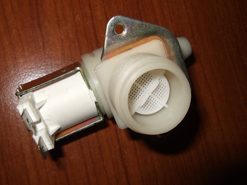

Клапаны неработающие перебирать приходится периодически. Но как правило виной монтажная грязь - куски силикона или пластмассы. Да и клапаны эти обычно не входные. На обсуждаемом клапане на входе стоит мелкая сетка, с отверстиями, меньшими чем у мембраны. Лопаются совсем дерьмовые подводки, думаю пластиковых дерьмовых в природе не меньше. Беда в штуцере, на котором крепится гайка. Должна быть толстая латунь. Ежедневно по работе устанавливаю по 2-6 шлангов, достойных. Проблем нет. Тьфу, тьфу:) . Свищи от искрения при утечках встречал, но это было раньше, лет десять назад, когда часто не было хорошего и правильного заземления при металлических трубах. Понимаю, что пластмасса пластмассе рознь, но мет.оплетка имеет более безопасные мех. характеристики, если шланг длинный и проходит открыто, а не прячется за стиралкой.
