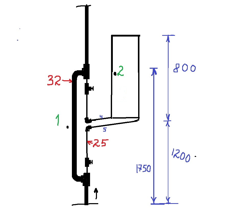

07.10.2012 в 08:42:41
что можно сказать про такую схему, если не заужать 32 трубу. Точка 2 выше точки 1, это ведь важно? Могу 25 (4,5) трубой подвигать до кранов, изменяя углы подводки, могу полотенцесушитель опустить или поднять на 100-200 мм. трубы полипропиленовые. Резьбу на 32 трубе могу нарезать только у пола и на высоте 1750 от пола, выше не как.
