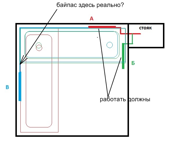

VAT, Сожалею, но Вы меня неправильно поняли. Я тоже сначала хотел написать другое, примерно как Mazayac
Mazayac написал: сборка на резьбах вполне хороша
но потом увидел эту муфту
VAT написал: На таком темном фото разглядели
просто она всегда там... и всегда её надо удалять... значит без сварки не обойтись-поэтому отпадает "надобность городить горбатого".

master.msk и Mazayac, спасибо! Уговариваю их на схему от master'a. Даже на бумаге рисовал и объяснял почему, при сужении байпаса, при нижней подаче скорее всего не будет циркуляции в полотенцесушителе. Посмотрим, что в итоге получится.

Deo, схема не моя, всем известная Важно хорошие внутренние диаметры подводки. И лучше, если переделывает стояки тот, кто подключает полотенцесушитель. Просто "переварка стояка" - это не результат

Да доступ к соединению в полу вроде как остается даже в изначальном дизайне". Уж не хуже чем был от строителей это точно. https://disk.yandex.ru/i/nFkIxuqCEd1Pkg В этом причина? Ничего не штроблю и не замуровываю. дверь в сантехшкаф 360х1800.

Inter, Все-таки поясните, что криминального использовать сборку на резьбах в данном случае? Дому 25лет. Не такой уж и старый. Похоже даже вывернуть уголок из этой муфты я смогу не срезая ее и заверну туда то что мне нужно пониже. Конечно сборка получится посложнее чем предполагалось - но не принципиально. Вот саму муфту отвернуть/поменять будет несколько стремно - может у соседа ниже потечь. Да ее вид как бы не внушает опасений.
Доступ чтобы это все при необходимости разобрать будет и при окончательной отделке. А вот со сваркой как раз мне кажется все опаснее - я сам не оценю качество, а что мне незнакомый сварщик сделает - хз.

VAT, так познакомьтесь, в чем проблема? Вообще хорошо, когда знакомый сварщик. Как раз для таких случаев они и нужны. Муфту не желательно оставлять

VAT, вы изгиб - калач убираете? Это компенсатор на горячей. Его отсутствие - непроектные условия для резьбовых соединений. А на холодной - коррозия на резьбах. Там металл тонкий. Есть повод переделать все на сварке. Сварка тоже не идеально, но безопасней как минимум

Картинка 2 идеальна для темы как правильно подключить полотенцесушитель)
спасибо. Ну то есть дело в компенсации температурных расширений. А как же железобетон? Не просто так ж так бетон армируют сталью? и дом мой сделан из бетона. а трубы стальные. Да и небольшая петля будет же. И трубы не замурованы

VAT, не только, на скрутках разобрать - собрать можно провернуть у соседа.
