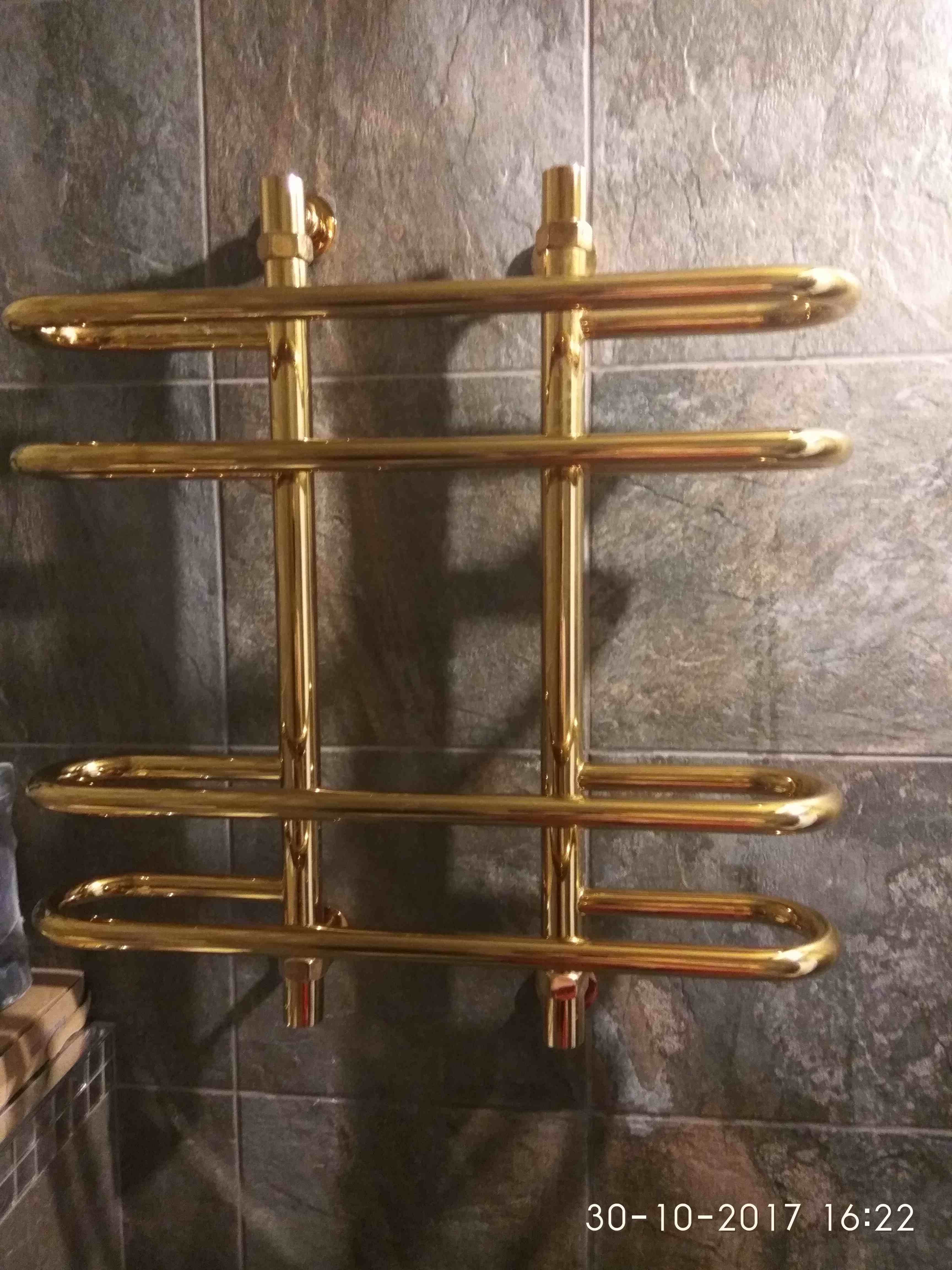

Поставили полотенчико а оно холодное (Сунержа). Переваривали стояк нам на рынке вместо 32-й ( из которой весь стояк) дали 40-ю, сварили ей. Полотенчико подключено диагонально 25-м полипропиленом. Сверху уклон вверх снизу уклон вниз. Воздух стравил. Устройство не работает.

Вот здесь воздух нужно стравить,только осторожно, откручивать накидную на ПС. Схема подключения неправильная

30.10.2017 в 20:17:23
EV.SA написал:
EV.SA, А как его там стравить

Стравил, не увидел про гайку, много воздуха было, а как надо было подключать правильно, снизу ?
