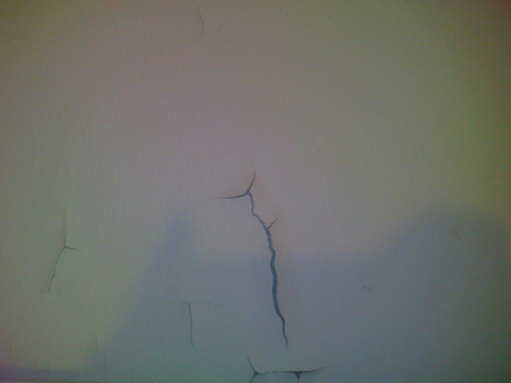

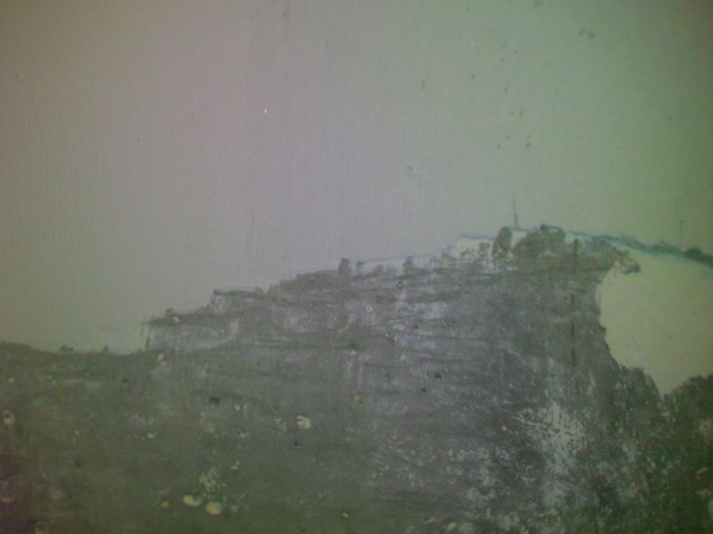

Как правильно удалить побелку? Что-то плохо отдирается. Что я делаю не так? Фото приаттачены

на второй фоте видно что получается отлично!!! :) можно шпатель потоньше...

2crcnarodru Ведро с водой побольше, мокрый валик поширше и ... катать. Как промокло, острый шпатель ( широкая стамеска ) из хорошей стали и вперед.

А сдирать до самого бетона?
Тряпкой смывается побелка и под ней довольно твердая серая штукатурка.

Это уж вам виднее - сколько и чего сдирать... :) А то можно и до арматуры "дошоркать". Если штукатурка крепкая, прочно сидит на стене и параметры гладкости и ровности оштукатуренной стены вас устраивают, то смысл сдирать ?

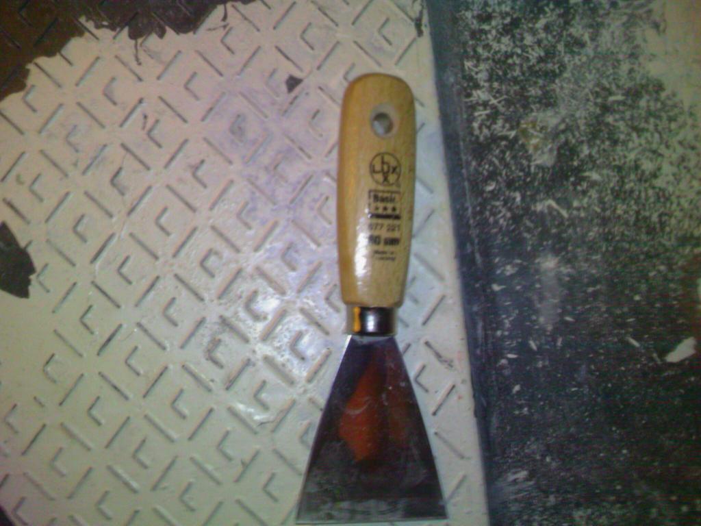

Кепку на голову, очки на глаза, "намордник" на нос и рот, шпатель точить каждые 5 минут, за час комнату сделаете. Грязно будет - увы.
08.10.2009 в 13:46:05
Тряпкой не размывать - старый и неудобный способ! Знаю хороший способ (несколько раз так делал, доволен). Особенно если слой побелки толстый. Инструменты:
  • распылитель (для воды);
  • металлический шпатель 10-20 см;
  • небольшой пластиковый тазик для сбора отвалившейся побелки. Сначала обильно смачиваете водой из распылителя участок потолка, с которого будете удалять побелку (1-2 м2), даете побелке "набухнуть", затем берете в правую руку металлический шпатель, в левую тазик, и под углом к потолку аккуратно начинаете снимать побелку (прямо до плиты или до шпатлевки). Делать это нужно аккуратно, чтобы не оставлять щарапин и ямочек. Побелка при этом сыплется в тазик. После этого останется удалить мокрой тряпкой оставшиеся разводы побелки. Ширину шпателя варьируете исходя из сочетания качество снятия побелки/легкость снятия. Чем шире шпатель, тем выше качество, но труднее снимать.
    Этим же способом я "обновлял" старый побеленный потолок (чтобы не делать долгого ремонта). Только снимал не весь слой побелки, а лишь тоненький слой (самый пыльный и грязный), затем также обязательно немного размыть влажной тряпкой. После процедуры потолок смотриться как после побелки.
KuZia495
KuZia495
Регистрация: 20.07.2008
Сообщений: 232
08.10.2009 в 13:49:13
Я использую:
  • опрыскиватель;
  • ~10-15мм шпатель с тонким лезвием;
  • отвертку шлицеву.
Отверткой прохожу стыки перекрытий (стена/потолок). Всем остальным - шпателем. Именно ~10-15 мм. Его малая площадь позволяет качественно углубляться в основание, и при серьезном сопротивлении - не застревает (чуть больше надавил - как ножом сняло). Это - если нужно "до основания" - ж/б, например. Если нужно строго смыть побелку. Имхо, только - щетка с упругим длинным ворсом и ведром воды :)))
