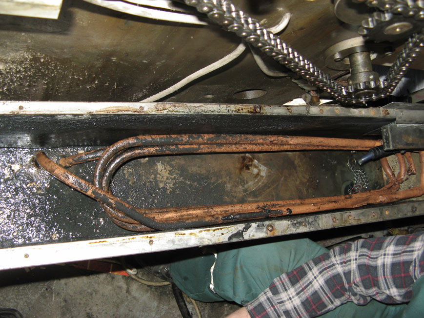

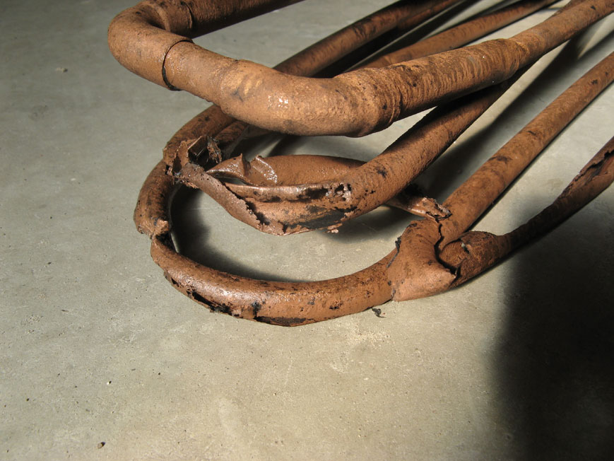

Медяха в коробе из нерж-ки,раствор рН 5(вода,спирт и еще какаято бяка).
23.03.2010 в 18:35:23
Fresh написал : Медяха в коробе из нерж-ки,раствор рН 5
за какое время скушала?
Fresh
Fresh
Регистрация: 24.05.2009
Рига
Сообщений: 1106
23.03.2010 в 21:53:19
Извините на сей момент не могу сказать,где-то через пару недель бедем из нерж-ки ставить-выпытаю все,самому интересно.На фото :теплообменник\охладитель ,может кто сталкивался?

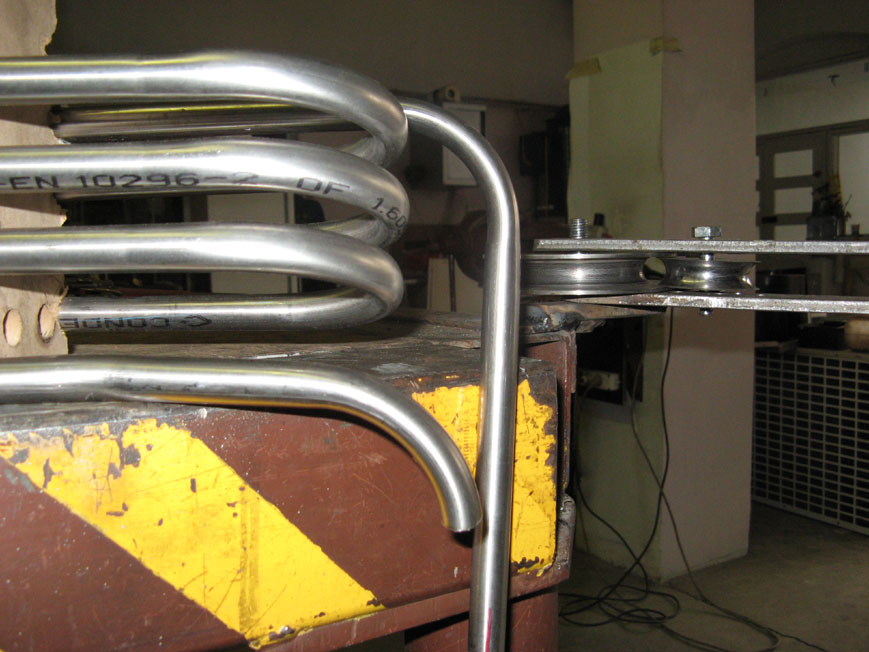

Fresh написал : через пару недель бедем из нерж-ки ставить
а из какой трубы плонируете гнуть такую загогулину? или готовую заказали?
Fresh
Fresh
Рига
Сообщений: 1106
24.03.2010 в 19:02:58

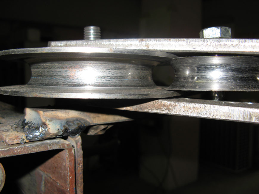

сансэй написал : а из какой трубы плонируете гнуть такую загогулину?
д-р 16 s-1,5 ,будем пробовать гнуть сами,т.к за изготовление с материалом (1метр- 6 лат,всего около 6-ти метров) запросили 219 лат (440 долр.)... Любой совет принимается с благодарностью!

Может кому пригодится:вместо цельной трубы по12 долр. взяли сварную по 4длр.метр(D 16\s 1,5).Шов с внутренней стороны изгиба, R-сигмента =50 мм,рычаг 1,5 метра.

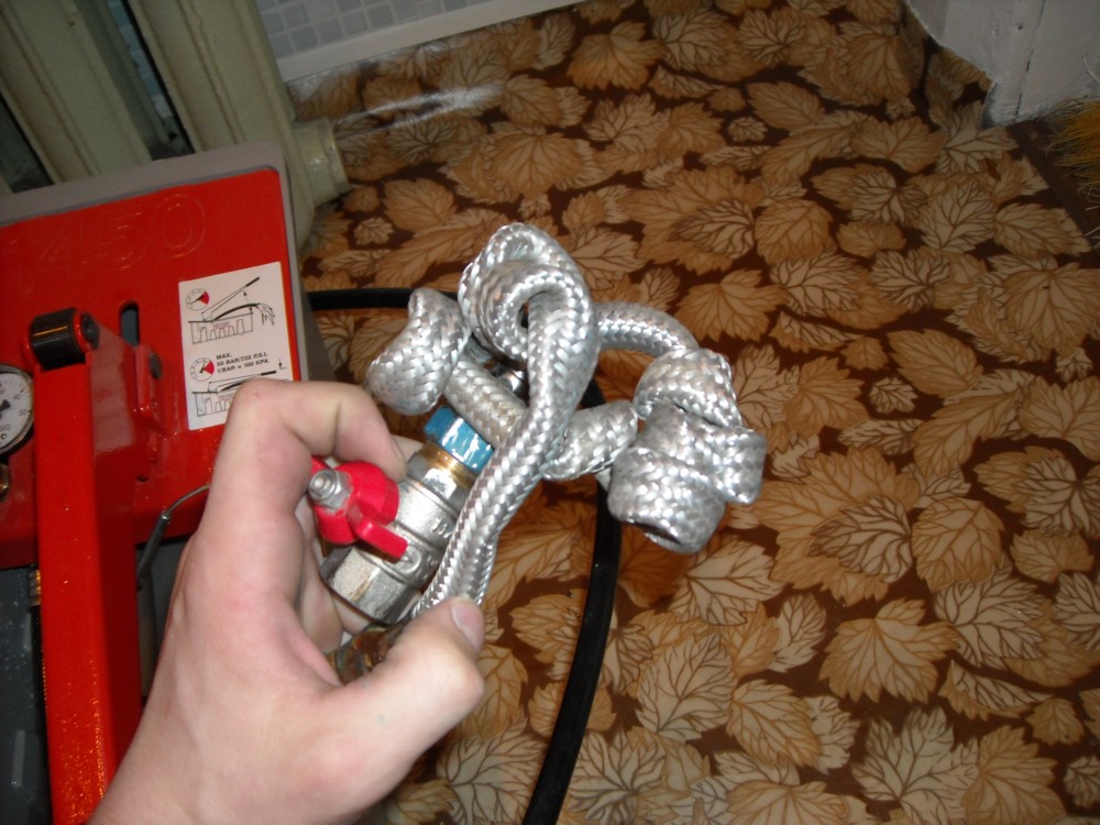

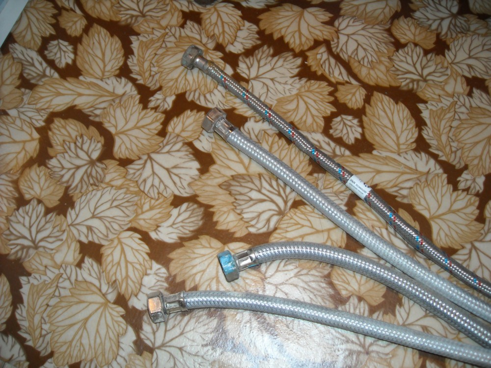

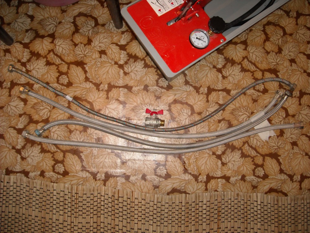

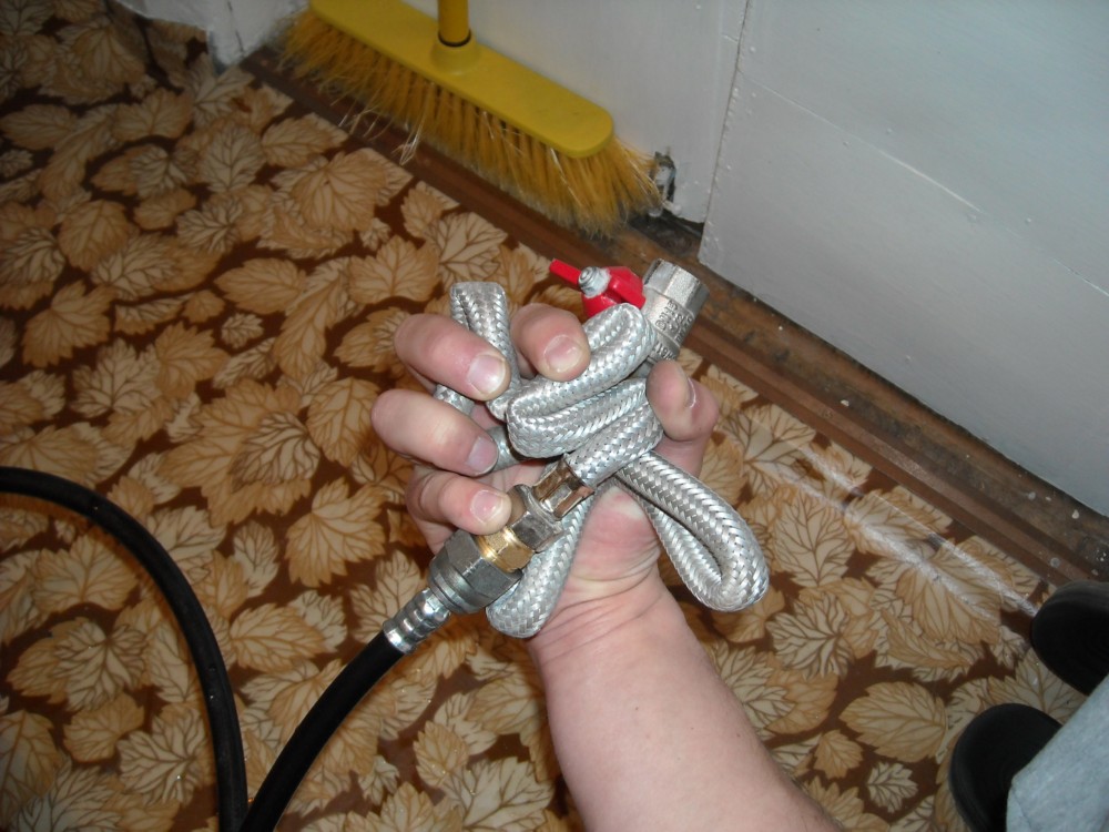

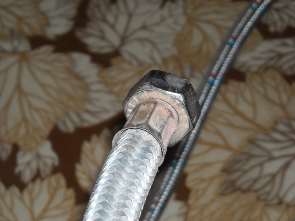

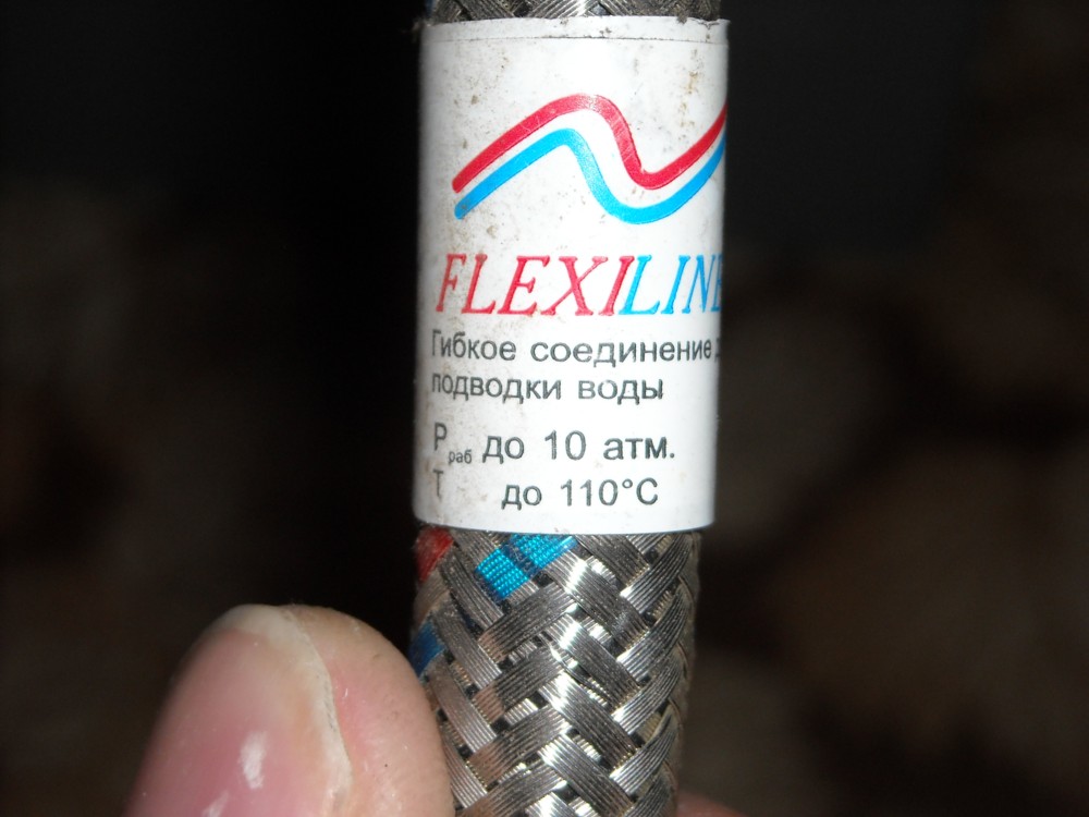

Чисто из любопытства провел сегодня небольшой тест Б/У гибких подводок которые вчера снял в квартире родителей:
ГП (Made in Italy) - простояли 15 лет :) 3штуки: 2 стояли на ГВС, 1 на ХВС. ГП (Flexline) - простояла лет 6 на ХВС.
Методика испытаний:

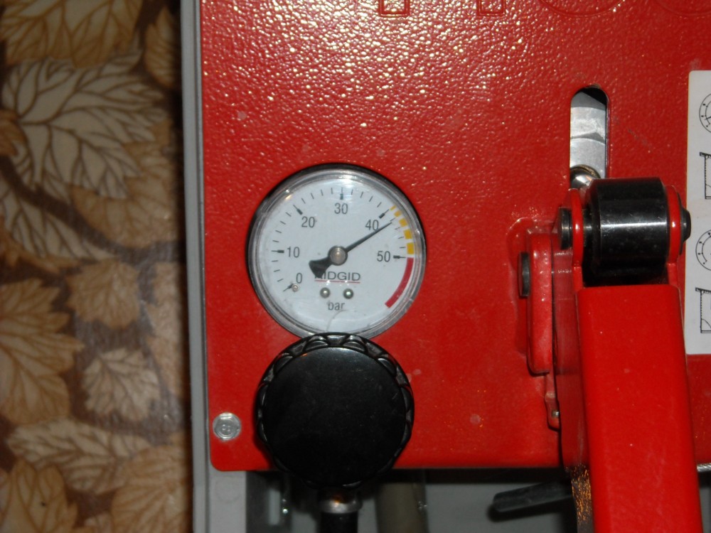

  1. Доведение до 42бар
  2. Сброс давления
  3. Экзекуции в виде заломов, скручиваний и т.д. (фото 5-7, по одному фото на образец)
  4. Повторное доведение до 42бар.
Все представленные образцы испытание прошли успешно, что меня удивило. Я то думал что они наверняка полопаются после скручиваний и резких заломов, особенно те, что на ГВС стояли. С последней из итальянских обошелся весьма жестко (фото №7) реально сделал все возможное чтобы повредить внутреннюю трубку...
З.Ы. Абсолютно никого не пытаюсь убедить в надежности ГП, для примера: раньше итальянских ГП было 4 штуки, но 6 лет назад что-то делал под кухонной мойкой и случайно оторвал ту что была на ХВС :( Благо что вводной вентиль был в рабочем состоянии. В итоге поменял ее на Флекслайн. Сегодня как ни старался, руками оторвать ГП от штуцера с гайкой не удалось.
