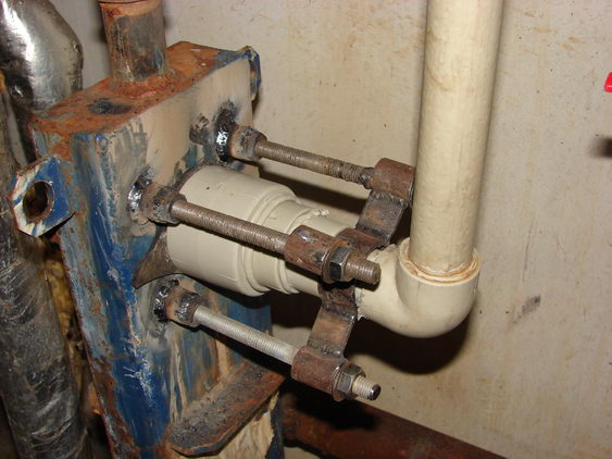

Доброго времени суток! Из-за невозможности герметично заварить свиши на патрубке из непонятного металла (19 штук свищей) срезал его нафиг и применил конструкцию из подручных материалов. И она работает, вопрос надежности такого соединения смушает немного. Допустимо ли зажимать пластик фланцем? Может кто видел/делал подобное?

фланец-не страшно. толщина стенки коробочки какая?

Коробочка - он же корпус 4 мм "нержавейка" по паспорту, по факту метал непонятного происхождения не варящийся герметично 5 видами электродов 2 из которых по нержавейки, магнитящийся, и на патрубках сильно гниющий.

... ну нержавеек же марок мильон... только вот магнитится.... похоже -низколегированная сталь. но ты все нормально сделал... возможно патрубки из обычной чернухи... я бы всетки под гаечки пружинные шайбы поклал...пусть погуливает...

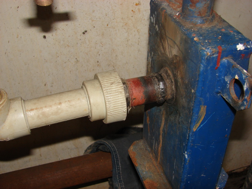

Приму к сведению, но уж больно удручает в этот колхоз нищий опять ташиться, у них на кательной даже фланца ду 50 не найти, пришлось траверсу ваять. Там на прокладке резина 8 мм толшиной из соображений погуливаний такую и поставил. Но позвоню оператору пускай ищут шайбы пружинные, все надежней. А патрубок там не черный, газом не варится, электросваркой варится, но при этом очень странно почти как чугун, течет сильно и шов потом травит, как будто потеет. Да и проходить для нормального шва по нескольку раз проходить сварочкой. На картинке подваренный патрубок. Так чтоб добится такого шва 4 раза полностью срезал все что наварил. И всеравно пофакту потеет зараза, только на этом патрубке одна большая теч была около сварного аргоном шва, на на том что заменил приспособой реально 19, сидел-считал-умывался. Опять все неразборное, неудобно рядышком с пластиком варить, тряпочки менять... Ладно если данная приспособа имеет право на жизнь, сьезжу еще раз все патрубки заменю на такие канделябры, только теперь с честными фланцами!

Кстати отчего могли эти патрубки сгнить? Стояла там сначало стальная обвязка, не гнили, когда в прошлом году там меняли насосы та бригада сталь выкинула и поставила пластик. И говорят после их манипуляций начали патрубки сыпаться один за другим, что может быть пречиной? Электрокорозия?? Как ее побороть?

Велика вероятность того, что из-за отсутствия температурных компенсаторов, ппр-труба сжимаясь и удлинняясь, раскачивает Ваш патрубок. Он поднимается вверх-вниз и постоянно надламывается. Если ппр без алюминия, в систему проникает воздух, который ускоряет коррозию стальных патрубков.

Компенсаторов нет, но труба визуально не выгибается. Труба stabi ecoplastik вся в фольге.
