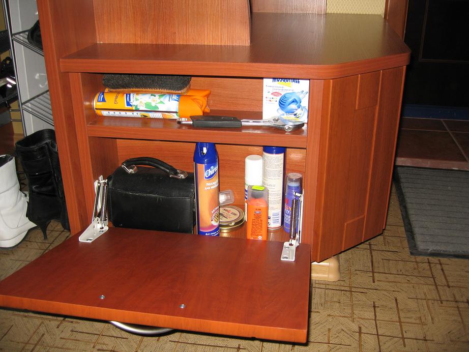

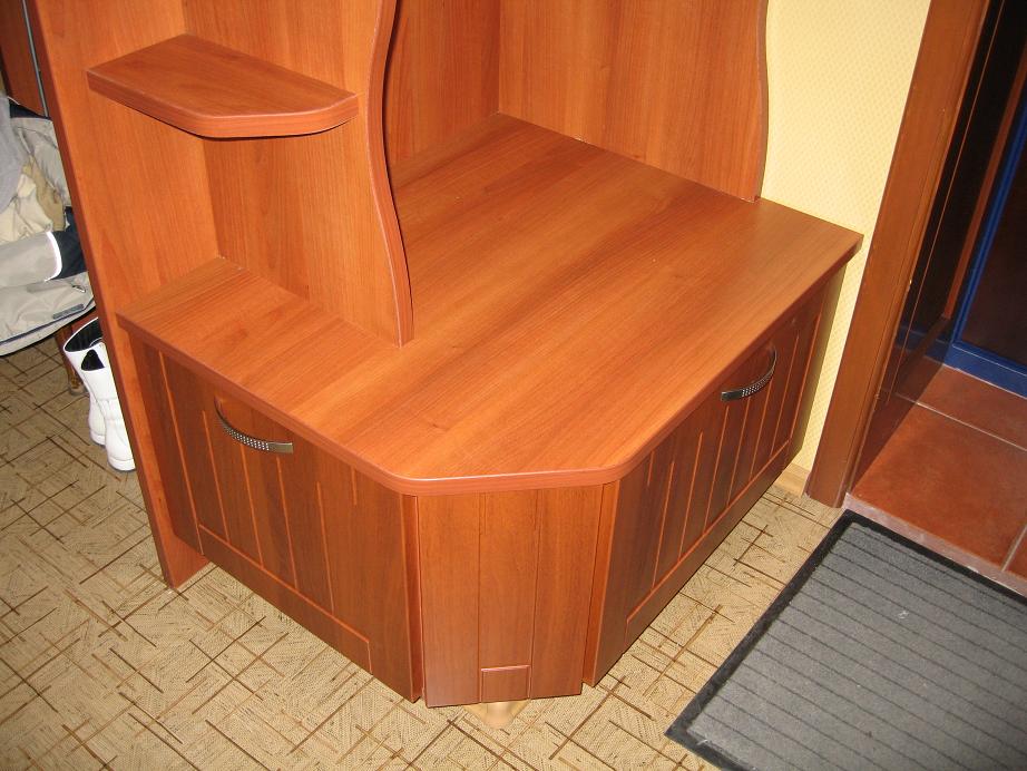

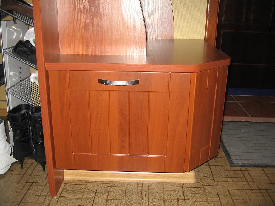

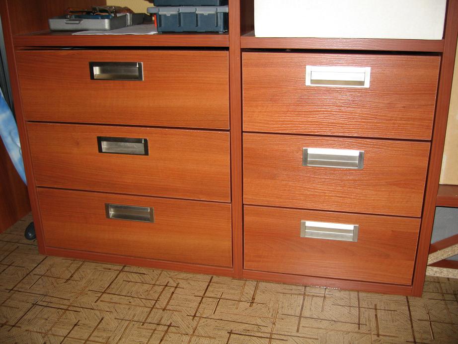

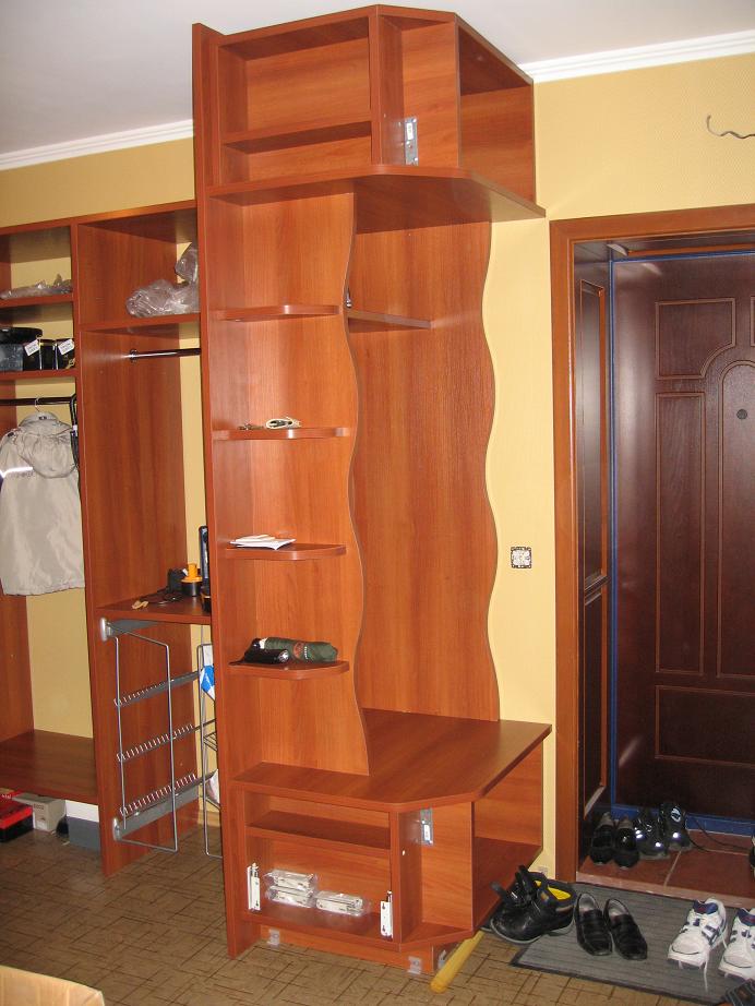

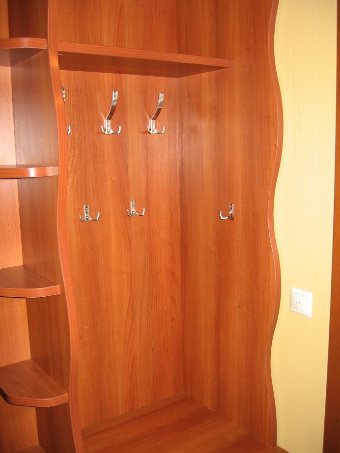

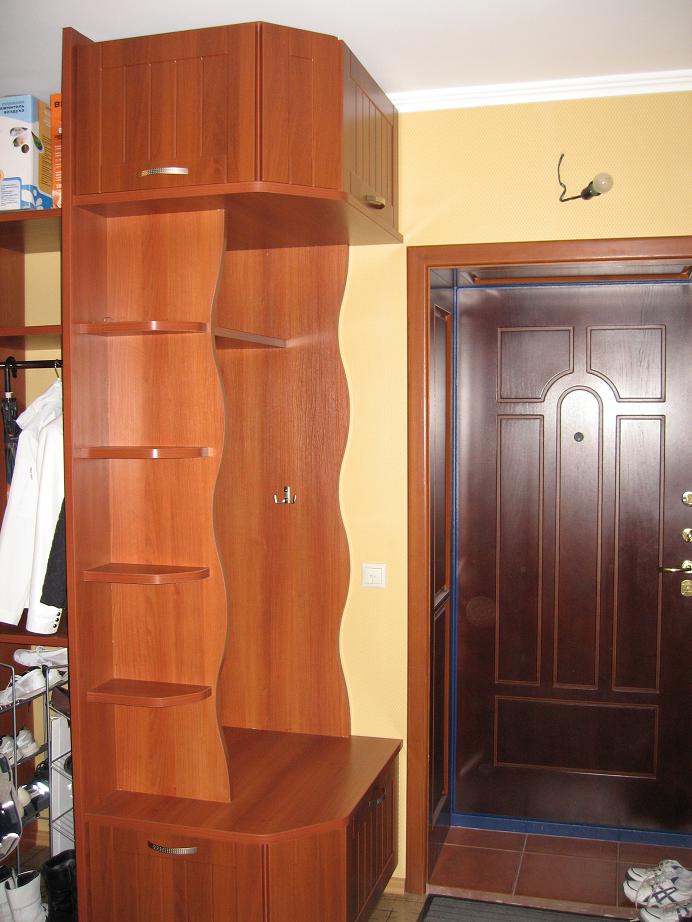

Дамы и господа, леди и джентльмены решил на суд уважаемой аудитории выставить уже два года как реализованный проект шкафа-купе (ШК). Хотелось бы помимо различных одобрений (если такие будут) услышать и аргументированную (именно аргументированную) критику. Быть может кому-то мой опыт поможет в реализации собственного проекта или хотя бы сдвинет его с мертвой точки. В конечном итоге шкаф у меня получился такой как на представленных фото, а если кого интересуют детали, то далее я их изложу.

Итак, немного предистории. Начиналось все в далеком 2005 году когда я собирался перебираться с семьей из ставшей тесной 1-комнатной квартиры в просторную по моим меркам двушку в новостройке. Чтобы не сидеть после переезда на чемоданах было решено заказать шкаф-купе. Были предприняты неоднократные поездки по изготовителям мебели на заказ. Побывали и в солидных фирмах типа Пятого элемента или Версаля и в маленьких конторках, которым помимо альбома с фотографиями реализованных проектов и предложить то было нечего и негде, ибо ютились они в жалких арендованных помещениях где, извините, как говорится и пукнуть негде. Последние были вычеркнуты из списка первыми, а у пары оставшихся была предпринята попытка посчитать чё-почём. Цена разочаровала ибо коридор-холл у нас большой (примерно 5,5*2,7м) и ШК предполагался во всю длинную стену исключая проем входной двери. Решено было длину ШК ограничить 360 см и еще около 70 потратить на его продолжение – прихожку. За ШК такой длины (без учета прихожки) из отечественной ЛДСП толщиной 26 (или 25, точно не скажу) мм, укомплектованный итальянскими выдвижными корзинами, обувницами и брючницами + пантографом и дверьми РАУМПЛЮС было нам насчитано около 104 тысяч рублей в ПЯТОМ ЭЛЕМЕНТЕ (именно там было предложено максимальное разнообразие и наиболее качественное изготовление образцов). Но…, во-первых дело было осенью и заказ у нас могли принять только на февраль (заказов было с избытком, видимо еще со времен советских всем надо перед кем-то или перед собой рапортовать о сдаче и пуске в эксплуатацию чего-то именно к новому году или ко дню революции), а во-вторых нигде на фото или в натуре мы не увидели того чего бы нам хотелось видеть в качестве прихожей. Тогда был предпринят очередной заезд по магазинам с целью формирования мнения какой именно должна быть прихожка, но картина так и не прояснилась.
Уже и переехать успели в новое жилье и чемоданы с коробками из одного угла в другой не единожды попереставлять, а воз и ныне был там, точнее предполагаемый для монтажа ШК угол был пуст от этого самого ШК. У меня был какой-никакой опыт изготовления тумб для аппаратуры и даже ШК (но меньших размеров) и однажды я пришел к мысли, что надо бы попробовать изготовить ШК самостоятельно тем паче, что к этому моменту я уже убедился в том, что мебельные конторы накручивают не менее 100% не только на том что делают, но и элементарно на фурнитуре. Необходимая инфа была вычитана в инете, в том числе и на этом сайте. Мебельная муза, которая иногда часто ко мне заходит, как-то видимо ушла всерьез и надолго, я несколько раз брался за чертежи, но до их завершения так и не доходил, все именно в прихожку упиралось, не мог ничего путного придумать. Написать «шли годы» - видимо не совсем справедливо, но то, что за реализацию проекта я взялся в октябре 2007 точно помню. Фурнитура VIBO уже была закуплена, пантограф тоже итальянский нашел (что-то около 1300 рублей по тем временам, хотя в смете изготовителей аналог меньше чем на 2500 не тянул, а МистерДорс вообще предлагал не то за 6, не то за 8 тр, ссылаясь на пресловутую пожизненную гарантию, хотя на мой вопрос сколько же раз пантограф за 1300 должен сломаться чтобы Мистердорсовское предложение стало выгодным мне никто так и не ответил). Нашел контору где мне, используя программу РАСКРОЙ КУЗНЕЦОВА, посчитали сколько потребуется листов ЛДСП и их же раскроили и кромку приделали. Сверлить детали решил сам по двум причинам: боялся ошибиться при изготовлении чертежей и считал, что импровизируя по месту еще и время съэкономлю.
Далее начался сам процесс сборки. От различных уголков я принципиально отказался в пользу конфирмата, а где его использование привело бы к несобираемости конструкции воспользовался эксцентриковым крепежом хотя после этого у меня к нему стойкое отвращение ибо необходимую точность соблюсти в домашних условиях сложно и даже проблематично. При сборке использовал угловые струбцины самодельные, хотя теперь уже приобрел БРИГАДИРовские.

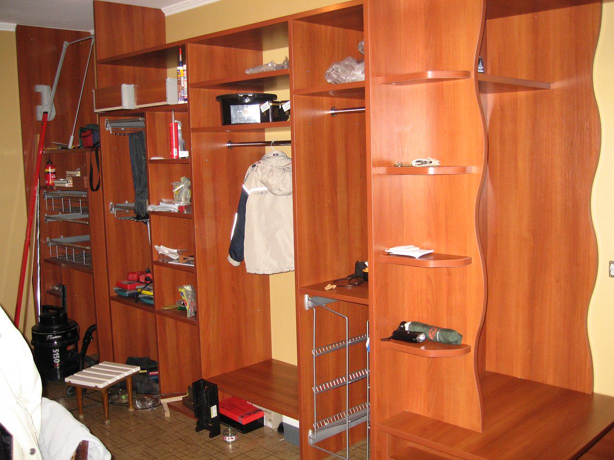

В начале сборки выяснилось, что угол, от которого надо начать монтаж ШК, не прямой, а чуть больше 90 градусов. Пришлось на короткую стену прикрепить что-то в качестве прокладок, возникла щель между капитальной стеной и стартовой вертикальной стенкой не более 6-8 мм, но в силу своей расположенности в удаленном месте внимание она не привлекает и раздражения не вызывает. При ремонте стены были выровнены, но видимо либо отвесы и уровни у всех разные (что имеет место быть), либо центр Земли сдвинулся децл за 3 года (что крайнемаловероятно), другими словами монтируя вертикальные стенки столкнулся с тем, что у пола они упираются в стену, а у потолка зазор порядка 5 мм. Тоже не смертельно и главное не видно. От задней стенки из ДВП отказался на этапе проектирования как и от днища и крышки. Пол довольно ровный и линолеумом покрыт, а потолок гипсокартонный, так что от лишних деталей, а значит и от усложнения процесса сборки отказался без ущерба результату. Так и собирал секции между вертикальными стенками постепенно приближаясь к монтажу прихожки и уменьшая количество оставшихся деталей. Проблем почти не возникало, практически все нюансы как ни странно учел при проектировании. Столкнулся лишь с тем, что для того чтобы двери впоследствии не задевали ручки ящиков, эти самые ручки надо ставить потайные, а вопрос их монтажа без использования фрезера решил посредством использования нескольких сверл, фрезы, дрели и стойки для дрели.

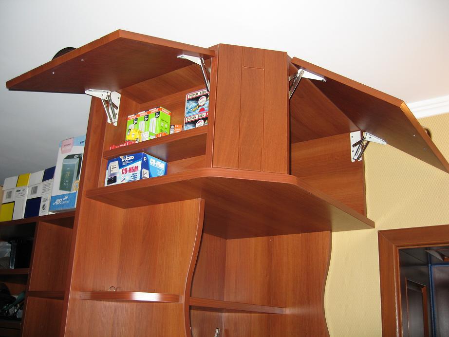

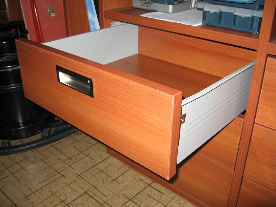

Монтируя секцию прихожки сначала собрал ее в горизонтальном положении на полу, потом снял верхнюю часть, поднял в вертикальное положение и уже потом наверх снятый модуль установил. Вот тут один бы не справился. Товарища приглашал. Детали довольно массивные ибо запал я на ЛДСП толстое, как то более фундаментально мебель из него смотрится нежели чем из 16-18 мм. Хотя на вкус и цвет…. + оно ясное дело дороже. Дверки для прихожки заказал в ВолгаХимПроме, за 4 дверки + 2 угловые вставки заплатил примерно 3300р. Помимо уже упомянутого пантографа использовалось следующее наполнение шкафов: 3 корзины, 2 брючницы и 2 обувницы. Все фирмы VIBO. Также есть в двух секциях вешала и есть 6 ящиков. Покупал всю фурнитуру в Спике и Форме, хотя уже постфактум выяснил, что в МДМ-комплекте каждая из перечисленных конструкций на несколько сот рублей дешевле. Но где сейчас самарский филиал МДМ-комплекта? Вроде как кризис его сгубил. Еще в отсек для пылесоса смонтировал крепление для телескопической трубки и шланга. Предусмотрел также место для гладильной доски, а в верхнюю часть, специально лишенную вертикальных перегородок на лето складирую три пары лыж. Еще есть 13 открытых полок, или секций, или модулей, короче пространств, открытых спереди и лишенных спецфурнитуры на все случаи жизни. Даже куда электроинструмент убрать место нашлось, не хранить же кейсы с ним пусть и на остекленном, но балконе. После монтажа вернул на место снятый на время плинтус, правда, теперь порезанный в размер исходя из ширины секций. А вот потолочный пенопластовый плинтус не демонтировал, а лишь вырезал в нем сегменты в местах где должны были быть установлены вертикальные стенки.

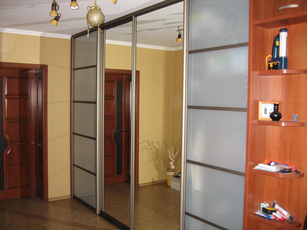

Последним этапом планировался заказ сдвижных дверей. Опять поездка по изготовителям. Если 2 двери ДСП и 2 зеркальные, то набегало порядка 35тр, если вместо ДСП что-то более креативное, то меньше полтинника не получалось. С тем, что профиль должен быть РАУМПЛЮС я определился заранее. А тут выставка типа Дом-Интерьер или что-то такое в Экспо-Волге проходила, нашел там конторку, которая именно двери на заказ делает. Не то МебельСтрой, не то СтройМебель, дай, думаю, у них посчитаю цену. ДСП+Зеркало 14тр, решили подъехать с женой и выбрать пусть подороже, но то, что душе приятно будет. В результате за 24тр заказали две зеркальные двери и две из матового стекла, которое как оказалось даже дороже зеркал. От бамбука и ротанга отказались в силу их пылесборности и плохоухаживаемости, от тонированного зеркала из-за того, что при макияже на него якобы трудно ориентироваться. Мне то пофик, но интересы жены надо всегда учитывать. До последнего момента нижняя часть моей спины была обеспокоена транспортировкой дверей точнее их подъемом на этаж. Все решила цена. Посчитал, что четыре двери не разобью, а если и расколю одну, то один фиг ее поменять будет дешевле, чем заказывать не у производителя, а у торгашей с накруткой, но с установкой. В грузовой лифт двери порядка 265*93 см не влезли, вдвоем с товарищем по лестнице затащили, так что четыре пробежки на 10 этаж пошли организмам только на пользу. Установка дверей проблем вообще не вызвала, надо только точно установить верхнюю и нижнюю направляющие. Да поможет вам уровень в качестве отвеса. Раумплюсовские двери довольно хорошо регулируются и если у вас неидеальный пол под шкафом в какой-то мере это можно скрыть. В заключении еще один нюанс сборки, а точнее проектирования, о котором обязан сказать. Касается он выдвижной фурнитуры. Заранее надо просчитать не будут ли дверки мешать выдвигаться пантографу, ящикам и т.д. Ведь можно так расположить внутренности, что мало будет сместить одну дверь для доступа к пантографу или всему прочему, а придется сдвигать две, а они в свою очередь заставят сдвинуться третью или, что вообще нежелательно, упрутся в стену. Я эту фишку просек вовремя и мне этих казусов избежать удалось. Глубина полок ШК 55 см, а вместе с дверьми глубина от стены 65 см, размеры секции прихожки 86*70 см, высота конструкции около 265 см Теперь о цене проекта. Вся конструкция, включая материалы, фурнитуру, стоимость изготовления и транспортировки, обошлась примерно в 65 тысяч рублей. Это при том, что комплектация ШК фурнитурой получилась больше, чем двумя годами ранее считали в Пятом элементе. Да еще и секция прихожки в названную сумму уместилась. Таким образом вывод мной сделан был такой, что как минимум еще цену сверху, т.е. 65тр я съэкономил. Качеством я доволен, за 2 года из строя ничего не вышло. Отклеивались по краям противопыльные наклейки на торцах дверей, но они на липучке и я их подклеил Моментом, сейчас держатся. На сборку потратил около месяца, но собирал обычно вечерами и то не каждый день, так что если б задался целью, то все сделал гораздо быстрее.

2CopraFive , даже и сказать то нечего, разве только, что у меня тоже такой линолеум :), а так все понравилось!

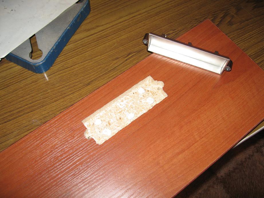

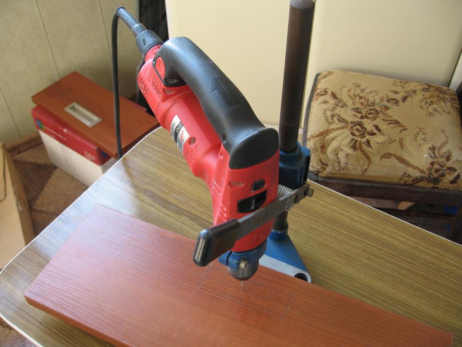

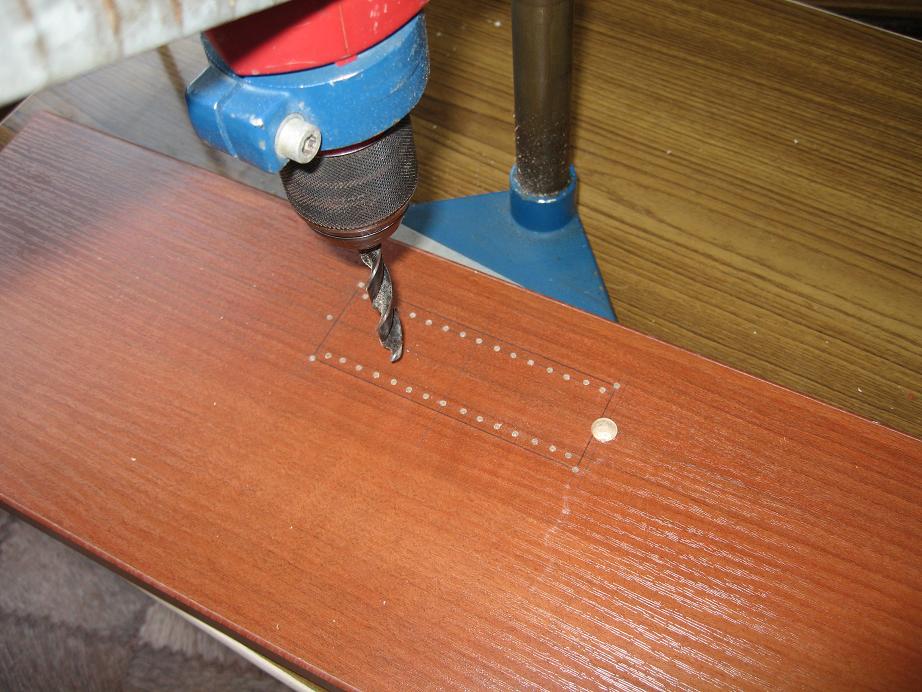

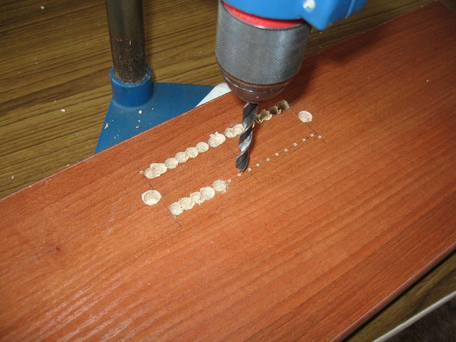

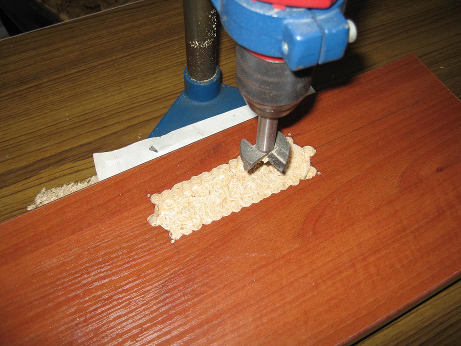

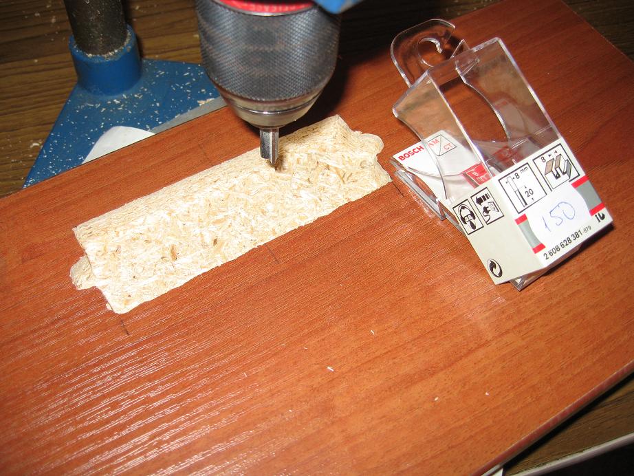

Уж больно кропотливую работу провели по врезке ручек. Сапожным ножом или скальпелем по требуемому контуру прорезаем и потом спокойно фрезеруем Вашим способом (нормальный фрезер не скалывает, по крайней мере у меня)
CopraFive
CopraFive
Самара
Сообщений: 1049
23.10.2009 в 12:14:09
LevPravov написал : Уж больно кропотливую работу провели по врезке ручек.
на шесть ручек потрачено около 1,5 часов. не думаю что Вашим способом я бы гораздо быстрее справился, хотя тоже вариант

CopraFive, критиковать ничего не буду. Сделано добротно, качественно, с умом и душой. Вы наверное и выложили, что бы похвастаться) Понравились волнистые поверхности. Стильно, и выгодно отличает от стандартных шкафов. Молодец, грамотно заняли пространство. А оно у вас немаленькое. Мне бы такой корридорчик и шкаф - пол квартиры бы в него спрятала)
