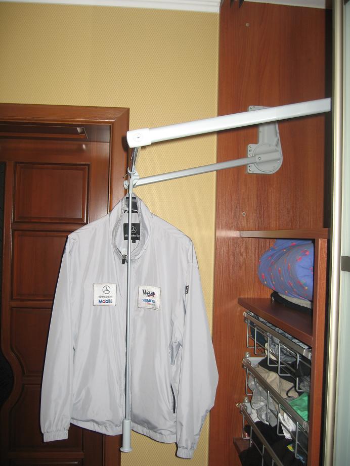

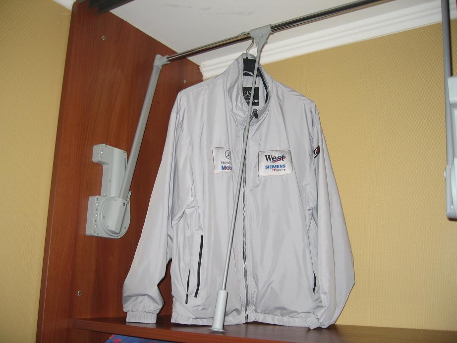

CopraFive написал :
выкладываю обещанные фото пантографа в крайних положениях и месторасположения ящиков. пантограф может изначально регулироваться по ширине от 70 до 115 см и выдерживает нагрузку до 15 кг.
Постепенно вырисвовывется свой план - почти копия Вашего
Если не трудно - скажите размер ниши под пантограф (высота)

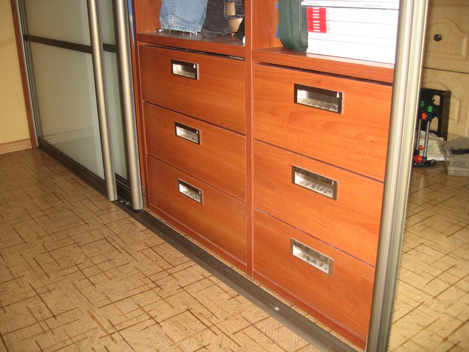

Подскажите еще пожалуйста -- у выдвижных ящиков VIBO какой зазор между
стенкой и бокоивной выдвинутого ящика- на черчежах МДМ - там этого не видно
Мне нужно 7 мм, и так как шкаф будет на алюминевом профиле, а наполнение стенок будет утоплено на 7 мм , а дполнительно еще 7 мм наращивать не хотелось ,

ILIKO написал :
по пантографу - сколько у него расстояние в опущенном состоянии
от штанги до боковины шкафа
вы под боковиной шкафа переднюю кромку полок подразумеваете? если ДА то около 45 см
CopraFive написал :
я все сам сверлил после того как вживую всю фурнитуру приобрел, а не по чертежам.

CopraFive написал :
Объясню немного по другому -- между штангой и стеной шкафа есть зазор - который должен быть предусмотрен для свободного открывания пантографа при использовании распашных дверей
меня интересует этот зазор - на глаз приблизительно 40 мм - точнее по фото не могу понять ,
а мне нужно точнее - чтобы определиться с системой дверей.

CopraFive написал :
пока у меня появилась возможность сделать замер вы уже сами все выяснили. 40 мм для пантографа подтверждаю, для корзин у меня 20 мм получилось
Спасибо за беспокойство , т.е если использовать распашные двери то для крепления корзин VIBO
необходимо брать "расширитель" , а пантограф уже изначально рассчитан на распашные двери
