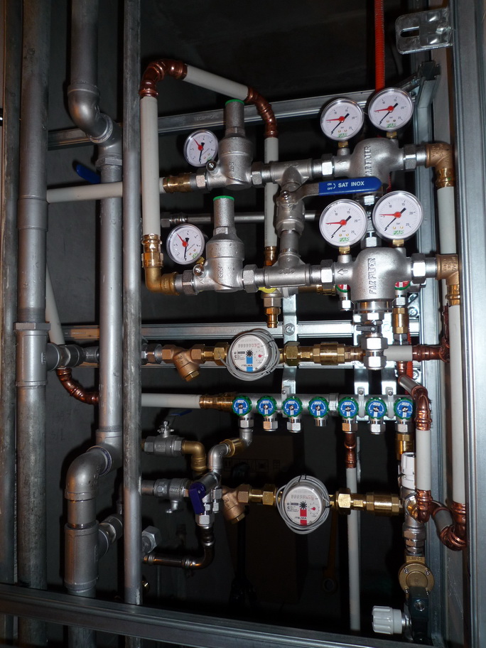

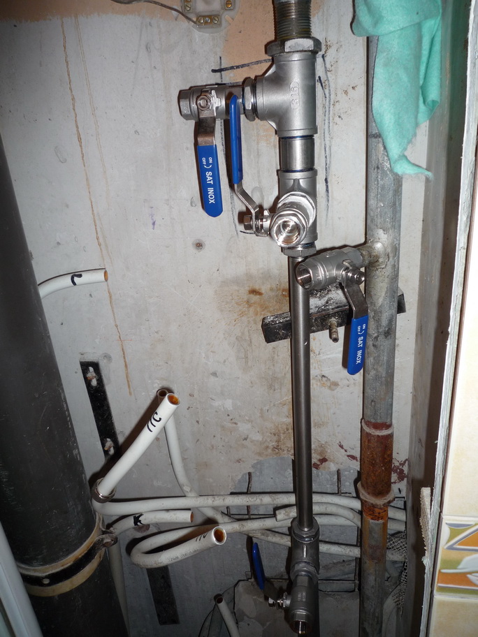

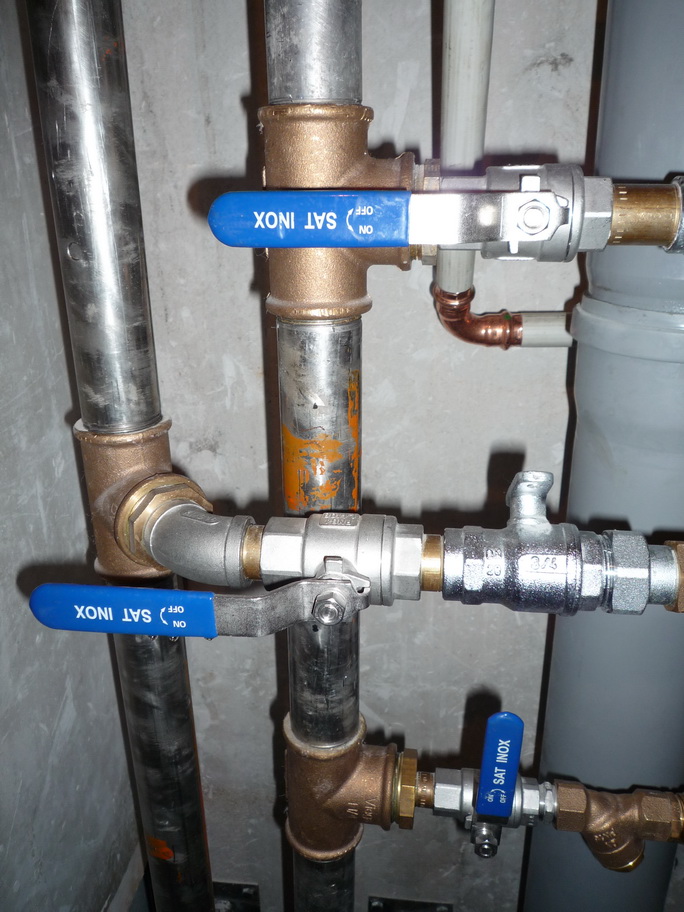

Из всего представленного только фото 3 похоже на многоэтажный дом- вид стояка правдоподобный- жутковатенького вида оцинковка- так в жизни встречается. Но там Вы не меняли? Первые две фото - Вы и стояки заменили? Или это коттедж, где изначально так делалось? Если не затруднит- что за дома, этажность?

ak_valtec написал : Первые две фото - Вы и стояки заменили?
Полностью,под предстоящий капремонт,стояки заменены на нержавейку только на втором фото.
ak_valtec написал : Если не затруднит- что за дома, этажность?
Первое-монолит 23 этажа 1/1/4 Второе панель 23 этажа 1/1/4 Третье-панель П44ТМ 7 этажей 1"

04.10.2009 в 02:07:46
Уважаемый ДОКА!
Пресс-фитинги VIEGA и WICU KME? И неужели скажете, что для РФ это средний класс? Мы и тем и другим занимаемся активно, одни из крупнейших импортёров этих вещей, но для РФ у меня смелости не хватит это средним классом назвать. 1 и 2 сделано очень красиво - правильно, что все элементы доступны. Кусок стояка не поленились передвинуть. Но подозреваю - это не П44?
