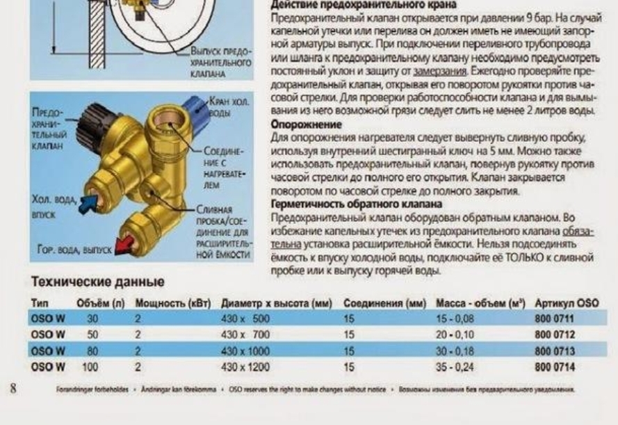

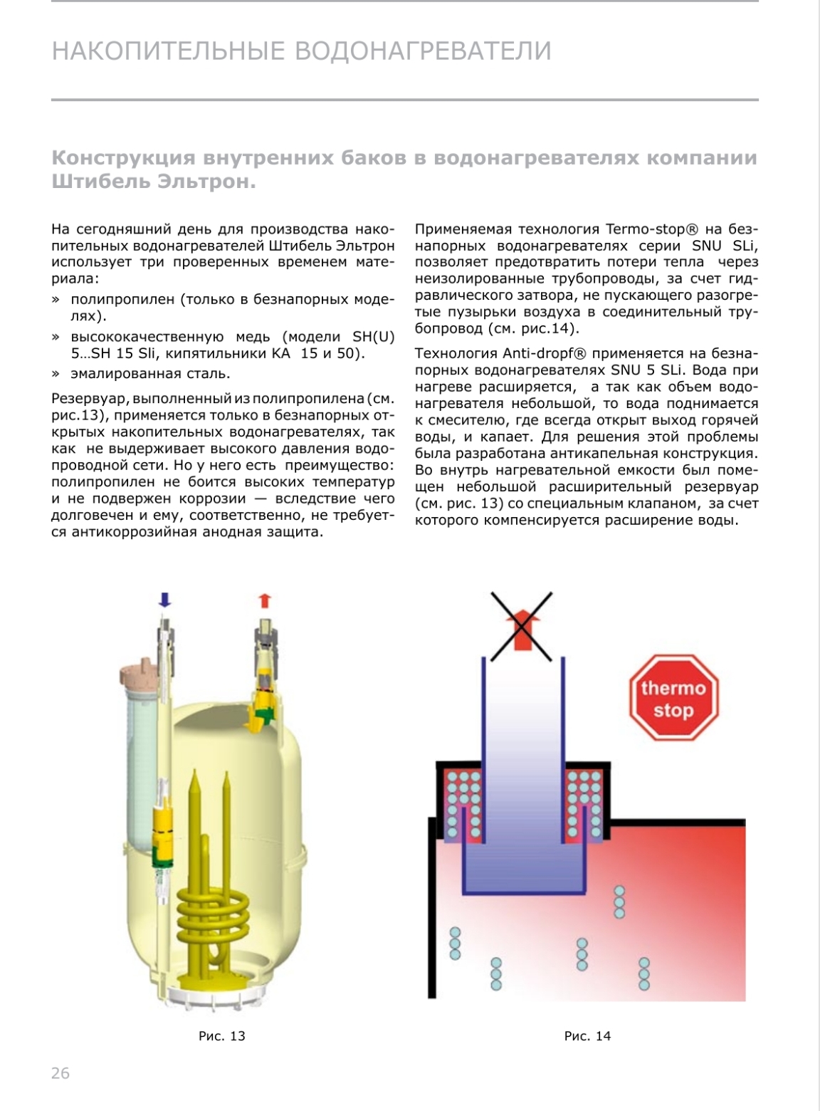

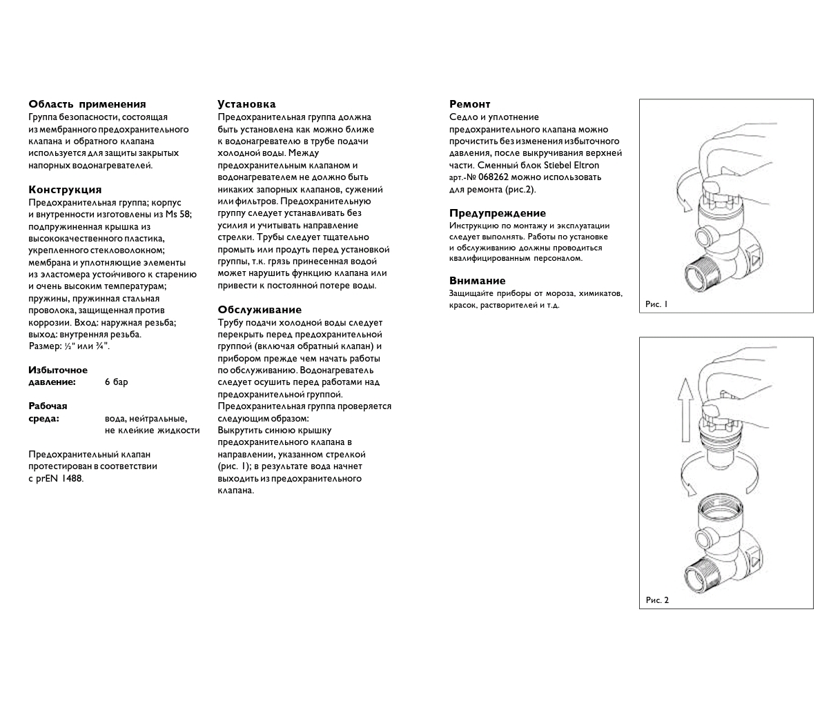

В инструкции на ГБ указано, что перед запуском водонагревателя следует обязательно убедится в его работоспособности после годового перерыва и если залип предохранительный клапан группы безопасности, то мембранный расширительный бачок малого объема = 3-5% от всего объема воды будет надёжной защитой от взрыва накопительного водонагревателя. Есть и другое интересное решение для безнапорных накопительных водонагревателей (см.последнее фото)
