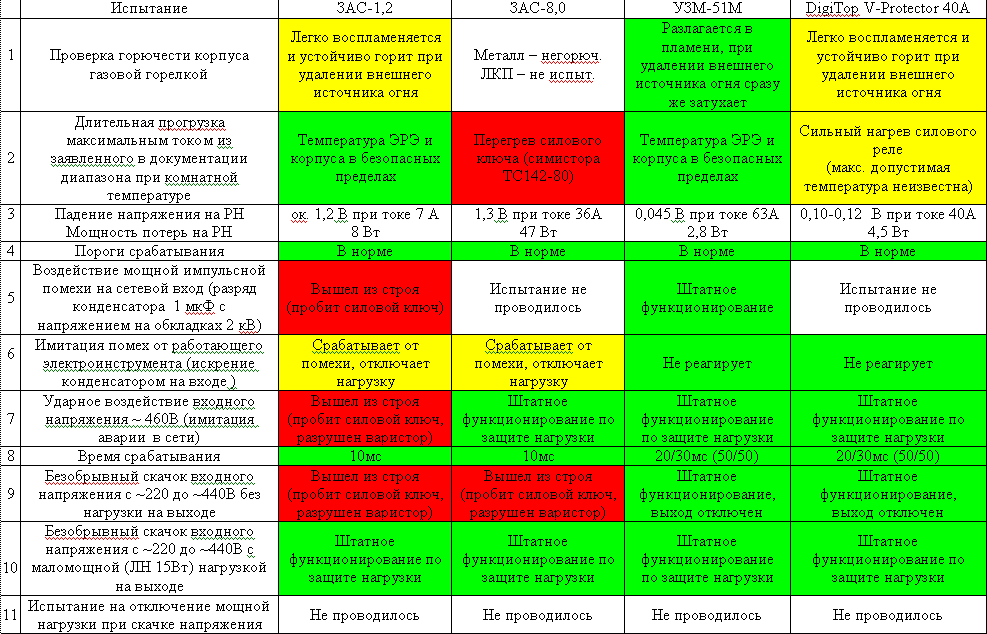

Юрка, идея составить сборник отзывов авторитетных специалистов хороша... в идеальном мире. Но тут на десяток марок РН присутствует два представителя производителя, "электронщик" iale, ваш покорный слуга и... кто еще? Мнения производителей предсказуемы (грубо говоря, "моё РН самое лучшее") и это естественно. У меня на испытании были четыре девайса, по одной штуке каждого типа. Многие измеренные параметры, и полученные результаты с той или иной достоверностью могут быть распространены на всю продукцию этого типа. Но полноценно о долговременной надежности и эффективности каждого типа РН по ним судить невозможно. Эксплуатантов, обладающих богатым опытом эксплуатации различных РН и наблюдавших за их работой в условиях аварий в сети (с получением обЪективных данных о величинах внешних воздействий) тут не наблюдается. Поэтому Ваша, сама по себе хорошая идея, как мне кажется, обречена суровой реальностью на провал. Увы. Но мы можем судить о различных РН не по отзывам, а на основании сравнения их характеристик, анализа схемных и конструктивных особенностей и по результатам испытаний.
Первую попытку сравнения РН по конкретным параметрам, а не рекламным деферамбам сделал Мастак: http://www.mastercity.ru/showthread.php?t=95622&p=1454186&viewfull=1#post1454186 (где-то, кажется, были последующие варианты этой таблицы). Что особенно ценно - это сухое сравнение параметров РН без всякой предвзятости, личного отношения, "какашкокидательства" и т.д. Все параметры РН указаны по данным их производителей. Я попытался сделать подобное сопоставление по результатам моих испытаний http://www.mastercity.ru/attachment.php?attachmentid=236205&d=1318962244 Делать какие-то выводы и давать рекомендации типа "все (не)покупайте такое-то РН" я специально не хочу. Не хочу разбавлять чистые факты своим субЪективным мнением касательно того или иного РН.

Вот, вбил в таблицу Мастака данные по варистору ЗАС-8,0:

  • Все перечисленные устройства предназначены для защиты электроприборов при недопустимых значениях сетевого напряжения типа длительного перенапряжения до 380В за счет автоматического отключения питания (недопустимый термин: защитного отключения. Защитное отключение питания - это отключение питания для защиты человека от поражения электротоком). В ДПН+УЗО и АД-12М функция защиты электроприборов от перенапряжений является "надстройкой" над функциями (автоматического) дифференциального выключателя.
  • Все, кроме ДПН+УЗО и АД-12М автоматически вновь включают нагрузку при нормализации входного напряжения.
  • Некоторые устройства имеют встроенный варистор (см. соотв. строку) для защиты от импульсных перенапряжений (такой себе эрзац-УЗИП). Предельный импульсный ток нормирован по волне "8/20" (передний фронт 8мкс, длительность по уровню 0,5 20мкс), характерной для импульсов, вызванных удаленным ударом молнии. Указана амплитуда импульса, допускаемая 1 раз за срок службы варистора.
  • Данные, если правильно помню, Мастак собирал из ТО и РЭ производителей, офсайтов и т.п..
Также чуть подправил свою табличку:
