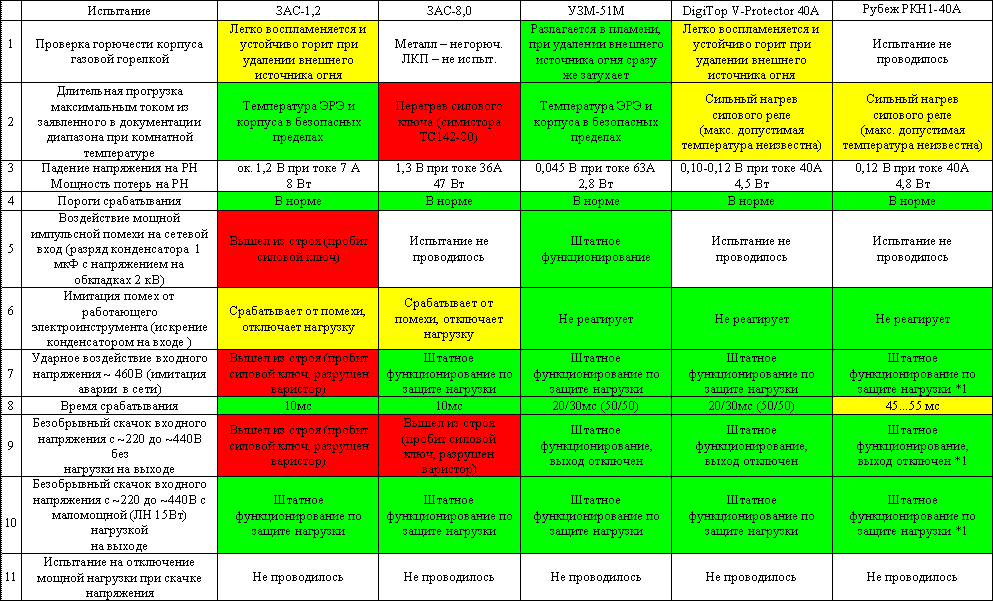

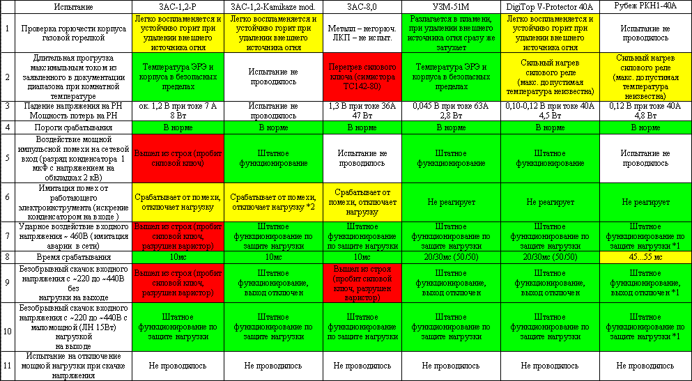

В своё время проводились тесты ряда образцов офисно-бытовой техники напряжением 380-400В с длительностью воздействия от 20 и до 1000мс, в ходе которых ни один образец так и не был повреждён даже после многократных воздействий. Например: Испытания БП монитора и принтера напряжением 380В http://www.youtube.com/watch?v=7Hj_1C3JJV8

У Сантека время срабатывания заявлено 30мс. Не поручусь, конечно, не замерял, да и пока обрыва нуля у меня не было, но коротыши Сантек отрабатывает исправно. У меня что ни день с сильными ветрами - то на линии коротит. Справляется пока.

Подскажите, пожалуйста, какое на данный момент реле напряжения лучше поставить. Экран необязателен и регулировка тоже, то есть хватило бы УЗМ-50М (так как стандартные напряжения, в принципе, устраивают, ну если только 265В на 255В поменять, вроде там внутри можно?, я сначала подумал без этих переменных резисторов даже надежнее будет, так как сами знаете со временем они хуже работают, как в магнитофоне при изменении громкости, то есть смотришь, вроде выставил 260В, а на самом деле, там может быть совсем другое значение, а чуть заденешь, уже правильное будет, а потом узнал, что внутри они все равно есть, обидно и в то же время хорошо, что есть =D), но может какое другое реле надежнее будет? RBUZ, Новатек, DigiTOP, другая модель Меандра и т.п.? Посоветуйте, пожалуйста.

У Меандра, кроме УЗМ - довольно много интересного, я про всякие реле и т.д. Думаю, что они приносят основной доход - их ставят в какие-нибудь примитивные схемы автоматики. Вообще мне нравится Меандр в плане своих разработок, жаль что губу раскатали - но их жизнь быстро научит, если уже не научила.
Почему это мифзащита? Тот же любимый вами шаман писал про то как подобное устройство спасло технику его клиента, мои клиенты сообщали минимум о трех случаях обрыва нуля, в двух из которых горела техника.
