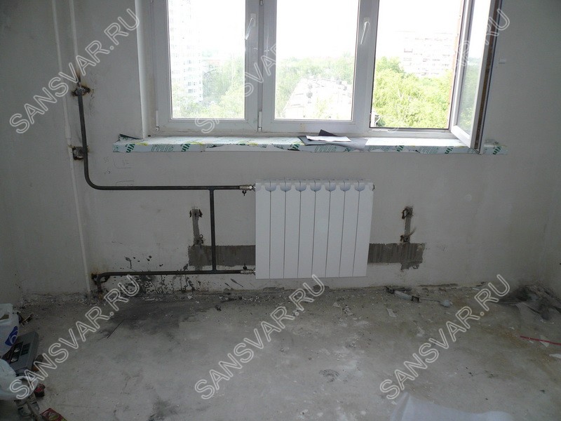

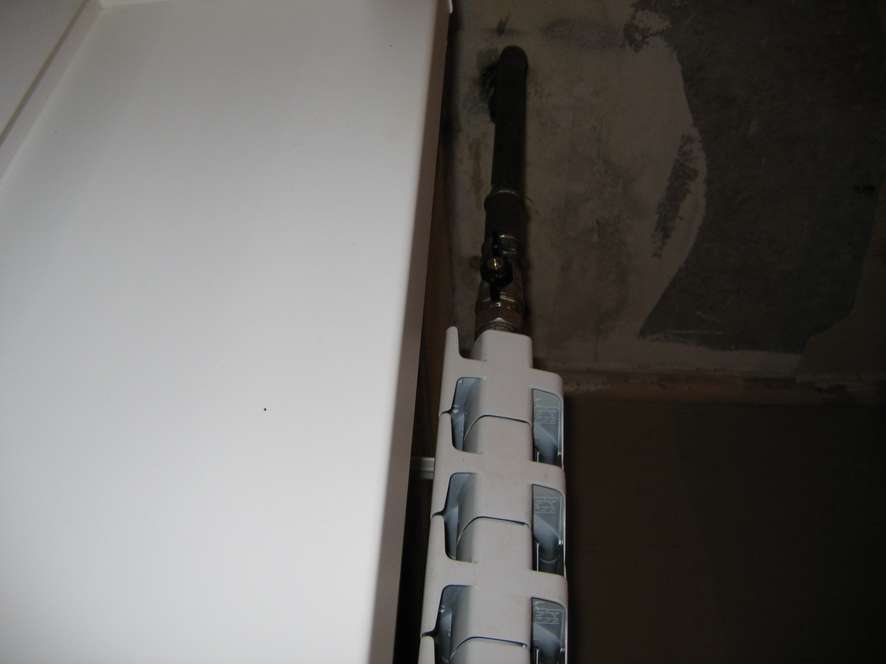

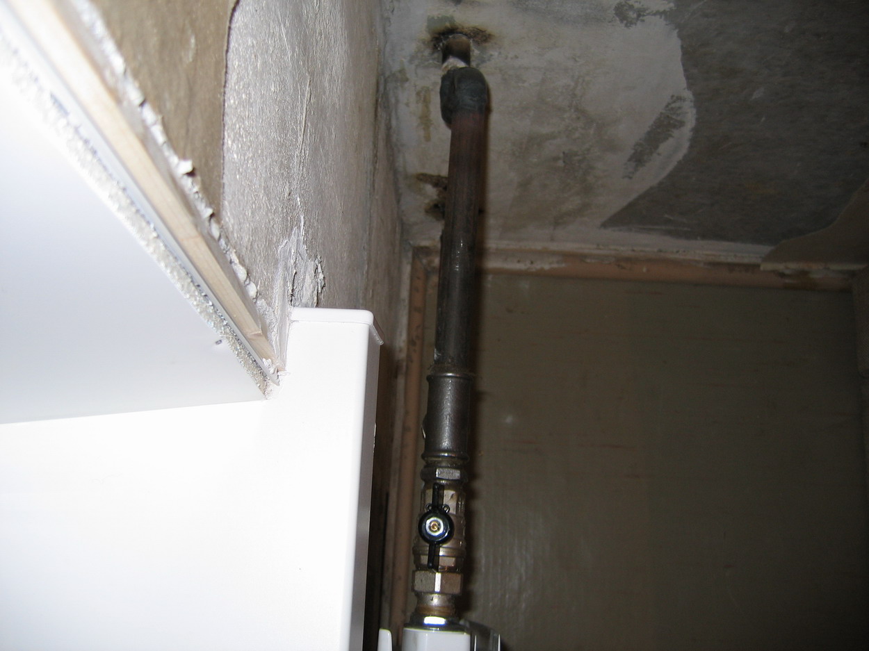

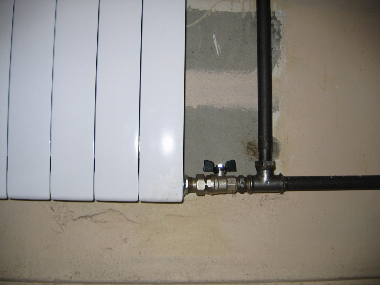

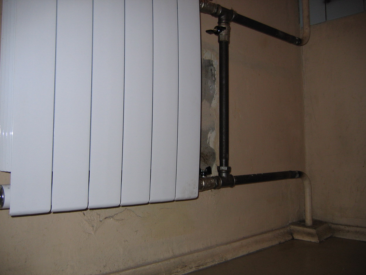

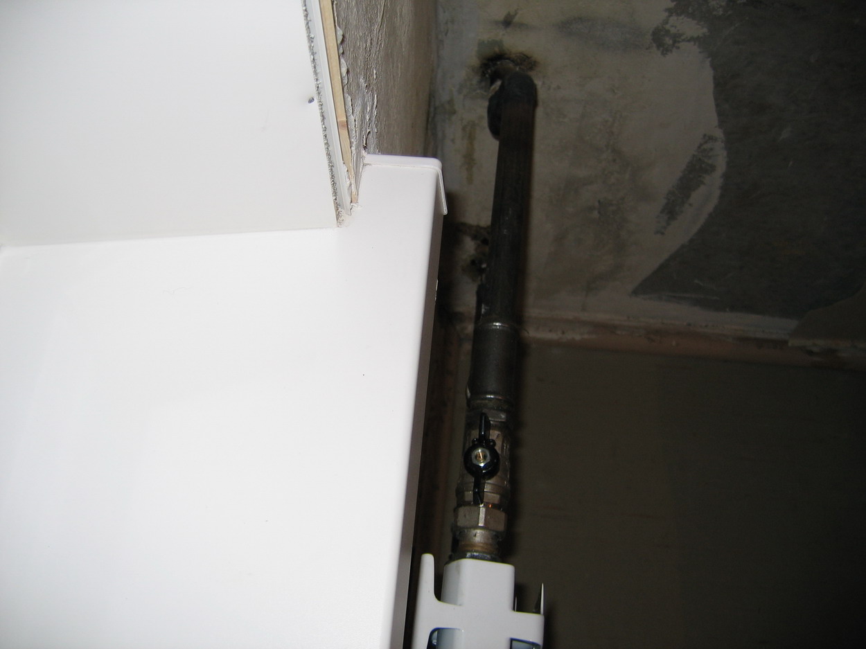

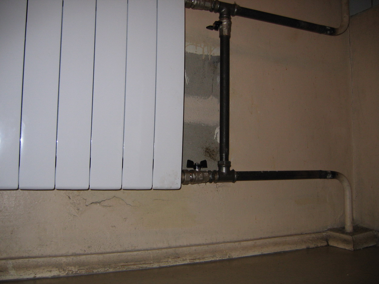

Всем добрый вечер! Сегодня мне установили радиаторы в квартире. Хочу посоветоваться со спецами насколько грамотно выполнен монтаж радиаторов. Меня смущает только один момент. Трубы, подходящие к радиаторам расположены не строго параллельно к горизонтальной оси радиатора. На одном радиаторе так (неправильно) расположена нижняя труба, а на втором радиаторе верхняя. Прилагаю фото радиаторов с трубами. Что скажете? P.S. Деньги за установку уже уплачены, но шанс переделать работу все равно остается.

Незауженный байпасс и кран на нём-это сильно! У вас что,частный дом чтоб такие косяки упарывать?

alfabravo А на что влияет незауженный байпасс? Кран, на мой взгляд, все-таки нужен, чтобы радиатор полностью наполнялся носителем. В некоторыхз случаях он может заполняться неполностью, по диагонали. А что скажете по поводу параллельности труб? Такое отклонение допустимо?

Gendalf написал : Прилагаю фото радиаторов с трубами. Что скажете?
Возрадуйтесь, повезло.
Gendalf написал : но шанс переделать работу все равно остается.
Уберите кран с байпаса или откройте его и срежьте шток ручки. От него нет толку. В этом можно убедиться пока ручка есть.

И далась вам эта Сира! Полубиметалл плюс узкие трубочки-у самого такая-полное гавно.Еще и шумит.

SanSvar
SanSvar
Регистрация: 10.01.2007
Сообщений: 1196
19.11.2009 в 21:47:54
2Gendalf
Нормально, только кран на перемычку ставить нельзя!!! запрещено!!! и почему перемычка на сгоне? если судить по фотографиям там ещё и газосварку задействовали…лучше бы, в таком случаи всё на сварке сварить. Почём точка и кто делал? ….если не секрет, жековские?

sansvar написал : и почему перемычка на сгоне? если судить по фотографиям там ещё и газосварку задействовали…лучше бы, в таком случаи всё на сварке сварить.
ИМХО, не лучше. Тройник и сгон более предсказуем в смысле потоков там...типо...
sansvar написал : ….если не секрет, жековские?
Вряд ли...Нехарактерная для ЖЕКовских работа.

2sansvar Зря Вы искажаете мысль, которую поняли без искажений. Ваша цитата больше подходит с сварке, но не к резьбе.

Перемычка на сгоне - это не я так просил. Сантехники - жековские. Работа - 5 тыс. за точку. Хотя я вроде подразумевал, что все должно быть на сварке, но когда все сделали, оказалось, что на сварке сделана только часть работы. Перемычку они сами ставят, видимо, считают, что так надежнее в плане наполнения радиатора водой. До этого делал другие батареи другой жековский сантехник - он сделал все на сварке и мы остались в целом довольны. А про байпасс зауженный говорит, что он затрудняет проход воды на верхние этажи и соседи сверху мерзнут.
