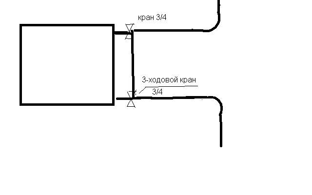

vadyan74 написал : Если я правильно понял то в подвале дома если делать замер давления на подающей трубе должно быть к примеру 6 атмосфер а на обратной меньше?
Вы правильно поняли.Замер делается в узле,при этом закрываются домовые задвижки, и смотрят показания манометров на подаче и обратке,разница этих показаний и есть располагаемый напор,он же перепад.Если при измерении,домовые задвижки открыты(т.е циркуляция на дом идет),полученные результаты будут отражать сопротивление внутридомовой системы,а не перепад.Я уже выше писал,что например для элеваторного узла(его нормальной работы) необходим перепад не менее 14м.вод.ст.,или 1.4 кг/см2.

lex2202 написал : пп в данном случае нельзя
lex2202 написал : 3/4 метал = 1 пп
lex2202 написал : кран на перемычке
неплохо бы привести в соответствие проекту. материал -сталь. или хотя бы спаять пп без перегрева.соответствующего диаметра.
vadyan74 написал : Ну раз всем по я и сделал по своему и считаю что не нарушил технологическую работу отопленияа виновато недостаточное давление.И если ЖКО приведет его в норму я с радостью переделаю все назад.
им проще будет объявить Вас крайним. тем более что и причины и повод есть.

masters написал : Сообщение от vadyan74 Ну раз всем по я и сделал по своему и считаю что не нарушил технологическую работу отопленияа виновато недостаточное давление.И если ЖКО приведет его в норму я с радостью переделаю все назад.
Что значит объявить крайним.Если вы внимательно читали выше, там написанно, что при открывании крана на перемычке у меня радиатор становится холодным а у соседей сверху и снизу они как были еле теплыми так и остаются.Причина кроется не во мне.

vadyan74 написал : чтобы не только у меня но и во всем доме было отопление.
так себе представляю:

2vadyan74 возможно стояки уже забиты,иле плохои перепад давления в доме ,в следствии чего плохая циркуляция

orinbasar написал : возможно стояки уже забиты,иле плохой перепад давления в доме ,в следствии чего плохая циркуляция
90% так оно и есть.

Suever написал : Сообщение от orinbasar возможно стояки уже забиты,иле плохой перепад давления в доме ,в следствии чего плохая циркуляция
90% так оно и есть.
Какие мои действия,что предложить спецам из ЖКО чтобы они наладили циркуляцию(только без предложений сменить стояки т.к. они скажут сейчас нет возможности ваш дом стоит в графике ремонта на 2020 год)

Отчасти,кое-что изложено в моих верхних постах. Необходим комплекс мер,по наладке внутридомовой системы,а может и не только. 1.Проверить,всю запорную арматуру в доме,на трассе идущей к дому,нет ли "подсаженных" задвижек. 2.Сделать контрольные замеры в тепловом узле температурного режима,должен соответствовать температурному графику. 3.Измерить перепад давления,в узле,если в норме,а с дома идет обратка ниже графика,произвести корректировку дроссельных устройств,если не в норме,выполнить корректировку дроссельных устройств,на фактический перепад давления. 4.Убедиться,что соседние дома не "кидают" высокую обратку в магистраль,тем самым "сажая" Ваш дом. 5.Непосредственно Ваш стояк,провести обследование (пройти по всем квартирам) и осмотреть на предмет "косяков", не там вентиль,заузили диаметр и пр. 6.Я бы еще вот что сделал (бывали в практике случаи),посмотрел как вварен стояк в подвале в "розлив",может прожгли дырку с сигарету в розливе и встык приварили стояк. Визуально все хорошо,а если вскрыть,то не очень. Вообще если это ситуация только с Вашим домом,а не общая характеристика района,то для нормального инженера - наладчика,найти проблему не составит труда,главное найти аргумент что бы отправить его туда.В ЖЭКах,как правило таких профессий нет,есть в тепловых сетях.
