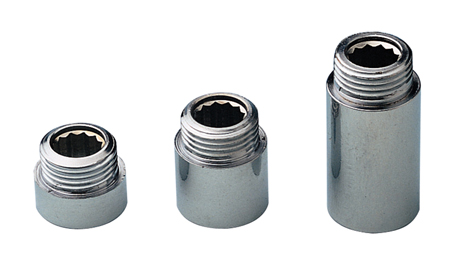

RonSau написал : Может быть существуют удлинтели (20-40 мм) для подключения полотенцесушителя
Сколько угодно:
