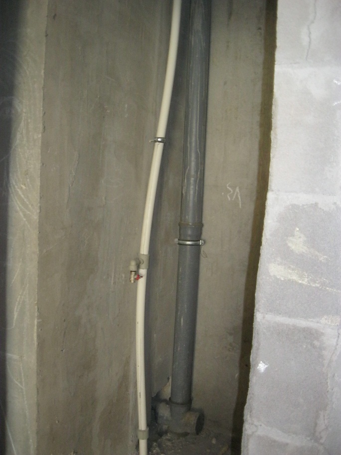

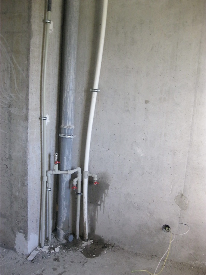

Добрых суток! Изогнуло стояк с горячей водой. Труба - ПП, изначально крепилась к стене в двух местах, но при перепланировке крепления строители убрали, а назад не вернули. Насколько критично оставлять так как есть? Что нужно делать если нельзя оставлять?
Спасибо!

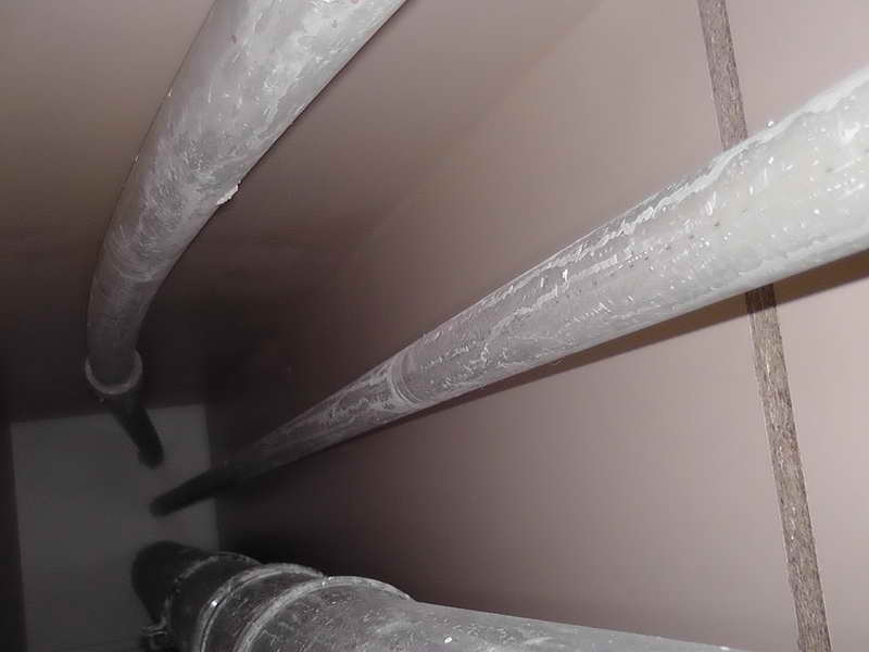

Прошу прощения, что поднимаю старую тему, но у меня в доме ситуация один в один как в сообщении #27 - заменили стояки ГВС и ХВС на полипропилен, оба стояка (кухня, туалет) ГВС сильно изогнуло (примерно как на фото выше). Местный сантехник говорит, что это из-за того, что ПП не армированный. Можно ли жить спокойно или что предпринять? ЗЫ Живу в этой квартире 2.5 года - стояки уже такие кривые были.

Demon-x Как минимум, не крепить отвод от стояка и надёжно закрепить стояк у этого отвода. Как максимум, заморочиться с компенсаторами. Насчёт изогнутых стояков- они ВЕЗДЕ такие. Ни разу не встречал грамотно сделанные из пп стояки, только лишь на картинках в инструкциях. Вот, тоже сфоткал на днях
Или проектировщики идиоты, или застройщики жмотятся на компенсатры и энергофлекс и нормальных монтажников, или же я чё-то недопонимаю. По уму сделанный стояк из полипропилена выглядит так- жёсткие крепления у отводов, остальные крепления подвижные (труба в энергофлексе, и крепится хомутом поверх энергофлекса, притом диаметр хомута на шаг или два больше диаметра трубы, в зависимости от толщины изоляции). Между неподвижными опорами должен стоять компенсатор, т.е. получается по одному компенсатору на этаж. Вы где-нибудь видели подобное? Я нет. Видел только зигзаги как на фотках в этой теме , притом случаи разрыва стояков по причине искривления лично мне неизвестны, возможно, русско-таджикское авось в случае с пп сработало :confused:

Kranoff написал : Ни разу не встречал грамотно сделанные из пп стояки, только лишь на картинках в инструкциях.
и неудивительно. потому что грамотные монтажники стояки из ппрс делать не будут, тем более врезку в стальной стояк...
Demon-x написал : Можно ли жить спокойно или что предпринять?
зависит от вашего менталитета и отделки вашей квартиры и квартиры соседей с этажей ниже....а предпринять конечно лучше следует, а именно сварить стояк из стали, как было изначально, и лучше именно сварить, потому как на резьбе его могут выкрутить снизу или сверху при ремонте такие же умники что и делали стояк у вас из ппрс.
