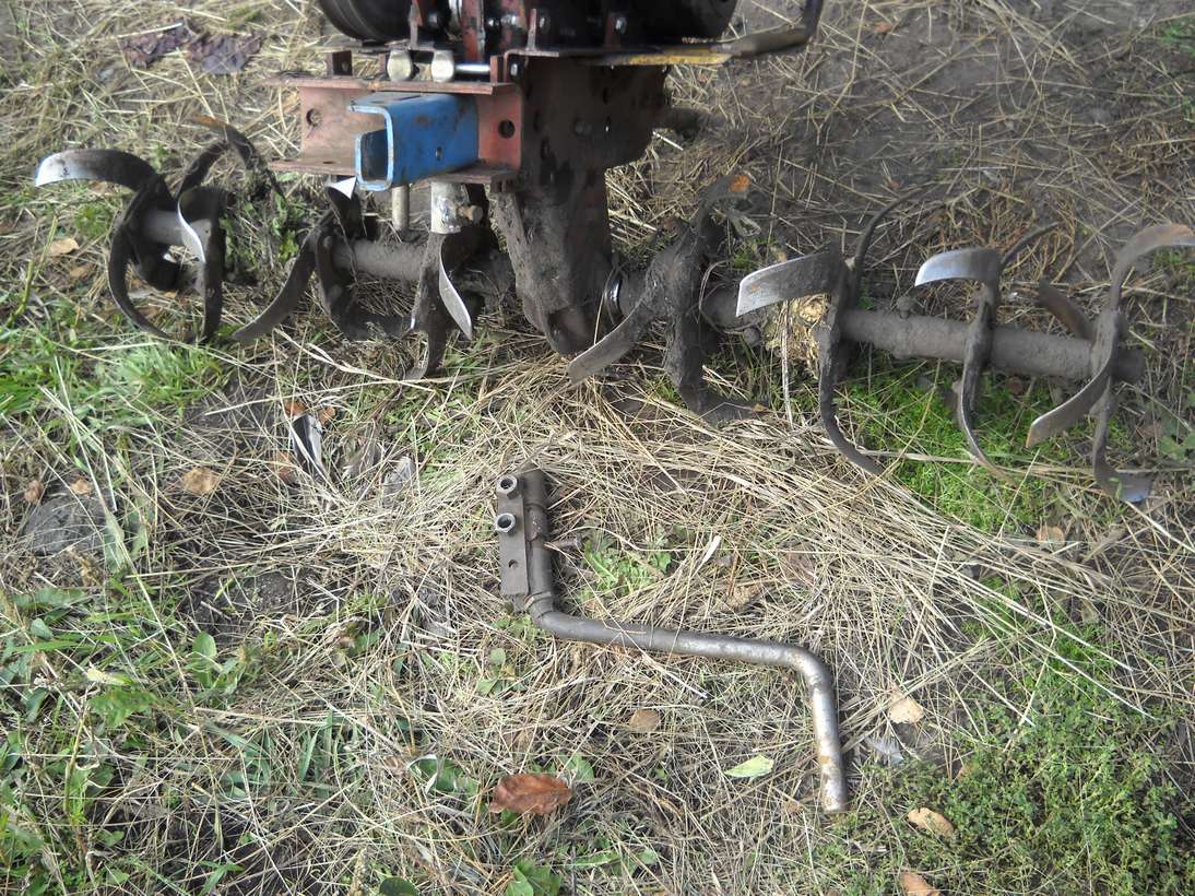

я такой пользуюсь

тёма написал : я пользуюсь надо только фото найти

тёма написал : я такой пользуюсь
У меня по три фрезы на сторону, 1 м 30 см захват, но вторую выбивает, если сделаю лапки, больше 0,9 м захват делать не буду. У тебя я вижу по редуктору и глубина вроде неплохая, и ширина супер. Правда у меня МБ 2К редуктор широкий, может и это играет роль.

Pavel003 написал : У меня по три фрезы на сторону, 1 м 30 см захват, но вторую выбивает, если сделаю лапки, больше 0,9 м захват делать не буду. У тебя я вижу по редуктору и глубина вроде неплохая, и ширина супер. Правда у меня МБ 2К редуктор широкий, может и это играет роль.
тяпки тянут лутше и глубже у меня есть мб 2к ставил на него тяпки нормально работает только первая выскакивает я им не пользуюсь купил недорого на запчасти 90см захвата мало будет заваливатся набок

тёма написал : 90см захвата мало будет заваливатся набок
Я думаю не будет. Он на родном комплекте нормально идет.

Pavel003 написал : Я думаю не будет. Он на родном комплекте нормально идет.
привет добавь 20 см и увидиш разницу
