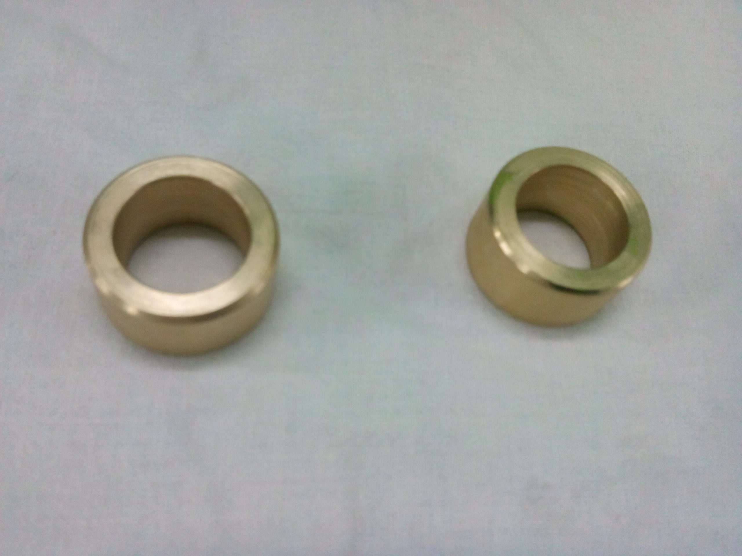

Сергей М81, Год рождения МБ 2002.На втулках нет канавок для смазки,износ во втулках блок-вала до 1мм на диаметр.Добавлю-масло густое и пока цепь разогреет,шестерня зубьями пока поднимет.
