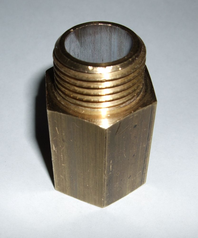

Здравствуйте.
Подскажите, как правильно выполнить крепление водорозеток для смесителя для ванной в данной ситуации? Имеется перегородка: 3 слоя досок (крест-на-крест), поверх будет аквапанель Кнауф затем плитка. Подводка должна быть осуществлена сквозь стену. Разводка будет из ПП.
07.12.2009 в 11:02:01
Крепите водорозетки с той стороны, где будут трубы и с помощью удлинителей выводите в ванну, вровень со стеной.

какая же длина удлинителей у Вас получается через такой бутер ?
07.12.2009 в 11:07:21
Холодков написал : А удлинители ведь как-то нужно будет закрепить? Герметик? Пена?
Берите латунные шестигранные удлинители GF, они массивные, а крепить, я плиточным клеем замазываю.

т.е. допустим, диаметр удлинителя 22 мм. Я сверлю в стене отверстие 42 мм, вставляю удлинитель, и пространство вокруг него заполняю плит. клеем, так?
07.12.2009 в 11:21:40
Холодков написал : т.е. допустим, диаметр удлинителя 22 мм
29 мм:), вот такой тока длинный Вам нужен, можно из двух скрутить. В "Метизах" продают.
Холодков написал : Я сверлю в стене отверстие 42 мм, вставляю удлинитель, и пространство вокруг него заполняю плит. клеем, так?
как то так:)

Нафига лишние резьбы? Если ПП, то просто муфты с внутр. резьбой под пайку со стороны плитки, а с обратной распаиваете куда душе угодно.

печник_09 написал : Если ПП, то просто муфты с внутр. резьбой...
а эта конструкция смеситель выдержит?
и, если удлинитель подходящей длины, то никаких лишних резьб не будет. Т.е. будет только одна - в месте присоединения к ПП, но она будет снаружи стены.
07.12.2009 в 12:04:38
печник_09 написал : Нафига лишние резьбы? Если ПП, то просто муфты с внутр. резьбой под пайку со стороны плитки, а с обратной распаиваете куда душе угодно.
Можно и так, только дыры больше придётся делать и паять может быть не удобно будет. И муфты от проворачивания, при вкручивании эксцентриков, закрепить сложнее.
Холодков написал : а эта конструкция смеситель выдержит?
Так точно так же, клеем замазать:)
