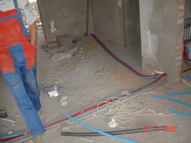

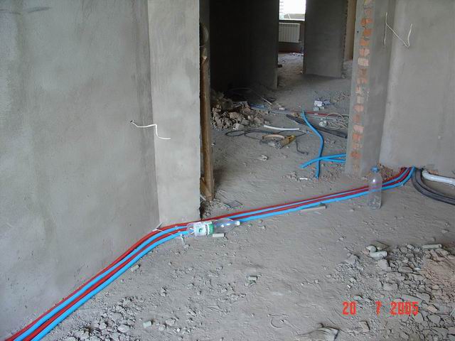

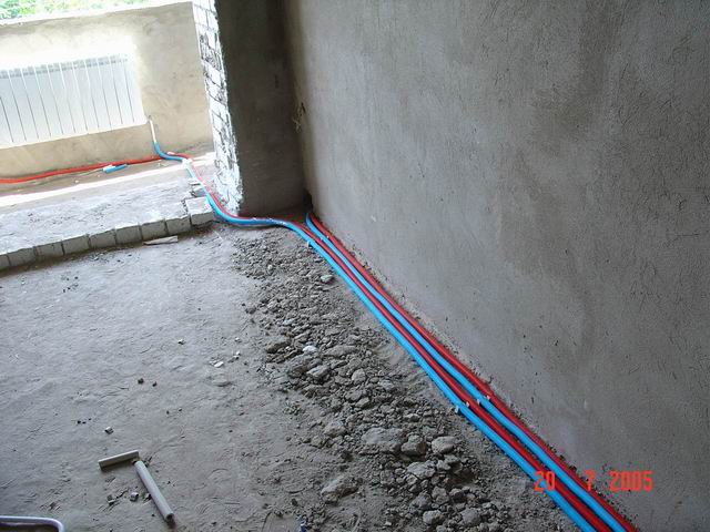

применительно к моей квартире, я думаю проложить вентканал в стяжке рядом (вдоль) пучка отопительных труб, идущих к/от радиаторов. они проложены в стяжке. см. прилагаемые фотографии. по итокам холодной зимы стяжка в районе этих труб была очень теплая. думаю, что и вентканал будет тоже обогреваться. конечно в ущерб температуре теплоносителя, но не думаю, что это будет слишком критично.
у меня только один вопрос: не будет ли выступать конденсат на поверхности пола, над вентканалом?

Вот эти трубочки - это вентилляция?!!!! :D
Какое сечение?!!!!

BV написал : Какое сечение?!!!!
Это видимо отопление.
2 Ежачок: Чудес-то не бывает, поэтому, либо воздух будет поступать в квартиру недостаточно тёплым, либо теплоноситель будет остывать, нагревая воздух в каналах.

BV написал : Вот эти трубочки - это вентилляция?!!!! :D Какое сечение?!!!!
:) хорошая шутка :)
конечно же это отопление. вентканал будет рядом (если будет)...

Сулейман написал : Это видимо отопление. 2 Ежачок: Чудес-то не бывает, поэтому, либо воздух будет поступать в квартиру недостаточно тёплым, либо теплоноситель будет остывать, нагревая воздух в каналах.
вот меня и волнует вопрос, достаточно ли будет нагреваться воздух в вентканале при условии протяженности его совместно с отоплением метров 6-7...
температура теплоносителя меня волнует меньше: у меня 2х контурный газовый котел и коллекторная система: просто добавлю тепла на эту ветку...
