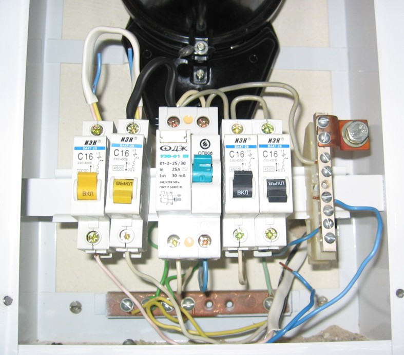

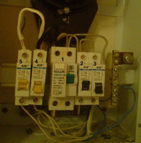

Выкладываю фотки. На первом фото :
  1. УЗО на розетки.
    1. До вчерашнего дня думал что на свет на две группы разделено . Фиг вам называеться. Автомат №2 на свет, а №3 сверху перемычка есть, а снизу уходящего провода нету.Или это электрик пока я за новым УЗО бегал в магазин, наковырял в щитке. Наверно сделаю №2 на розетки после УЗО, №3 на свет.
  2. Подключен водогрей электриком бригады установщиков водогрея.
  3. На СМ. Подключал сам, скопировав подключение с соседнего автомата. Согласен, перемычка сверху идиотская, но на соседнем такая же. Планирую ещё поставить одно УЗО на водогрей и СМ По поводу фирмы комплектующих, у нас 98% в магазинах это ИЭК, видел Декрафт, но то что надо небыло в наличии.

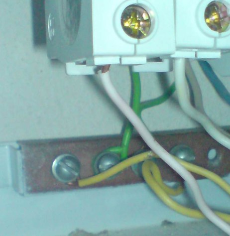

На втором фото (второй винт): Так «электрики» восстанавливают землю, нет земли нет проблемы. Или нет клиента, нет проблемы.

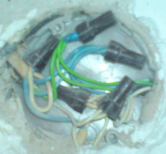

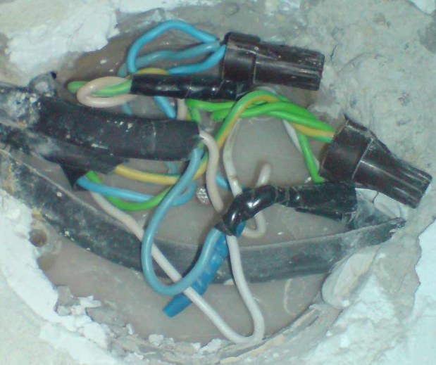

На 3 коробка у щитка, на 4 фото в коридоре у розетки куда раньше подключалась СМ.
По тестеру. На самом первом тестере, который был у меня и сломался давно, была такая функция, прозвонка. Щупы замыкаешь раздается писк. Типа как лампочки в магазине проверяют.

для начала это дифавтомат,а не узо.есле можна первое фото получше и покрупнее сделать. мой совет перебрать щиток и сделать по аккуратней для начала!

JEKA@ написал : для начала это дифавтомат,а не узо.есле можна первое фото получше и покрупнее сделать. мой совет перебрать щиток и сделать по аккуратней для начала!
Написано УЗО , и дифы вроде не на 2 места а на 4 места. Фоткал сотовым, щас на работе, щиток дома

vspupkin написал : Написано УЗО ,
На УЗО фаза и ноль подключены напрямую со счетчика, без автомата?:swoon
Ноль после счетчика посажен на неизолированную колодку? :cool:
Где вводной кабель, в частности заземляющая жила? Обратите внимание , на эти темы: 70 - О заземлении в доме без "земли". Дом без зануленных по проекту электроплит: хрущевка, пятиэтажка и т.п. Реконструкция стояка в доме на пятипроводный не производилась. - Ключевые моменты.

ПPOPAБ написал : На УЗО фаза и ноль подключены напрямую со счетчика, без автомата?
Совершенно верно! Если не считать однополюсного автомата на 25А в подъезде.
ПPOPAБ написал : Ноль после счетчика посажен на неизолированную колодку?
Нет. На более четкой фотографии видно изолятор
ПPOPAБ написал : Где вводной кабель, в частности заземляющая жила?
Весь пучок приходящих/уходящих проводов скрывается в стене под черной крышкой под счетчиком.
я так догадываюсь что заземляющая жила вводного кабеля это винт справа, провод бледно-зелёный.

vspupkin написал : На более четкой фотографии видно
Вроде все нормально... (эстетику опустим) и в коробках не перепутано. Может гвоздик кто в стену забил ..?
