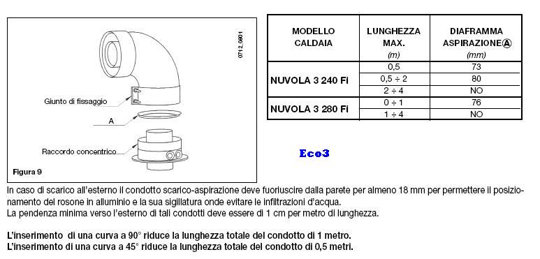

Здравствуйте.. котёл двухконтурный беретта с раздельным воздухозабором и дымоудалением. Третьего января произошло то же неприятное событие: прессостат у которого «та самая» трубочка закапризничал. Четвертого в уже остывшей квартире снял корпус, камера сгорания обмерзла и покрылась слоем инея, с неё стекали капли воды, отстегнул крышку камеры и меня чуть не сдуло морозной струёй с улицы. Кошмар:eek: ! Дунул в трубочку, надел её обратно, включил. Вентилятор со скрежетом завертелся. (Вентилятор и до этого случая постоянно вибрировал, передавая вибрацию на корпус, может кто сталкивался с таким явлением, почему такое может происходить, мотор вроде на резинках?). закрыв камеру, снова запустил, зажегся газ. все заработало. Придётся наверное переделать приточку, как пишет КПД. Сейчас она идет трубой сквозь стену 70 см, через холодный балкон, а это ещё метр и выходит через сэндвич панель в окне уже на улицу, торчит от окна см 10 вместе с пластмассовой насадкой. Придется оставлять этот конец на балконе, а на освободившееся отверстие ставить декоративную решетку. Кстати сам котёл шумел, походу воду гонял, умница, светодиод горел красным. З января было -15,ночью -20 потух котёл до полудня, 4 января уже -24, ночью до -32 и т.д. работает до сих пор. Что не хватает для безотказной работы - конденсат? Правда на воздухозаборе нет уклона, но об этом и не упоминается в схемах инструкции по элементам дымоудаления и воздухозабора, только про элемент для удаления конденсата, вот его у нас нет. труба утепленная, труба газоотвода уходит вверх в канале. дом пятиэтажный, крыша коньком, сама кватрира на 2 этаже. Что ещё могет быть? Размышлять что лучче: раздельные вход и выход или коаксиальная труба нет смысла наверное, и то и это требует индивидуального подхода.

Я начал эту тему. Докладываю: за бортом -28, ветер северный прямо в трубу, вылет коаксиальной трубы 50 см (не подрезал), труба обмотана материалом, похожим на поролон серого цвета толщиной 5...6 см, оголовок снят совсем, на корпусе котла одна из крышек приоткрыта на 30%, температура на котле задана 80 град., в доме 23...24 град., котел работает практически без отключений (не тактует), обмерзания коаксиала нет вообще. Причина отсутствия обмерзания неочевидна - это и отсутствие оголовка, и постоянная работа, и приоткрытая крышка забора воздуха из помещения, возможно, что-то еще повлияло, но мне ясно одно - конструкция оголовка крайне неудачна - там напротив выхлопа круглый рассеиватель, который направляет часть выхлопных газов прямо во впуск. Я наверное буду делать короткий (5..6 см) воздухозабор с решеткой от мусора и длинный (50...60 см) выхлоп без рассекателя. Как такое решение?

Если снята заглушка, то должен быть обеспечен приток воздуха в помещение (приоткрыта и зафиксирована форточка). Вреда для котла от работы со снятой заглушкой никакого, есть котлы, у которых есть только вентиляторный выхлоп, а воздух для горения берется из помещения, в которое должен быть обеспечен приток. Переделка выхлопа по фото в постах 63, 95 легковыполнима и попробовать можно, но правильное решение для севера - две раздельные трубы.
