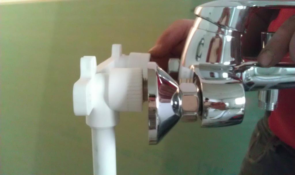

Limanec написал : Имеется в виду, что труба заложена в стене, стена будет облицована плиткой, но пока еще просто оштукатурена. На какую глубину ставим водорозетку, чтобы потом красиво выглядел установленный смеситель, так как установка смесителя подразумевает и установку эксцентриков. Спасибо.
В случае стандартного смесителя водорозетка углубляется относительно лицевой плоскости плитки не менее 5 мм, не более 11 мм. Все понятно из фото, эксцентрик и гайка закручены полностью до упора.
