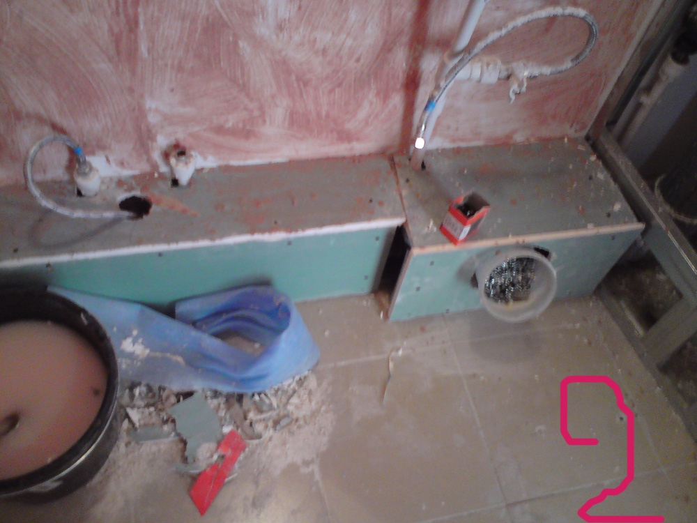

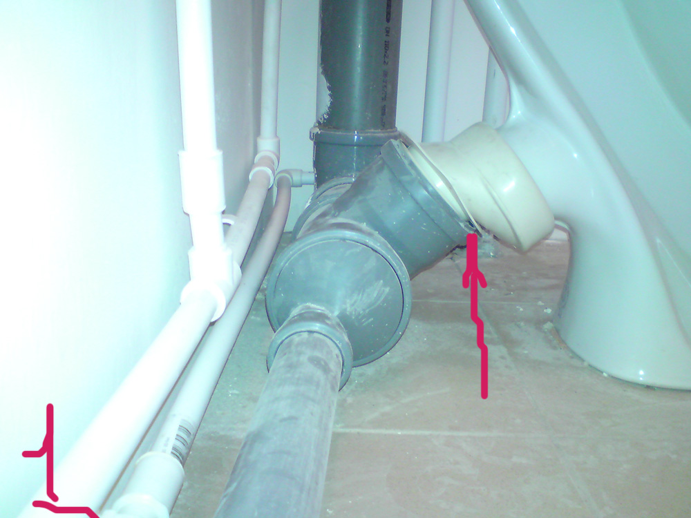

В ванной установлен унитаз с косым выпуском (Оредеж - Стройфарфор), сделали зашивку канализационных труб плиткой. Унитаз подсоединили с помощью Манжеты для унитаза эксцентрик (как внизу страницы на сайте): http://wirquin.ru/content/view/27/66/ заменив, ту, что на фото 1 (установленную строителями). К стене унитаз прижимали/придвинули сильно, чтобы спереди было больше места. Но запах канализации остался (запах был до зашивки - но откуда не знали). Та часть тройника, в которую вставлена манжета, даже не выступает из плитки. Нагнувшись, видно, как внизу в месте, где манжета вошла в тройник, колышется волосок. Ни какими герметиками и прочими средствами не пользовались. Как исправить?
На фото 1 - как унитаз стоял без зашивки труб плиткой - стрелкой показано, где сейчас, похоже, выходит воздух из канализации. На фото 2 - видно, что тройник не торчит (закрыт ведерком).

Туда нужно тройник под 45 (с косым отводом) и под 45 же уголок viega (коротко его обрезать) под унитаз. Эксцентрик выкинуть.

Тук-Тук написал : Туда нужно тройник под 45 (с косым отводом) и под 45 же уголок viega (коротко его обрезать) под унитаз. Эксцентрик выкинуть.
А нельзя ли ссылки с картинками. И как тройник поставить, зашито ведь?
  1. Тройник - это? http://www.trubytut.ru/product.php?id_product=417
