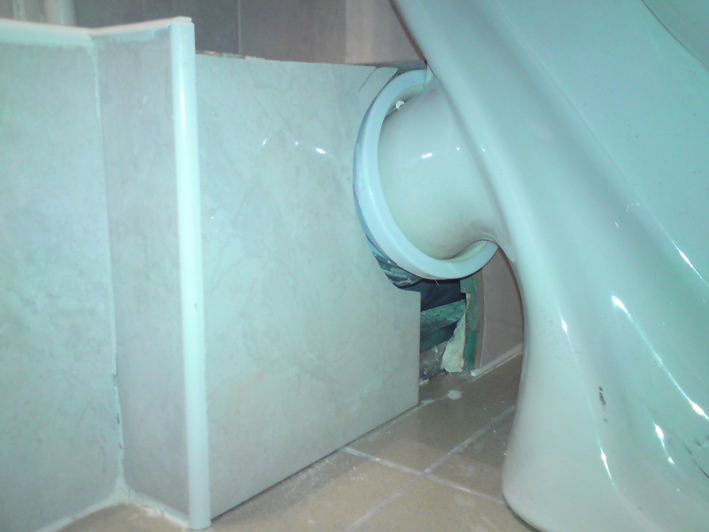

К сожалению, это совмещенный санузел и место, где должен стоять унитаз именно то, на котором он стоит. Впереди дверь, а если левее - лбом упрешься в стенку, а локтем в умывальник.
А если попробовать вставить сразу угол на 22,5 градуса?

Не понимаю, что унитазу может помешать остаться стоять в том же месте, будучи подключёным по моему совету. Изменится длина соседних участков труб, конечно, горизонтали придётся пересобрать, но это же не проблема.

Тук-Тук написал : Эксцентрик выкинуть.
+1
Хотя бы вот этот http://www.komfort.ru/catalog/Otvod-dlya-unitaza-45-3812-Viega-id6341.jpg
или такой же прямой вместо манжеты

Купил вчера такой же, но с углом на 22,5 гр - буду пробывать поставить сегодня (без разбора зашивки). Или надо еще купить на 45 гр, чтобы не бегать по магазинам - но не пойму: подойдет ли он (без разбора зашивки)?

Можно и так попробовать, менее грамотный вариант, но реально.

Поставили отвод на 22,5 гр.
Пришлось вокруг входа поломать плитку и зашивку/гипрок и опустить тройник. Положение входа отвода тоже пришлось поискать, покрутив его. Эксцентрик после снятия - такое ощущение, что и не держался/не был внутри тройника - так мы его против его силы туда впихивали.
Делали поздно вечером, поэтому в связи с тем, что не будем на квартире до понедельника - проверку на запах оставили на понедельник. Надо ли присиликонить места соединения, где можно добраться?

Всё, в целом, сделали правильно. Силиконить ничего не надо.

Научился резать плитку по кривой линии с помощью эл/лобзика и алмазной пилки.
Когда менял манжету, пришлось раздолбать плитку. Дальше внизу слева видна другая плитка, которую пока не трогал (она не так видна справа - но заделывать/переделывать, наверно, все же надо.
Еще: как лучше теперь закрепить плитку. За ней есть небольшой кусок гипрока (пришлось тоже выломать) на треть плитки по вертикале к углу и нет раствора (это еще 1 см). Может не клеить на раствор, на силикон или на магниты, шов снизу тоже надо сделать? Что посоветуете?
