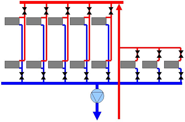

схема отопления.я не пикасо как смог так и рарисовал.

привет всем.нарисовал, добрые люди есть подсказали ,огромное спасибо.

Фигня какая-то... Подача снизу??? Почему слева вертикальный стояк соединен с контуром 1-го этажа? Там есть запорный кран?
Батареи 1-го этажа соединены насквозь? Это как понимать?

привет.вот как нарисовал так оно и сейчас есть подача через низ на вверх.и нет там запорного клапана.вот почему и прошу помощи как эту схему переделать и прекрасно понимаю что верхний стояк не должен соединятся с контуром 1-ого этажа.мы хотим разделить правую сторону от левой и подать сверху как положено,но обратку соединить с правой и левой стороной и поставить насос.вопрос заключаеться в том будут ли греть батареи если подача труба наф85 а от неё стояки наф20(металопласт)протянет ли такую длину.

Значит, у вас уже есть верхнее и нижнее "кольца" внушительного диаметра. Для начала надо перекоммутировать их, подав горячую воду наверх.
Так как у вас центральное отопление, то мы не знаем, сколько воды вы сможете прокачать через систему своего дома. Отсюда 2 вывода:
  • нежелательны последовательные схемы подключения радиаторов (хорошо греют только при интенсивном протоке воды),
  • желательно к каждому радиатору подать свежую горячую воду, пусть и в минимальном количестве.
Идеально в будущем переделать на 2-трубную систему.
Ближайшие к подаче стояки/радиаторы придется "придавить", чтобы вода равномерно доходила до самых дальних стояков. Поэтому на обратке необходимо установить регулируемые (балансировочные) вентили:
  • как минимум (экономный вариант) Ду 3/4" на выходе каждого стояка,
  • лучше Ду 1/2" на выходе каждого радиатора,
  • по отсечному шаровому крану на входе и выходе каждого стояка - для возможности ремонта отдельных стояков не отключая всю систему.
Что касается потребного диаметра стояков - для эффективной работы радиаторов достаточно будет подать в каждый радиатор 1-1,5 литра горячей воды в минуту. Через стояк с 2 радиаторами - 2-3 литра в минуту. Попробуйте налить воды в 3-литровую банку за минуту - увидите, что поток нужен минимальный. Металлопластик на 20 мм - достаточно. Вот такое мое мнение. :o
