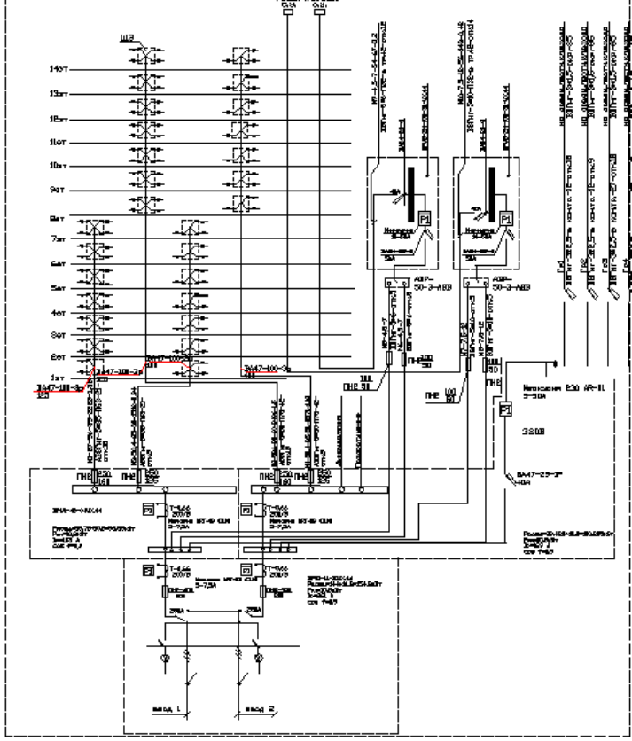

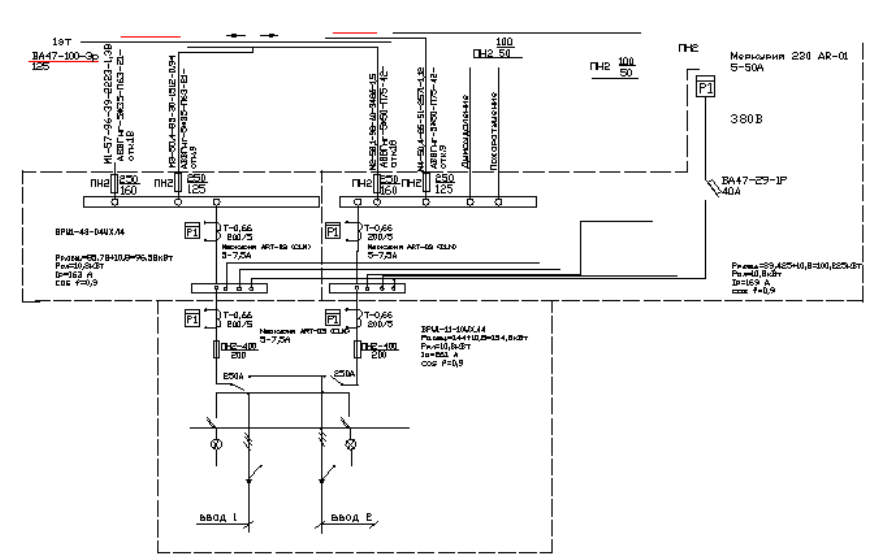

Добрый день! Проверьте пожалуйста расчет тока на АВР, просто у меня получается что надо на 250А, заказчик требует на 160А. Жилой дом 3 лифта мощности ...
