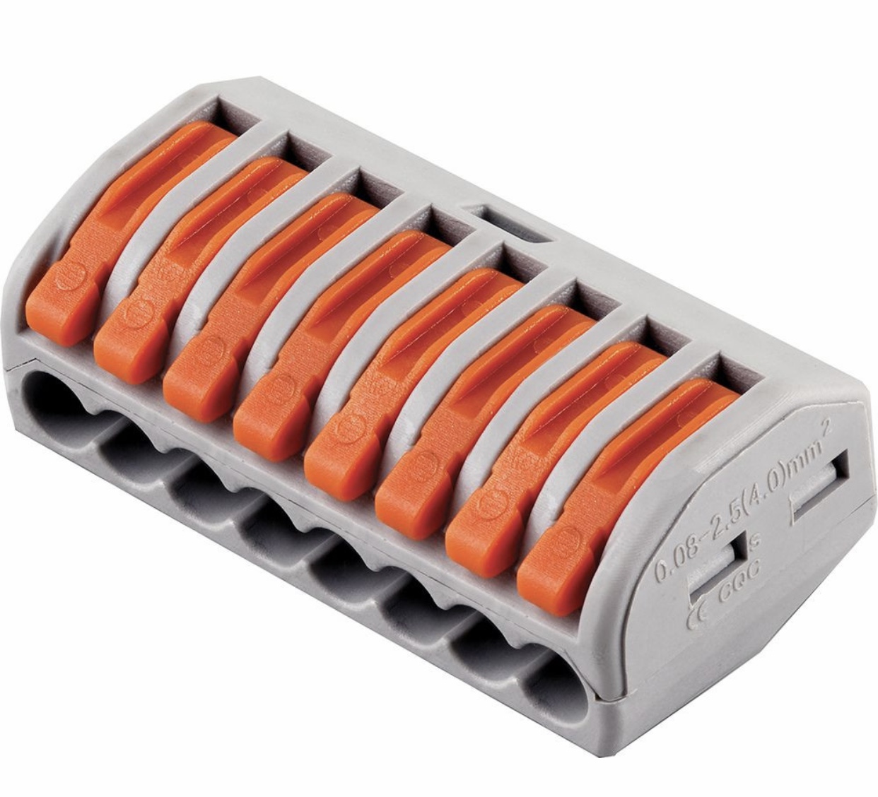

Балай ответил в теме:
Как правильно соединить провода люстры с приходящим проводом
Доброе утро!
Пока решил, что буду юзать трёх или четырёх контактный клеммник wago 222. Провода от люстры буду скручивать по 2 или 3 провода, то есть д...
01.07.2025 в 08:17
