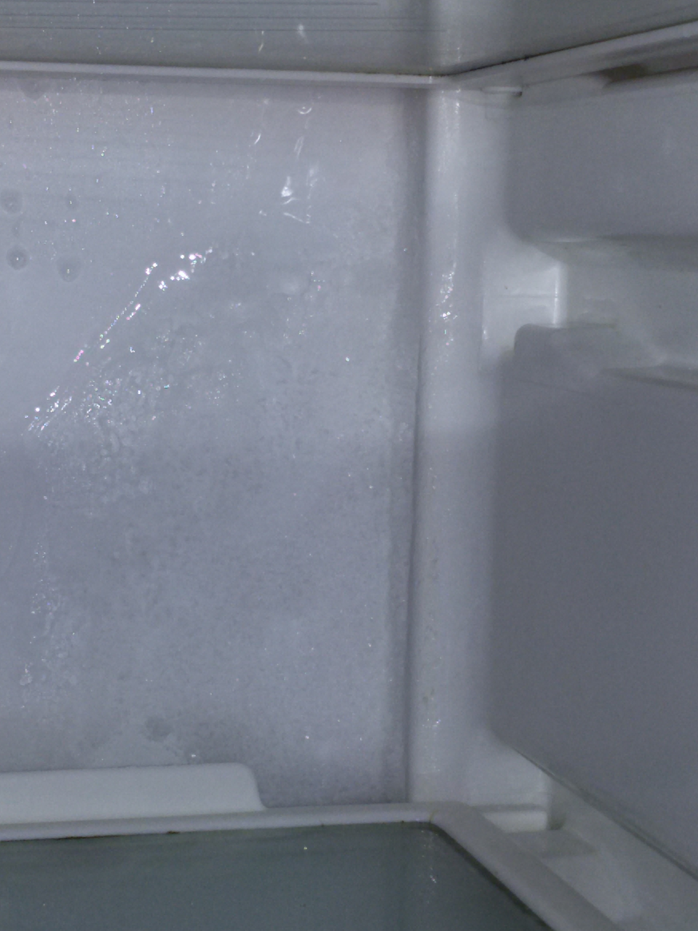

BV, По поводу пузыря проверил уже,нет там ничего,все отлично.Электронный термометр тоже ставил,на нем показывает на 1 градус больше,чем на ртутном сов...

vena52 ответил в теме:
Стинод 116 EL Неправильная работа терморегулятора
MADONNA, Я спросил именно по той причине,что насколько быстрей происходит баланс температуры.Одно дело когда это во всему периметру змейкой,а другое д...
12.05.2025 в 20:43

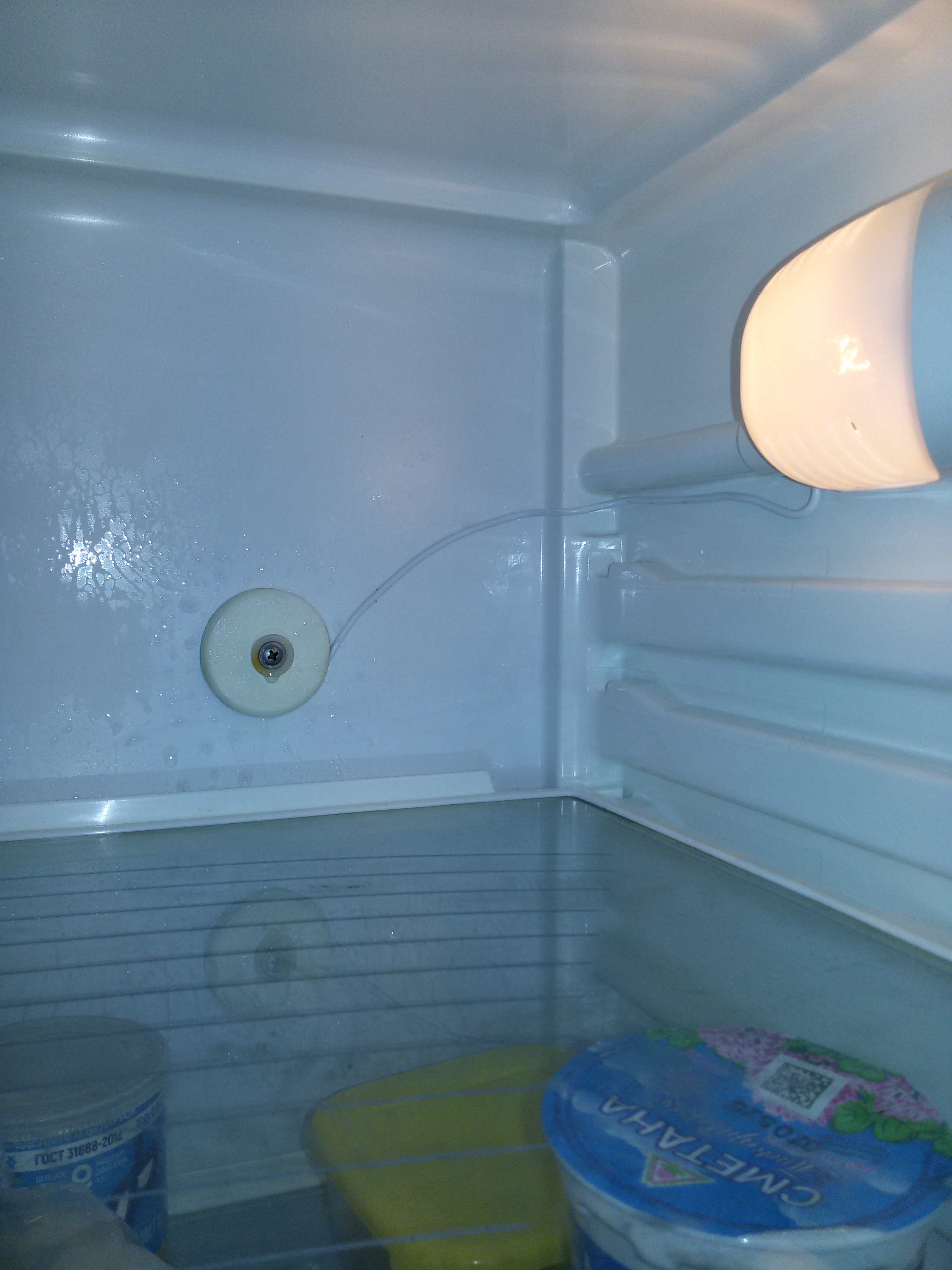

MADONNA, Я про трубку от терморегулятора сильфонную,которая от регулятора идет через верх и затем по стенке сползает и заходит в холодильную камеру. Ч...
12.05.2025 в 20:23
Как на холодильнике Стинол 116 сверху под крышкой укладывается капилярная трубка колечком единым или змейкой?
12.05.2025 в 20:15

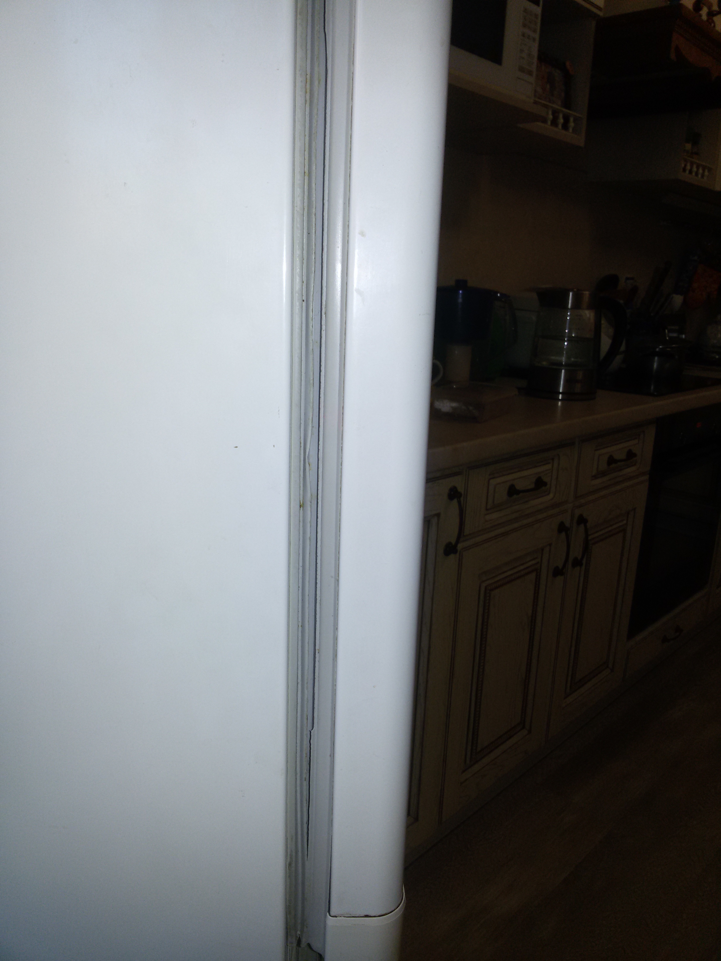

MADONNA, Я выше скинул фото по резинке уплотнения. И текста добавил с пояснением. Вообще у меня холодильник внешне в очень хорошем состоянии.Ржавчины ...
12.05.2025 в 19:58
