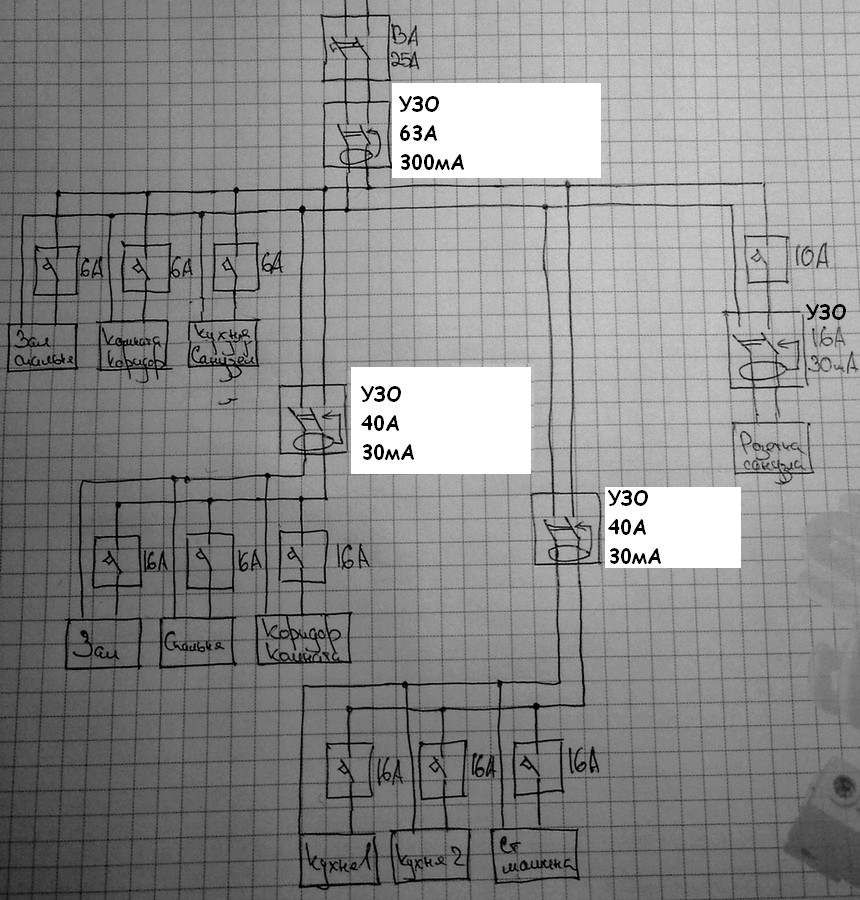

    Повторюсь по поводу номинала.. В серии "Домовой" Schneider Electric нет УЗО на 100мА.. Есть только три номинала: 10мА, 30 мА и 300мА.. 100м...

    Если всё таки к моей схеме вернуться.. У меня планируется использование двух УЗО 30мА на две группы автоматов + одно УЗО 10мА для розетки в санузле.....

    Это я ошибся, будет 16А 10мА. Теперь у меня другой вопрос: понятно, что земли у меня нет, так ещё и занулить не получиться? Прокладывать трехжильный...

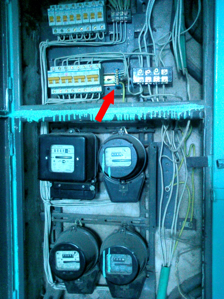

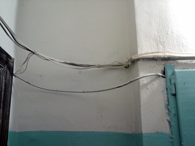

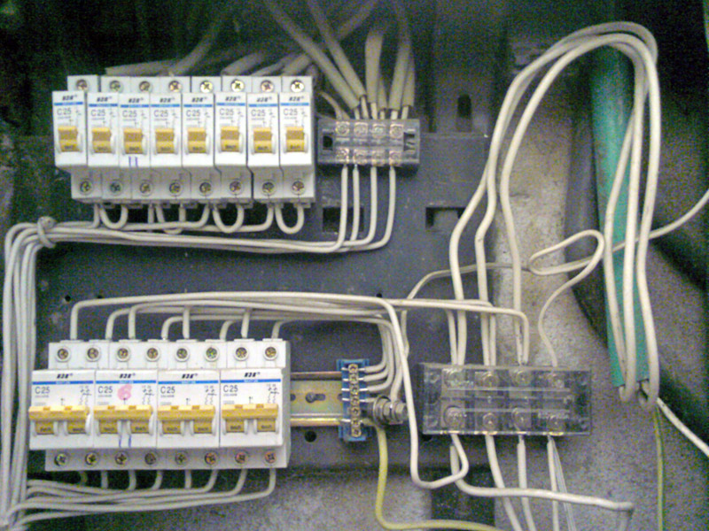

    По типу проводов, уважаемый Посититель описал все со 100% точностью:> Стояк 4-х проводный, провода АПВ-1, 3 белых, фазы и один желто зеленый, нейтр...

    Однако! Спасибо всем, кто откликнулся.. Узнал много полезной информации.. Склоняюсь к тому, что у меня в этажном щите режим заземления нейтрали TN-C...

    а на 63А УЗО не хватит для соблюдения селективности? =) если на 100А брать, то это уже не "Домовой", а "Multi 9".. Тогда и автома...

    Я думаю - как бы оптимизировать щиток, а получается - по уму его только увеличивать надо =) Можно вообще до предела напичкать квартиру - хороший стаби...
