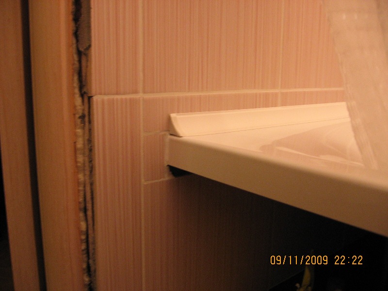

orinbasar написал : одну сторону примыкание к плитке,вторую не обходимыи ряд плитки снять,установить ванну,подрезать плитку до ванны и уложить,
Высота наружной отбортовки ванны RIHO MAIAMI равна 3 см. А что, если не снимать ряд из трех плиток, а просто циркуляркой вырезать в этом ряду горизонтальный паз, шириной 4 см? Правда, придется соорудить какую-то направляющую для ровного обрезания... и не задеть длинную стену.. а потом герметиком или с уголком... Такое возможно?

2ИС-X маленькои болгаркои с алмазным диском срежется расчитаите точно высоту и с небольшим запасом в низ,выберите не обходимую глубину посадки для ванны,и устанавливаите ванну задрав противоположныи конец,направив сперва в посадочное место ,имхо примыкание лучше санитарныи герметик с окуратным швом:flirt

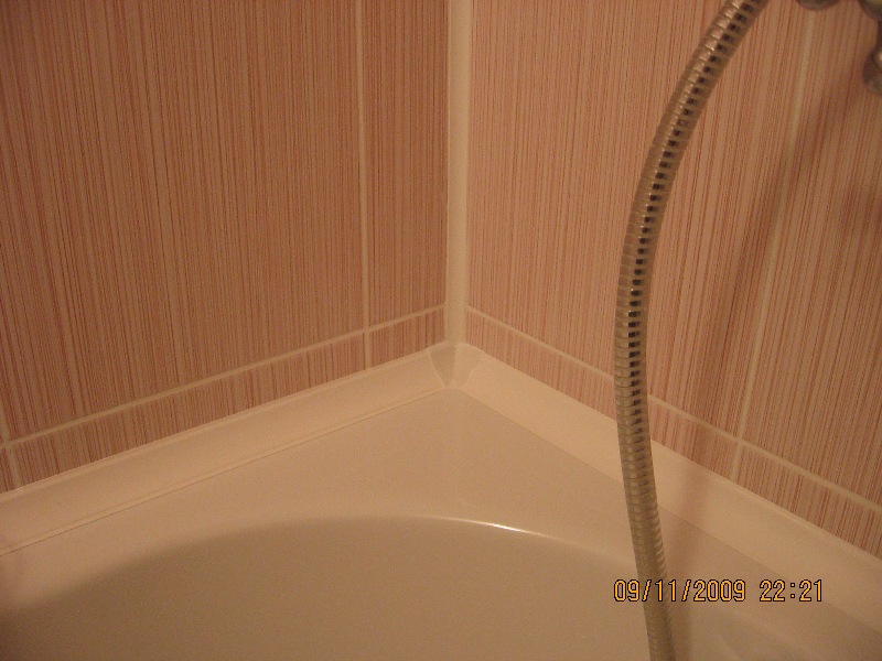

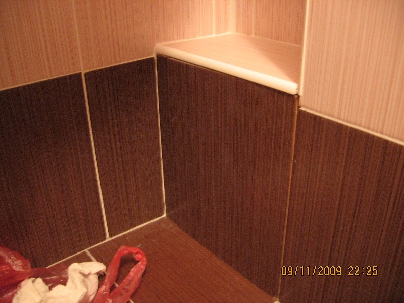

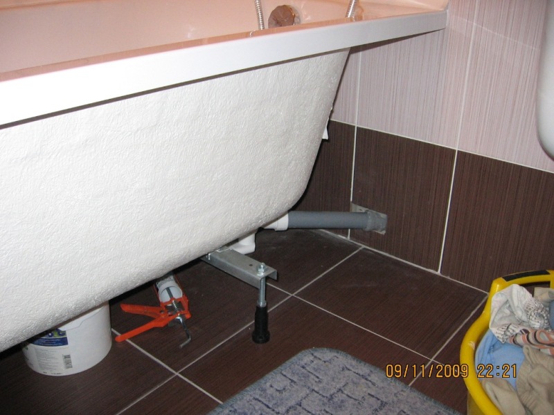

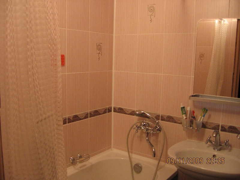

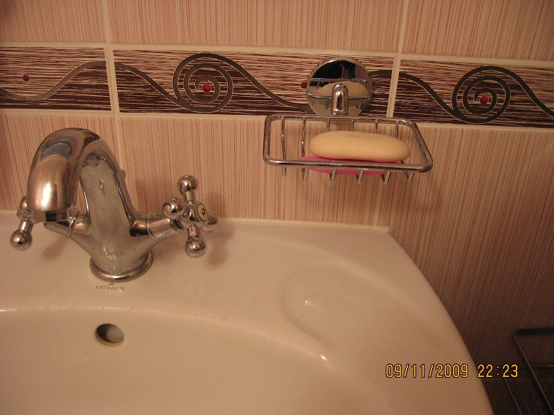

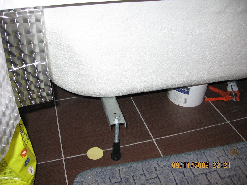

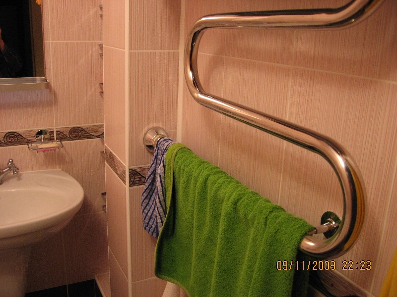

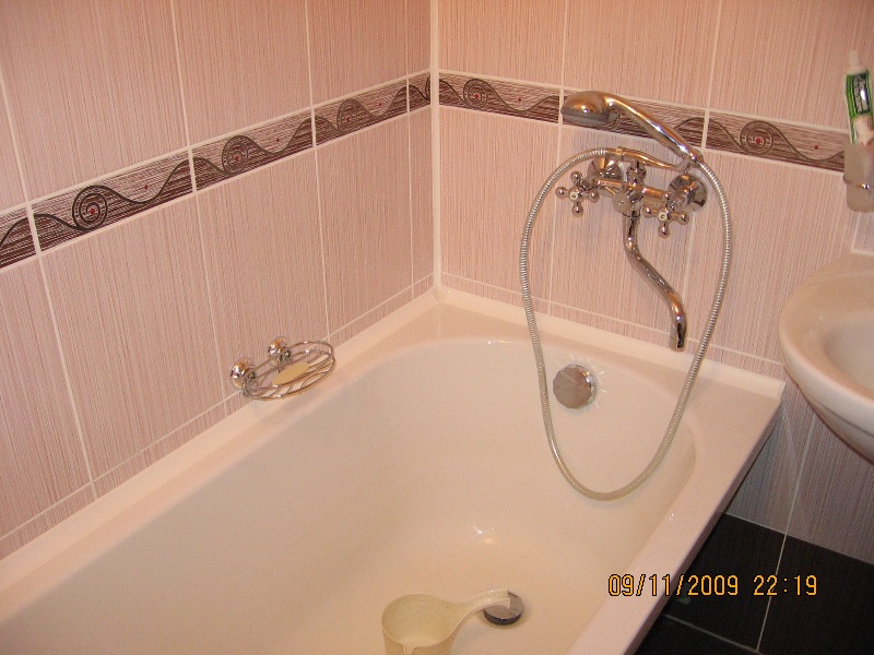

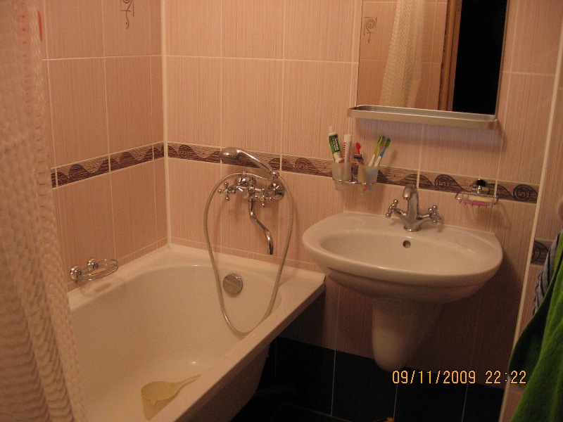

Выкладываю результаты неоконченного ремонта в ванной комнате. На плитку нанимал бестолковых гастарбайтеров (под неустанным контролем, ибо такого наворочают...). Установку ванны, раковины и всю сантехнику делал сам, благодаря этому форуму. Акриловая ванна RIHO MAIAMI прижата к кафелю стен штатными пристенными креплениями, стыки сверху промазаны SOUDAL FIX ALL, на них приклеена подложка плинтуса для столешниц, в нее вставлен сам плинтус с очень мягкими кромками. После проклейки ванна стоит очень прочно. Раковина консольная, снизу внатяг подперта полупьедисталом, сверху промазана SOUDAL FIX ALL. Смесители KorDi, правая букса с обычной правой резьбой, а левая - с левой. Сначала непривычно, но потом все привыкли.

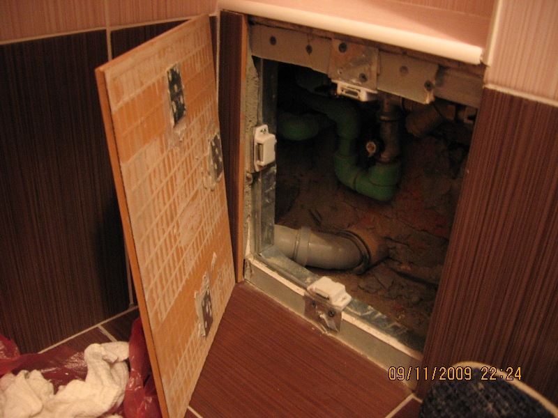

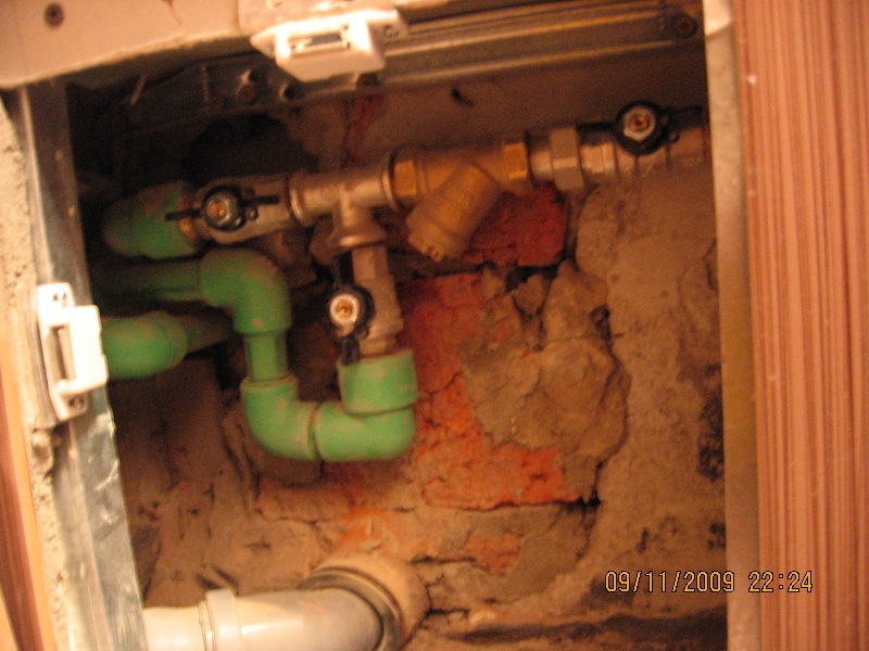

Еще. Маленький лючок (плитка на магнитиках)

ИС-X написал : приклеена подложка плинтуса для столешниц, в нее вставлен сам плинтус с очень мягкими кромками.
..нормальная тема. Тоже так делал однажды

А вот есть такие уголки-плинтусы керамические длиной как раз под плитку (20 или 25см, не помню точно, полочка у этого уголка около 3см) и к ним угловые элементы (тоже естественно керамические) - так вот, почему их никто не применяет, в этой теме я о них упоминания не видел.
