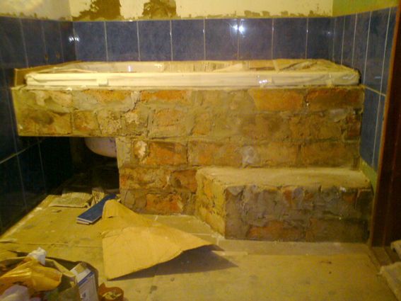

Палецкий написал : Не понятно, какой кирпич разваливать . Без детального фото вообще сложно что-либо предложить

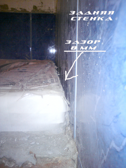

тот что по кругу "корыто"

Аааа! И там уже весь борт зафигачен на СМ11?

ну да,там ложиласт колбаска из Церезита, и пенопласт как уровень, потом все немного подсохло и кусочки пенопласта вынулись и все заделалось клеем

Держите похожую тему по угловой ванне http://www.mastercity.ru/showthread.php?t=35284

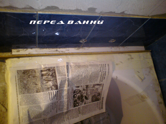

спереди ванны положен под плитку пластиковый профиль из комплекта пластикового окна ( под окно ставится на высоту подоконника) и ДВП вставлено что бы клей ванны не касался. ДВП потом вытяну

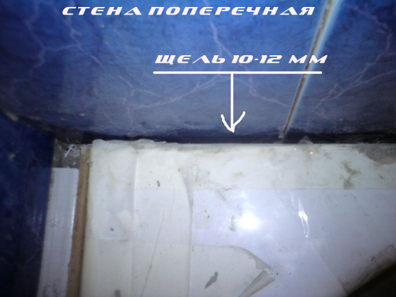

2Pikaso В принципе, не все страшно, как казалось, плохо только , что дно ванны будет холодным. На стыки я бы взял уголок для ванн Ravak ...там просто помпуется силикон между бортом и стенкой и в этот силикон сразу топится уголок ..получается суперский результат

Прочитал, спасибо за ссылку,и насколько понял ванна будет стоять намертво, не играть, так как вся в бетоне и края забетонированы. Стоит ли понимать это так, что можно и мне заполнять все зазоры клеем, оставлять только сверху паз для силикона, и возможно с проклейкой уголка? Но ванна получится не играющей, хотя бортики то и так уже на клее сидят.:help

у вас некое своё дизаинерское решение,но получается разница по бортам в примыкании ванны,а оптимальныи вариант это скрыть ,специальные уголки ,в частности Ravak с использованием одноименного герметика, у них и специальное уплотнение есть к примыканию под силикон для того ,что бы силикон не проваливался

Это все лишнее. Изготовитель вообще рекомендует установку своих ванн на 5-6 шпилек с пятками
