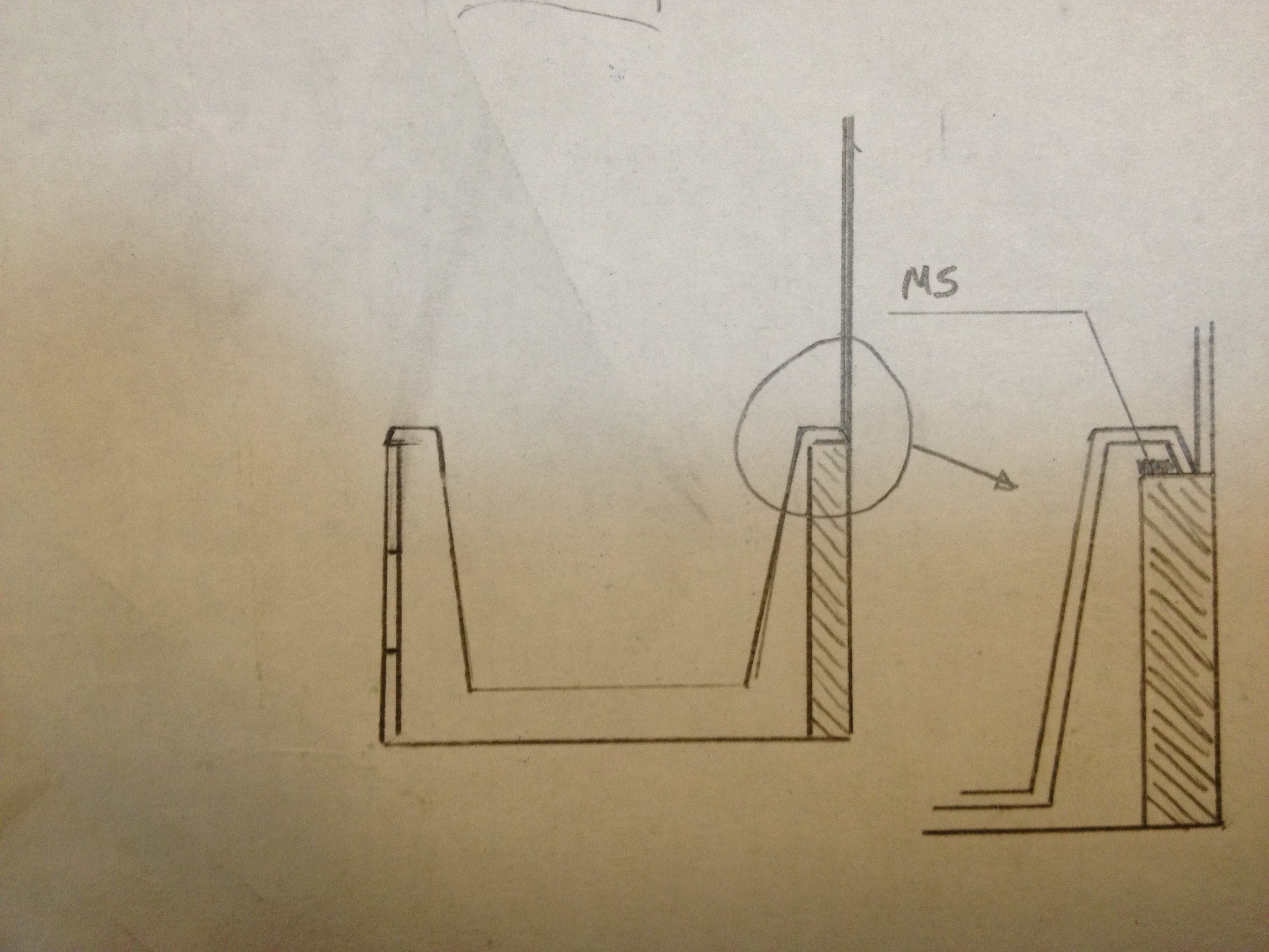

BV, Вентиляция в порядке, но, поимев однажды проблемы с плесенью, хочется перестраховаться в новом строительстве. Да, это редкий зверь, еще был Bostik, но его сняли с производства.. Merbenit вышеупомянутый - тоже MS. Он позиционируется для пищевого холодильного оборудования и систем вентиляции. Если опустить нюансы, у MS лучше клеящие св-ва относительно силиконов?

Paxa написал: Если опустить нюансы, у MS лучше клеящие св-ва относительно силиконов?
и намного! Профиль душевого ограждения кто-то тут оторвал вместе с плиткой :) Лично клеил основания специальных высоких моек на гранит, причем усилия в эксплуатации - на отрыв. Сильный Soudal High Tack. Поройте видео на Ю-тубе по сравнению прочности склейки MS, жидких гвоздей и тд - впечатляет. PS MS полимеризуются дольше в толстом слое - чуть не неделю или больше ... как-то ванну "приклеивал" Еще нюанс - MS допускают работу по мокрому

У меня акриловая ванна, встраиваемая, с бортиком 1 см. Получается, силиконом я скорее герметизирую стыки, при этом клеить на пену планируется (вариант от строителей). А при помощи MS я приклею её, еще и создам герметичный слой, если пройтись по периметру основания и ванну опустить сверху. Идея с MS нравится больше. А к пористым основаниям адгезия как, в частности к гкл и к штукатурке?

Paxa написал: , при этом клеить на пену планируется (вариант от строителей).
Может им сразу сказать "Давай досвиданья" - будете дешевле не переделывать все остальное потом
Paxa написал: А к пористым основаниям адгезия как, в частности к гкл и к штукатурке?
прогрунтуйте как следует, сначала разведенной ГГП... Или если сначала втирать в пористое. Ну короче, воды в нем нет и это не шпатлевка.

BV, тогда никогда ремонт не доделаю)) Подскажите, просто MS по периметру основания и опустить ванну сверху? Грунт то да, само собой. Soudal Primer 150, как вариант.

Paxa написал: BV, тогда никогда ремонт не доделаю)) Подскажите, просто MS по периметру основания и опустить ванну сверху? Грунт то да, само собой. Soudal Primer 150, как вариант.
Paxa, я уж писал в этой теме. Повторять все не хочу. Суть - герметик эластично не работает в шве нулевой толщины. По всем примыканиям ванны надо бы обеспечить толщину хотя бы пару мм. И снизу тоже.

BV, Да, но у меня, возможно, немного другая ситуация. Думаете, не будет работать? По периметру сделана площадка для бортиков ванны. Думал на площадку нанести MS, он приклеит ванну изнутри. То, что вылезет снаружи - обрезать.
