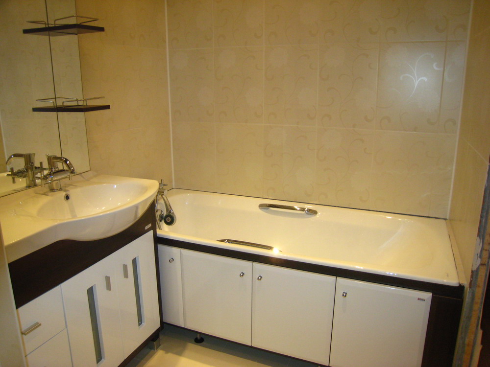

Дуськин
Дуськин
Регистрация: 05.05.2009
Сообщений: 244
03.06.2009 в 08:24:45
2Voldemar36
Voldemar36 написал : Стык с чугунной ванной спокойно можно затереть затиркой
2stroika
stroika написал : тока так и делаю
Ну на мою ситуацию что можете сказать? См. картинку.
Я пока не развесил все оборудование (насверлил, пыль и т.д.) еще ничего не делал.
  1. Затирка у меня еще осталась. Так что если надо, использую.
  2. Есть еще этот герметик. Вот и рассматриваю эти два варианта. В принципе поддерживаю оба.
ЗЫ. Ванна - чугун, "Делафон-диапазон"

Дуськин написал : Ну на мою ситуацию что можете сказать?
клёво. Я также делаю, тока на акриловой ещё не делал - но ща буду делать и затирать шов затиркой, или плитку посажу в уголок и прижму к борту ванны - ещё не опредилился.
Дуськин
Дуськин
Сообщений: 244
03.06.2009 в 10:16:05
2stroika
stroika написал : клёво.
Спасибо.
stroika написал : Я также делаю,
Ну дык Вы, наверное, профи, и этим зарабатываете на жизнь. А я это делал для себя в течение 2-х недель с самого нуля.
Вот поэтому и спрашифаю у профессионалов, на каком варианте мне остановиться - затирка или герметик, который я указал. К сожалению, ответа от Вас я пока не услышал, а хотелось бы... )))))) ;)
SKYvad
SKYvad
Регистрация: 19.01.2008
Волжский
Сообщений: 10
03.06.2009 в 21:57:29
Я бы остановилсяна герметике. Если все-таки большой зазор между ванной и плиткой, то такие вещи я выправлял при помощи вклеивания на (опять-таки...) МS-герметик керамических элементов, напоминающих указанную выше плиточную раскладку,но размером в 2 раза более. Продаются они, как правило, там же где и плитка.
