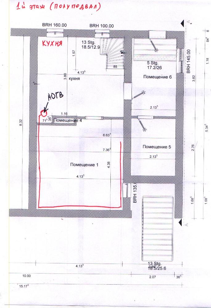

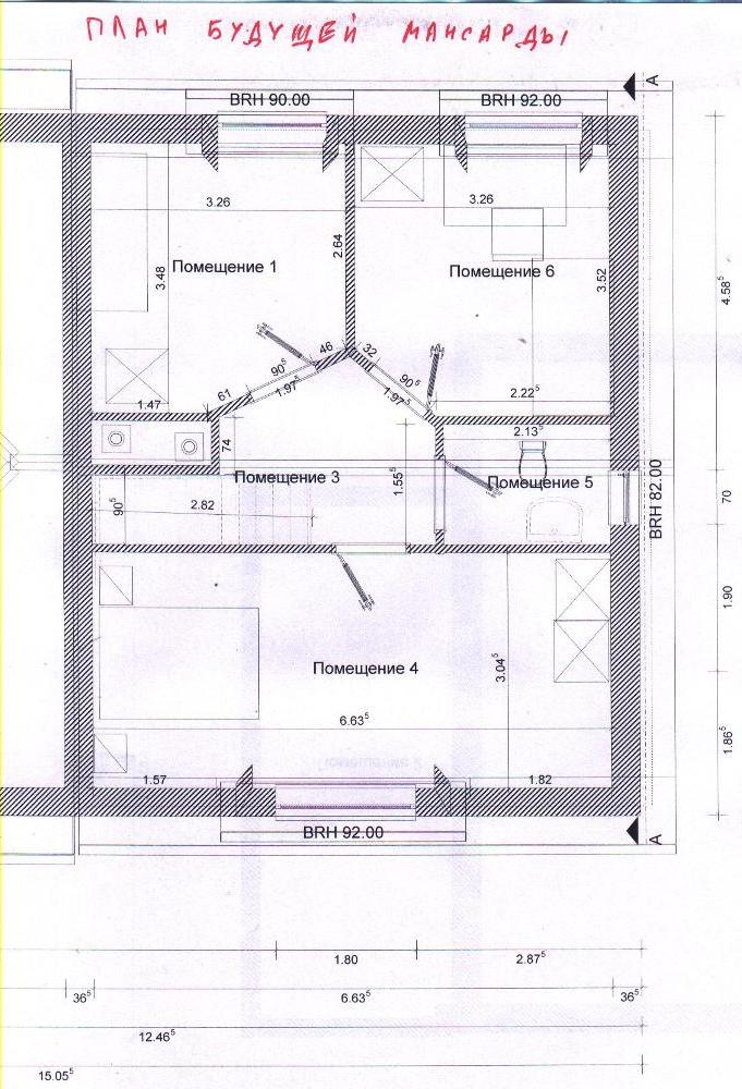

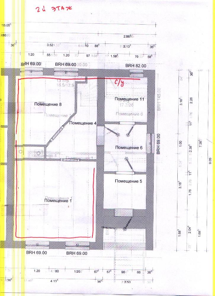

вот сделал план дома.с указанием разводки отопления.

дорогой кориш. хорошо бы конешно поменять котёл на новый настенный,а заодно и все трубы . но можно и так как есть.врезку делай на верху где выходит труба на мансарду. стальную трубу можно просверлить сверлом подходящего диаметра,и поставить так называемое седло на 1/2''. дальше ставиш 20 трубу армированную например PPR-AL-PPR или PEX-AL-PEX. припаяеш кней амариканку с резьбой.и разводи дальше покомнате. если сделать систему закрытой тоесть под давлением и с циркуляционным насосом то уклоны на трубах можно неделать. батареи лучше поставить стальные например PRADO .мощность батареи берётся из расчёта 100ват на один квадратный метр +добавиш процентов 20 на окно. на батарею поставь по термоголовке для регулирования тепла. обязательно поставь на верху группу безопасности, в неё входит манометр,автовоздушник,аварийный клапан. также здесь можно поставить расширительный бак мембранный. насос поставь вобратку. балалайка с насосом продаётся в сборе,я имею ввиду грязевик,краны и прочее. кран на старое отопление нужно ставить обезательно,так как сопротивление новой системы будет больше старой.

ГБ- на подаче, рядом с котлом, бак- перед насосом. В верхней точке- воздухоотводчик...
