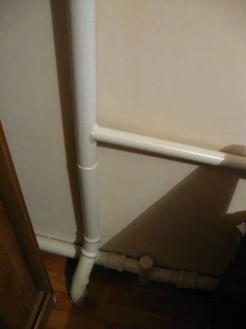

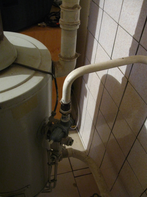

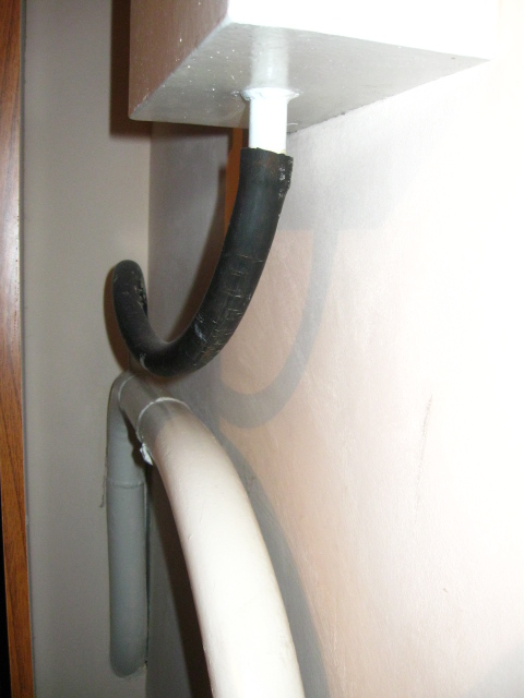

2koris65 Обвязку котла надо переделывать. Всё остальное- не трогайте, пока... Откручиваете котёл, прикручиваете к нему тройники, вентиля, а для 75-й трубы (кстати, Вы мерили по внешнему диаметру или как надо?)- сгон/переходник. Теперь примеряете существующую систему, отрезаете болгаркой, наворачиваете резьбу (хотя вряд ли получится...-:)). Скорее надо всё-таки звать сварного для приварки сгонов... Ну и т.д...

вы фоток можете побольше скинуть? как там всё от аогв отходит и как по комнатам идёт

ВГП по внутреннему. Хотя по внешнему виду, у Вас- 57-я труба...-:) Обвязку котла- пофоткайте. Посмотрим...

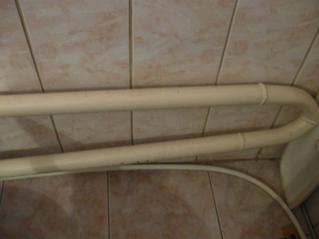

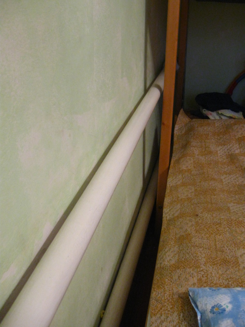

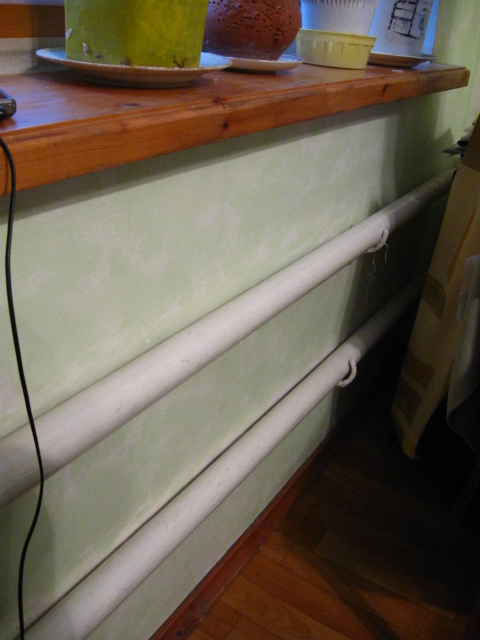

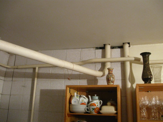

Вот сфотал, что мог. Остальное всё за мебелью. На первом фото котёл с, как я понимаю, обвязкой. На втором - труба слева идёт от котла на 2-й этаж, труба справа - обратка со второго этажа. На 3-м фото - вывод труб на 2-й этаж, по низу идёт обратка с 2-х комнат. На последнем - окончание одного контура в с.узле, там я думаю врезать ещё тёплый пол)...
