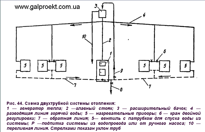

Тонкости работы системы -старый котёл прокачивал лучше батареи,при той-же температуре низ батареи был теплее.Читал что обратка до котла должна идти с уклоном и только возле входа подыматься-это правильно???

Забудь ты про обратку .У тебя проблема по серьезнее.КОТЕЛ НЕ НАБИРАЕТ ПОЛНОЙ МОЩНОСТИ.Надо искать куда она делась. Первое что приходит в голову -Элементарная нехватка газа.Давление надо померить НА КОТЛЕ при РАБОТАЮЩЕЙ НА ПОЛНУЮ МОЩНОСТЬ горелке(КРАН ОТКРЫТ ПОЛНОСТЬЮ), и должно оно быть хотя бы 130 мм.в.с. .80-90град.котел должен набирать играючи.Если не так,то стоит вопрос о замене котла,или дом менять (можно утеплить-на усмотрение хозяина).Какой котел стоял раньше?

мир вам написал : обратка до котла должна идти с уклоном и только возле входа подыматься-это правильно???
..правильно

2мир вам Принципиальная схема построения и работы гравитационной системы
