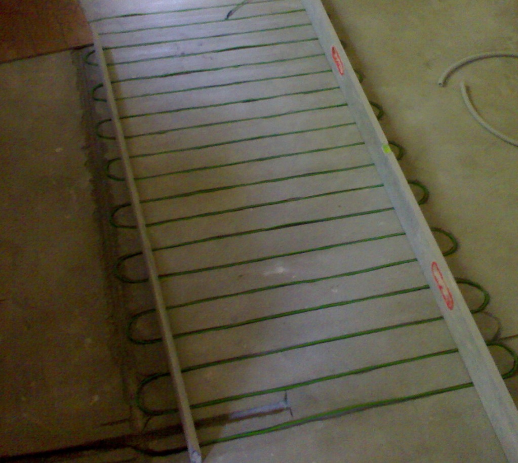

Принимается.Послушайте, ну зачем Вам эти опасные эксперименты? Возьмите хоть Теплолюкс GreenBox на катушке, толщина 3мм как на мате.http://www.sst.ru/products/greenbox/

Voldemar36 написал : Возьмите хоть Теплолюкс GreenBox на катушке, толщина 3мм как на мате.
чуток больше, пришлось врезать в стяжку:)

жжете напалмом. :) А "полосатость" нагрева будет теперь Алексанр Сергеевич устранять? Уж не говоря о возможном локальном перегреве шнура? :)

Voldemar36 написал : Принимается.Послушайте, ну зачем Вам эти опасные эксперименты? Возьмите хоть Теплолюкс GreenBox на катушке, толщина 3мм как на мате.http://www.sst.ru/products/greenbox/
Спасибо за ссылку, сохранил для себя. Но его без стяжки не используешь. А в пленке меня именно это и привлекло - кинул под линолеум и работает, к примеру. Для прогрева бетона в моем примере очень удачно вышло. Как грелка такая. А про электропростыни Вы слышали, кстати?)))

DEN240976 написал : А в пленке меня именно это и привлекло - кинул под линолеум и работает
Нелепая конструкцмя по-любому: теплоизолятор в виде линолеума над нагревающим элементом. Тему плёночных полов под разным соусом тут пытались раскрутить ни раз. Вывод всегда один: нетехнологично + опасно (сертификата электробезопасности им никто не даст). Если ещё упомянуть об излучении такой плёнки...ууу...Производители кабелей делают их двужильными, экранируют. А что далать с плёночным нагревателем? Для любого тёплого пола самое слабое звено - соединение греющего кабеля (или иного проводника) с подводящим силовым кабелем. У плёночых полов этот вопрос фактически не решён.

Def461 написал : А "полосатость" нагрева будет теперь Алексанр Сергеевич устранять? Уж не говоря о возможном локальном перегреве шнура?
это в мой адрес?

мне кажется эти замечания относятся к финишному покрытию:ленолиум, ламинат и тд. у меня -плитка

baly написал : чуток больше, пришлось врезать в стяжку
Хочу тоже прорезать штробы в стяжке разложить кабель сверху плитка.
2baly Как у Вас с результатом Вашей работы,прошло несколько месяцев,все нормально? Кто нибудь еще врезал кабель в стяжку (сверху плитка) ?

22.04.2010 в 21:54:04
один сезон -полет нормальный
22.04.2010 в 22:00:54
2baly Спасибо.Думаю врезать проще и быстрее по времени,чем укладывать плитку на маты.И перепада по высоте с ламинатом почти не будет.
