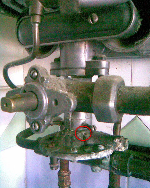

Вячеслав, так хотя бы на примере утиль сырья, то что у Вас постами выше отображено на снимке, покажите в отсоединённом(не выломанном виде) как выглядит платформа с 13 форсунками, в снятом виде? Её можно в принципе снять без болезненно? В прошлые разы всё по откручивал, но как снять их не понял!Тоесть, если я Вас правильно понял, нужно тщательнейшим образом прочистить канал отмеченный на фото фигурными стрелками синего цвета? Это есть правильно?
ее снимать и мыть не надо, только сдуть пыль щеткой.
Olezich написал :
т.е промыть, на этом фото красным цветом
P.S. но это уже потом, сечас то все ОК! Следите за пламенем, не ждите до сажи. Легче одну горелку почистить, чем еще и радиатор...
Славик64, Благодарю, сию Вас замечательно понял! И заключительный вопрос Вам, про причинно-следственную связь.Исходя из проблемы которая у меня случилась, можно сделать вывод, что элементарная пыль которая курсирует в воздухе кухонного помещения, при определённых условиях может попасть в магистрали по которым подаётся газ на горелки газовой колонки.Со временем количество пыли может достигнуть запредельных значений, к газу перестают примешиваться в нужных пропорциях воздух-кислород, он начинает не полностью сгорать вызывая образование сажи, которая начинает забивать теплообменник. Колонка перестаёт греть и нормально функционировать.
Скажите Вячеслав, если частоту продувки-промывки или только продувки форсунок горелки, увеличить до еженедельной, ну так скажем поддаться маниакальному желанию держать устройство в постоянной функциональной готовности, исчезнут из моей жизни те неприятности с эксплуатацией газового прибора, которые происходили раннее? И какова Ваша личная позиция по срокам "генеральной уборки" за ВПГ? Как это делаете Вы или советуете другим? Спасибо за ответ.
