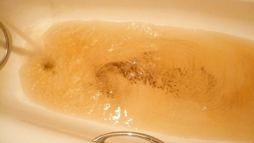

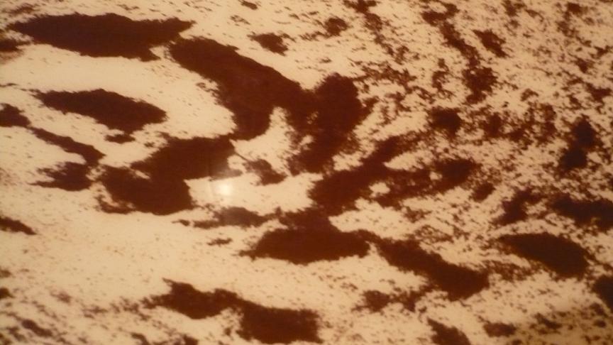

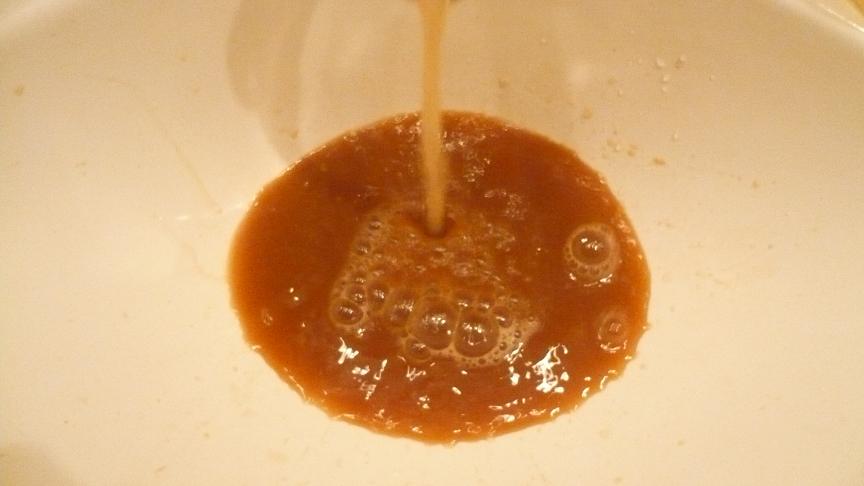

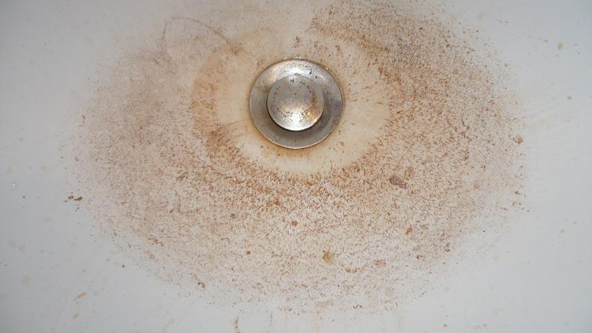

cjfader написал : ДОМА ЕСТЬ ФОТО ЕСЛИ НЕ ЗАБУДУ ВЫЛОЖУ)!
их есть у меня ) вот только не знаю что это за на.. но уже порядком достало..

19.02.2010 в 23:58:35
может мне подскажет кто из знающих.. что это вообще такое?.. аэраторы не забиавет .. на ржу вроде не похоже.. пальцем размазывается..
