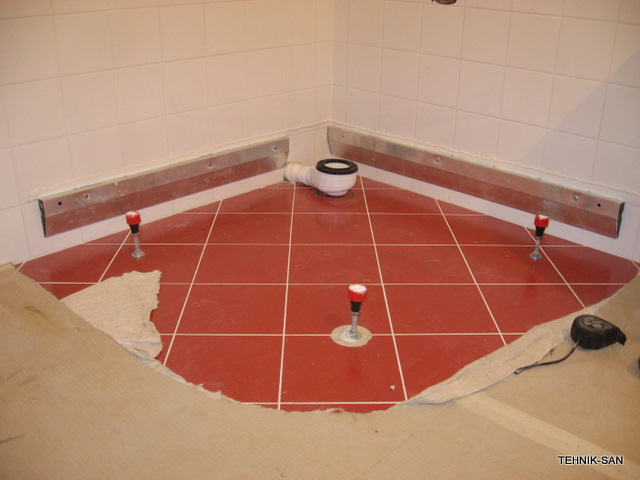

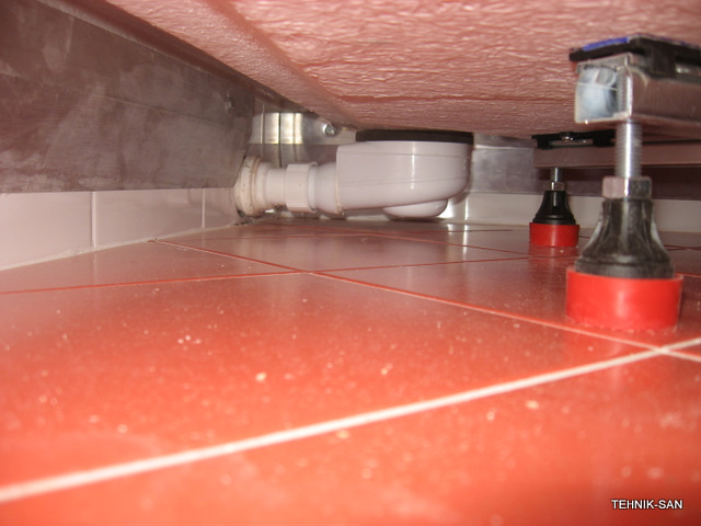

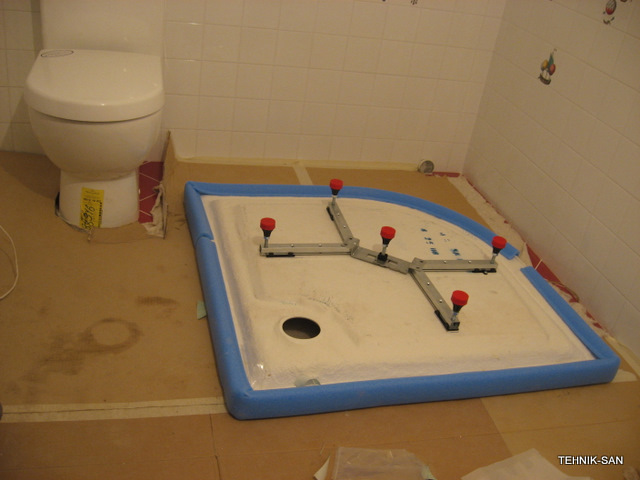

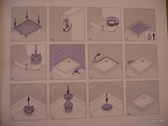

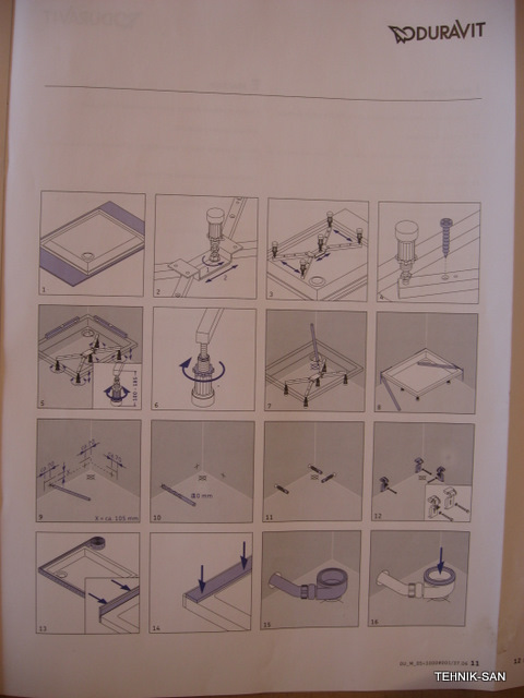

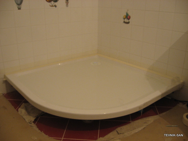

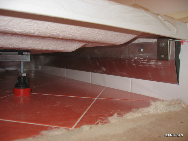

Для того ,чтобы не поднимать поддон на подиум,вывод слива ,непосредственно в месте подключения должен быть 6 см от верха плитки до середины сливной трубы. А при 10 см. врезке уже потребуется выстроить подиум. Фотографии последовательности монтажа поддона

Ножки до конца выкрутить, подложить шайбы. Будет конечно щель, зато обслуживать проще :)

2 ttol По вашей ссылке - поддон 80на80. Это очень тесно. Подойдет разве что для хрупкой дамы:) . Если возможны ступеньки вокруг, то лучше поддон выбрать сразу побольше. Подиум сделать надо, но стоит в нем оставить канал для обслуживания сифона. Подиум должен быть монолитным, ровным, гидроизолированным, т.е. лучше облицевать. Красиво получается, если, облицовывая мозаикой, "скруглить" ребро и при этом подиум сделать побольше чем поддон, хотя бы на 3-4 мозаики, если не нужна ступенька. Канал для сифона можно оставить открытым в виде облицованного тоннеля, а можно сделать типа лючка, замаскированного или наоборот явного. Это обычно зависит от мастерства плиточника. В остальном - как обычно для Китая, т.е. убрать гофру и заменить сифон.

Чем дороже сантехника, тем проще установка.
Никаких регулируемых ножек у ТС нет. Есть просто акриловый поддон и остальное.

Получится и без подиума , если только купите сифон с поворотным соединением.
