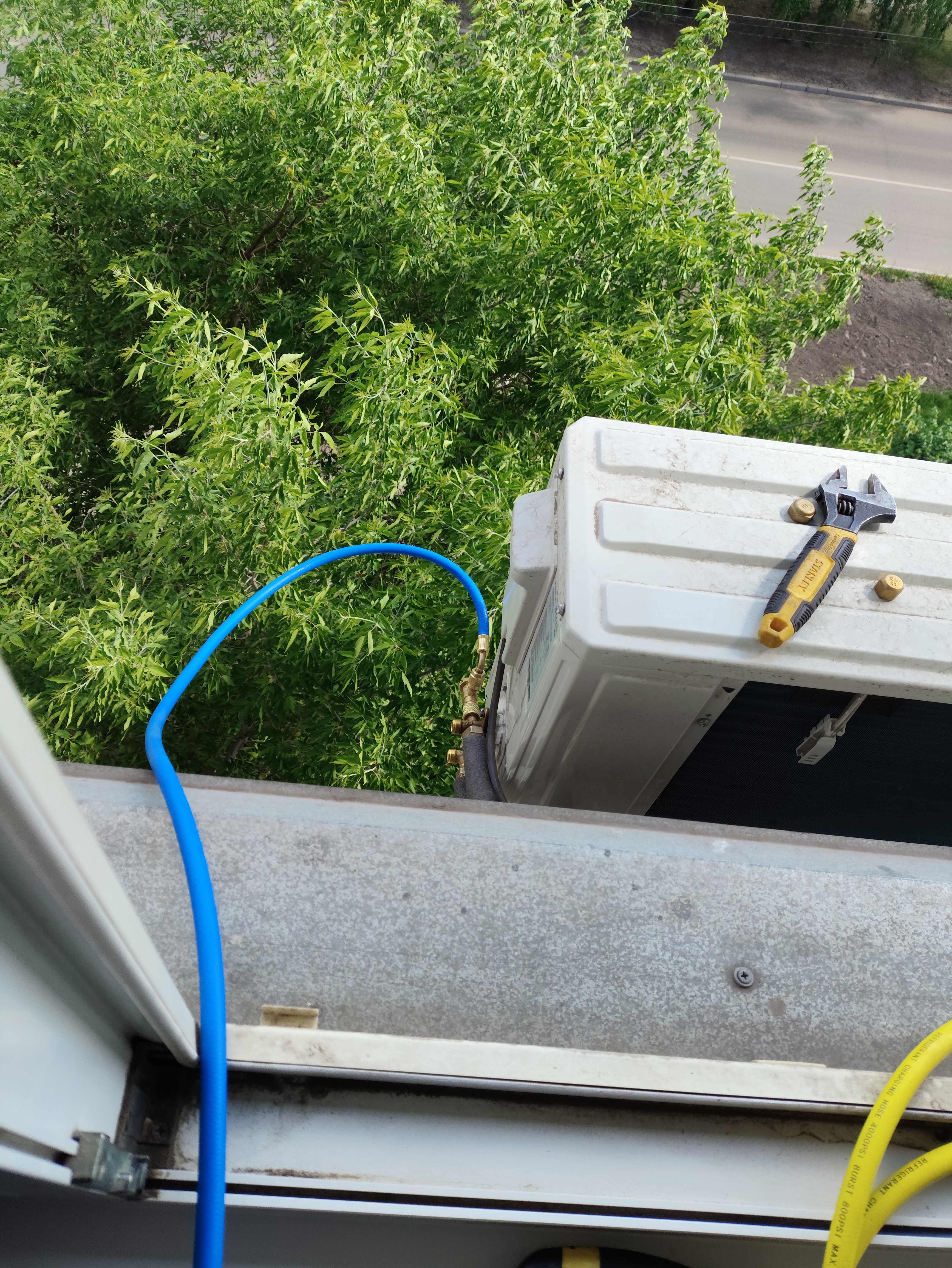

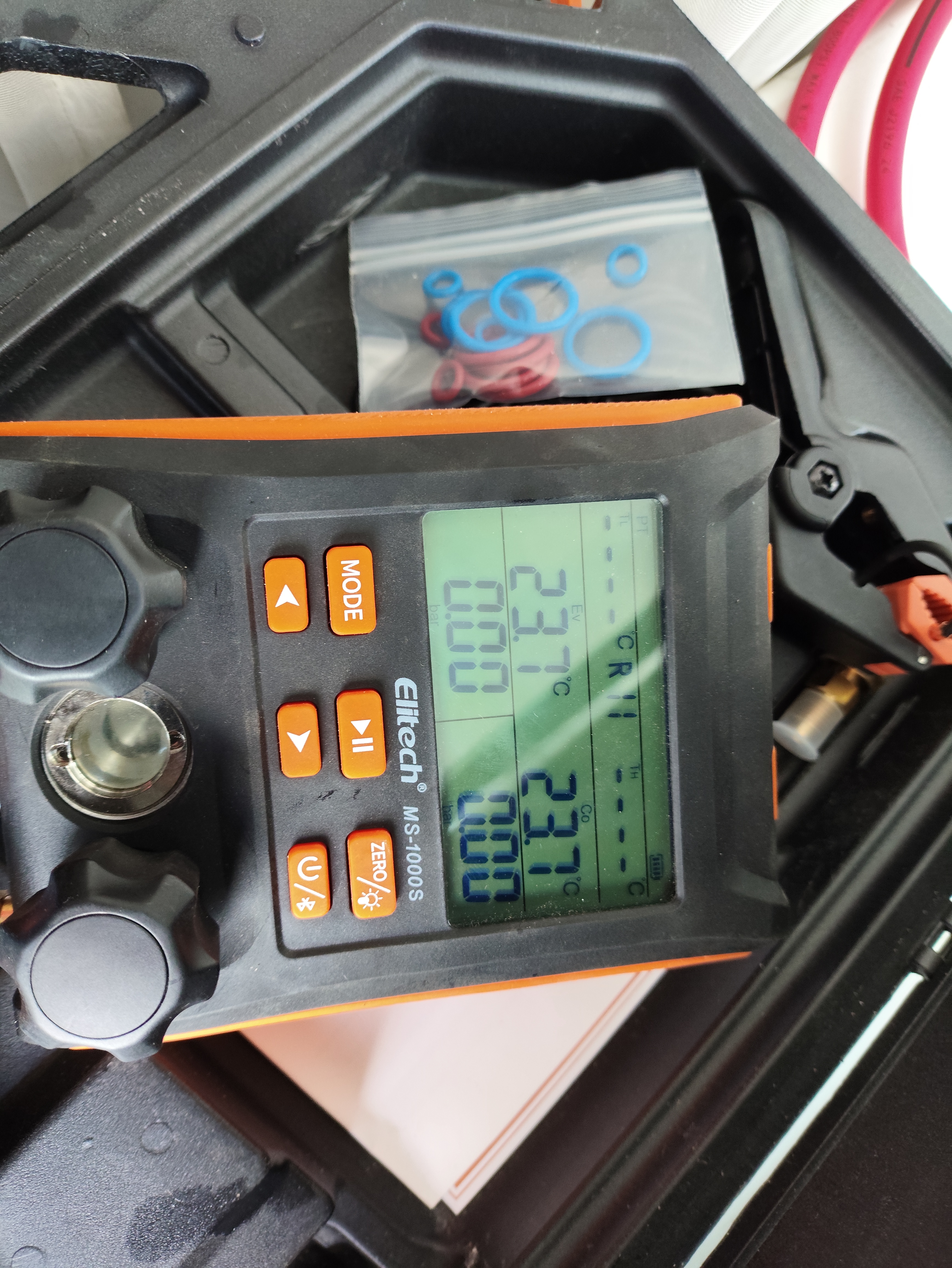

приходил мастер, его прибор по нулям показал, система пустая была, на вопрос почему, он мне так и не смог ответить, сделал вакуумацию, которая всего 1.5-3 мин заняла что меня смутило и заправил по новой систему, сколько влил не знаю у него там весы были, но кондер сразу же заработал, посмотрим, понаблюдаем, при почти 7ми метровой трассе разве достаточно пару мин вакуумации? когда кондер ставили мин 12-15 вакуумация длилась..2025-05-25 15-17-472025-05-25 15-17-54

проверял соединение на внешнем блоке намыленной губкой, а у внутреннего блока просто рукой пощупал уже не намыливая, посмотрим, если и осталась утечка я думаю она не заставит себя долго ждать, гарантия монтажа у меня до марта месяца, меня больше беспокоит вакуумация везде пишут минимум 15мин нужно откачивать, как долго компрессор служит если нормально не вакуумировать? там по любому наверное если фреон весь испарился оставил за собою влагу, что эти 2-5мин откачки 7ми метровой трассы, и мне кажется он штуцеры полностью откручивал и вытаскивал трубки для проверки, возможно вальцовки, потому что трубки сильно шевелились когда он там копошился и еще в добавок вошел воздух

спрашивал почему так быстро делал, говорит вакууматор на 75л/минута двухступенчатый, вакуумировал при помощи монометрической станции (цифровой) давление -1 что та подтягивал, возможно удачно, что за 3 дня пока фреон не вышел, на охлаждение работает хорошо, трасса открытая часть с кабель каналом, я сегодня пробовал на обогрев его на улицы было +8, в квартире +19, на мин 40 включал, засовывал термометр к потоку показывал не больше 28 градусов воздух при этом выставлено было 32 максимальная, это нормально считается?
