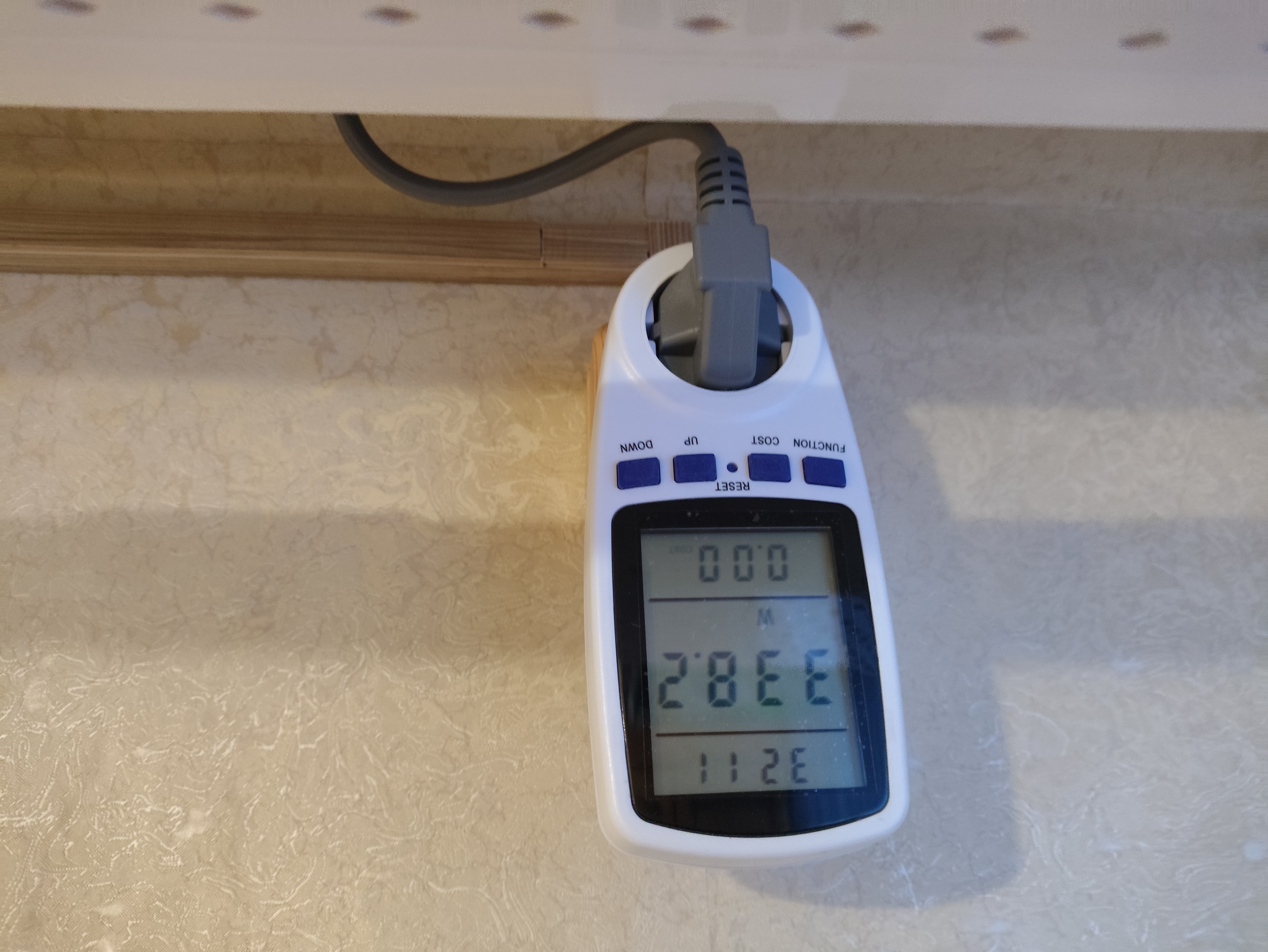

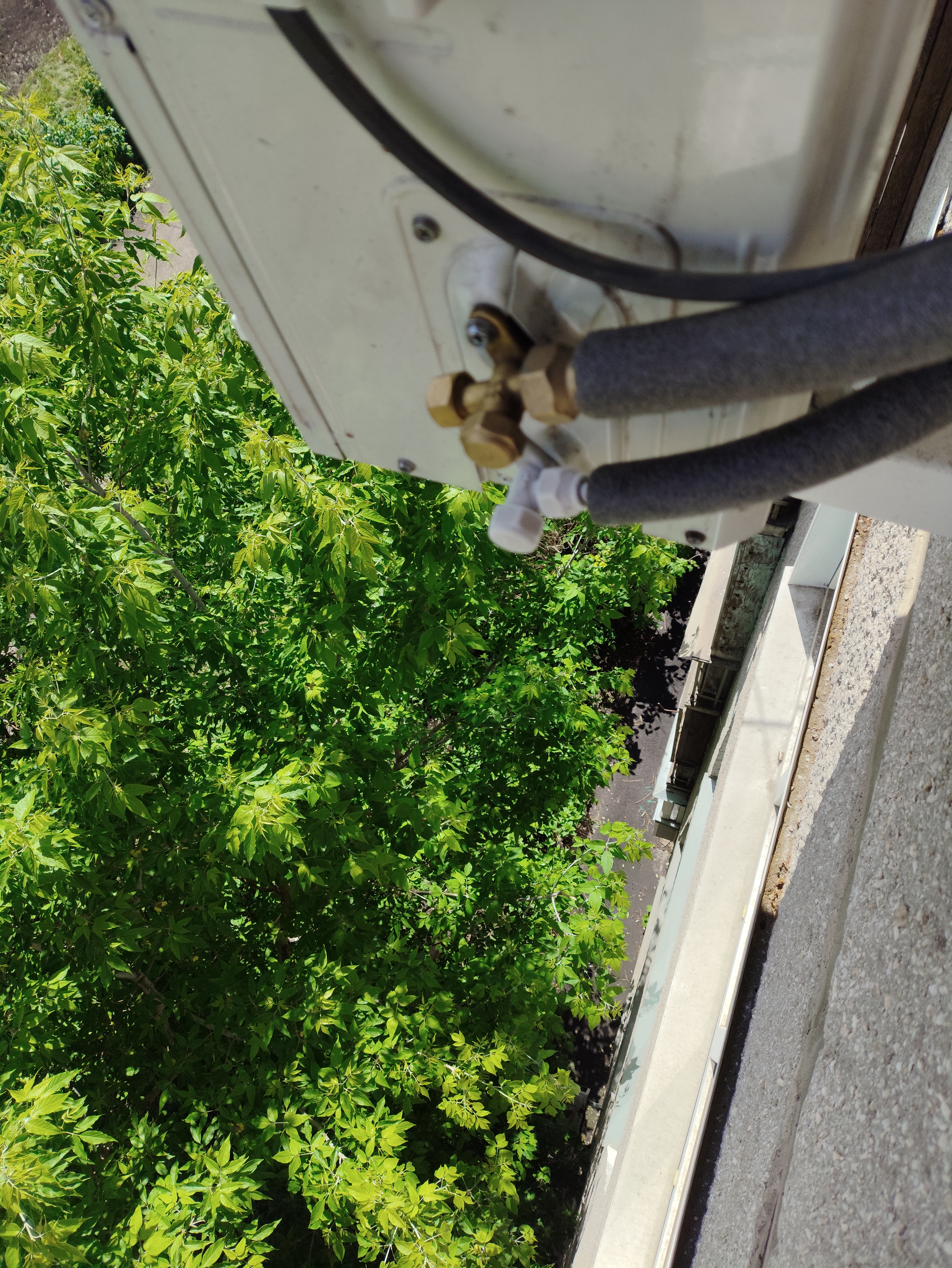

на улице прохладно стало 4-6 градусов, решил попробовать и сегодня на обогрев кондер, выставил 27 градусов поток средний, 5 мин подумал и закрутились вентиляторы без какого либо нагрева, выставил на макс 32 тоже никакого изменения, термометр засовываю к потоку 25 градусов и больше не подымается, он просто гоняет воздух, подцепил ваттметр розетку, за пол часа кондер в свой режим обогрева так и вошел мощность всего 340w, решаю попробовать охлаждение и его нет, просто гоняет воздух, обратил внимание на фитинг наружного блока он покрылся инеем, походу опять утечка...2025-05-29 14-32-412025-05-29 14-44-26

Жуткая утечка. Поисковый детектор фреона легко ее найдёт. Плюс трассу можно опрессовать азотом. Короче опять зовите кондейщика, будет к вам как на работу ходить.

Ты ж не понимаешь ничего в кондеях ))))) Замерзла подача на режиме охлаждения . Утечка одна из возможных причин, но далеко не единственная. И ее уже искал, специалист, атестованный и практикующий - а ты интернет-эксперт ))) не глядя ставишь однозначный диагноз. Я бы сказала «куда катится мир» - но проблему это не решит. Как вариант - заклинило плунжер на дросселях хол-гор. Или электроклапан. Или инвертор может глукануть. Или еще 48 причин, о которых я даже не догадываюсь. А у тебя - все просто! Жуткая утечка! Умора.
как он ее искал? только намыленной губкой в одном месте проверил на соединении фитинга внешнего блока, а у внутреннего только рукой пощупал уже без губки, ну и вакуумировал до -1 бар 3-5мин, потом заправил фреон, на все про все 10-15мин у него ушло, типа починил
кстати когда запустил в работу я услышал у внутреннего блока ели уловимый звук, шипения, стрекотания, он этот шум почему то не слышал
