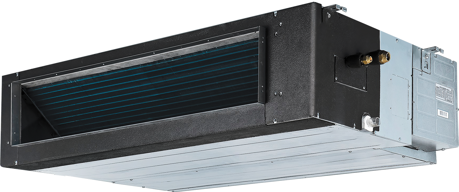

Не офис. Производственное помещение - цех. Кондиционер канальный сплит, но установлен просто под потолком без воздуховодов.

Посмотри где расположен датчик температуры. Он может быть в коробочке с ручкой-крутилкой на стене - это плохо. Или в блоке - это хорошо. В любом случае надо выяснить что бы понять что делать дальше.
Сфоткай что там на потолке.

Визуально похож на этот-
КОНДИШЕН
Реальное фото в понедельник. Но он на высоте 6м, что получится разглядеть сказать сложно.

Понятно. Ничего не увидим. Там минимум два (три) датчика внутри и комнатный термостат - по какому алгоритму он работает - только догадываться. Смысл в том, что комнатный термостат контролирует температуру в комнате, на всосе - температуру подаваемого, на выходе - выходящий, и на радиаторе - датчик обмерзания. По этим трем точкам (по идее) проц в кондее управляет клапаном подачи фреона на этот блок. И клапан скорее всего не пропорциональный - а оноф. Дальше я не знаю ))) тебя что беспокоит в его работе?
