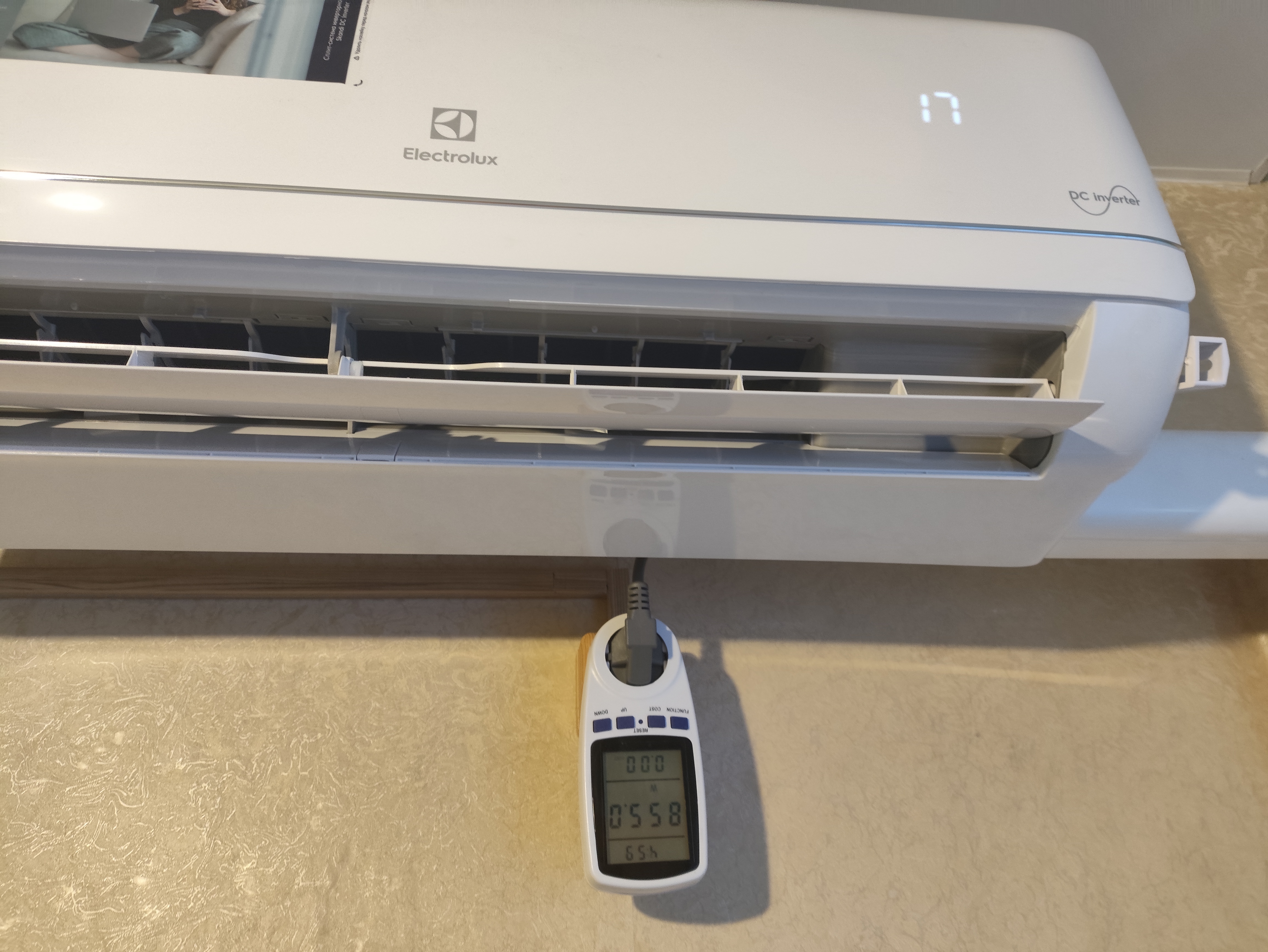

2 месяца трасса пустая стояла это мало? мне кажется вполне масло могло окислится, приходил мастер переделал еще раз во всех соединениях вальцовки, сказал хреновые были и фаски не сняты, масло отказался менять, выпросил чтоб нормально хоть вакуумацию сделал, 30мин продержали (вакууматор с виду похож на 30литров одноступенчатый, пока мастер бегал завесил его 7200кг, без шильдиков был), Фреон заправлял почему то без весов говорит по температуре ориентируется и манометру, ну пока охлаждает надеюсь сейчас то нормально сделали, потребление сразу выросло 860w 2025-06-06 12-53-432025-06-06 12-17-502025-06-06 12-07-49
Это вообще ни о чем. Воздух туда не попал.
Правильно сделал. Ты как себе представляешь замену масла? Надо демонтировать компрессор, промыть радиатор и все остальное - и ради чего? Ни один вменяемый мастер не даст гарантию на совместимость того что было и того что он заливает.
Правильно, так и надо. Весы все эти - для лохов. Еще для лохов придумали всякие дорогие заправочные станции с циферьками - как у КАТРАНа - ну что бы бабла побольше срубить, типа все такое оборудование серьезное. На самом деле - самый верный и безсюрпризный способ - по температуре обратки. Хотя тут есть разные школы - и по совокупности тока-давления-температуры и еще множество. У каждого своя метода. Я вот например исповедую метод домохозяек - по обратке недозаливать , запас по тепловой мощности всегда должен быть - а гонять оборудование на предельных расчетных режимах - гарантированно его убить быстро. Например - жигули могут ехать 160 и по плохой дороге - но очень недолго. Но это дискуссионный вопрос.

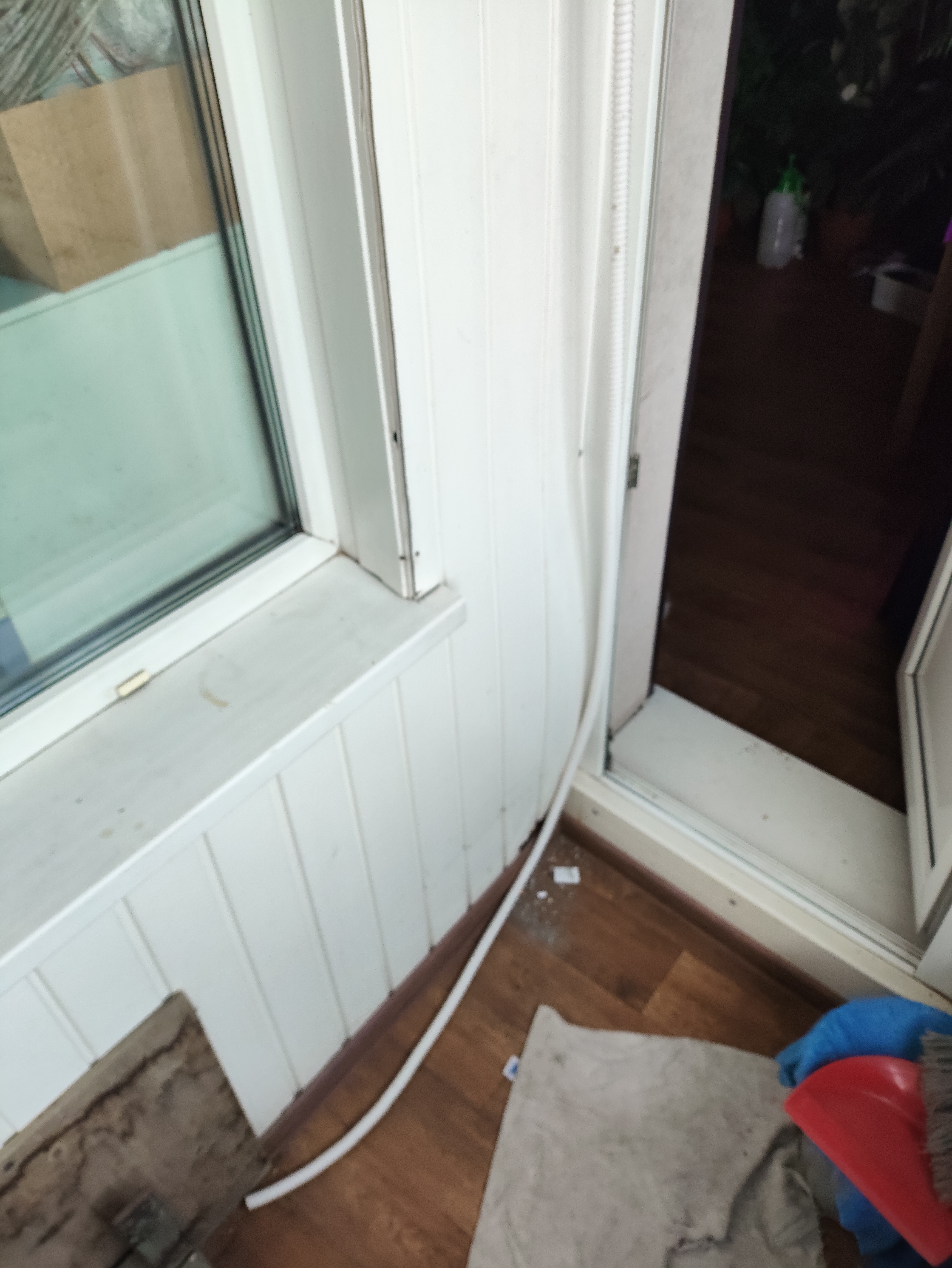

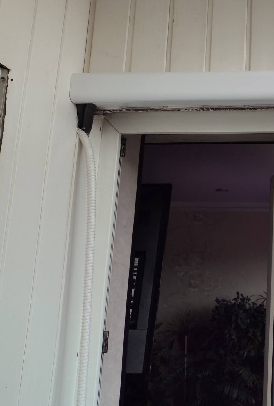

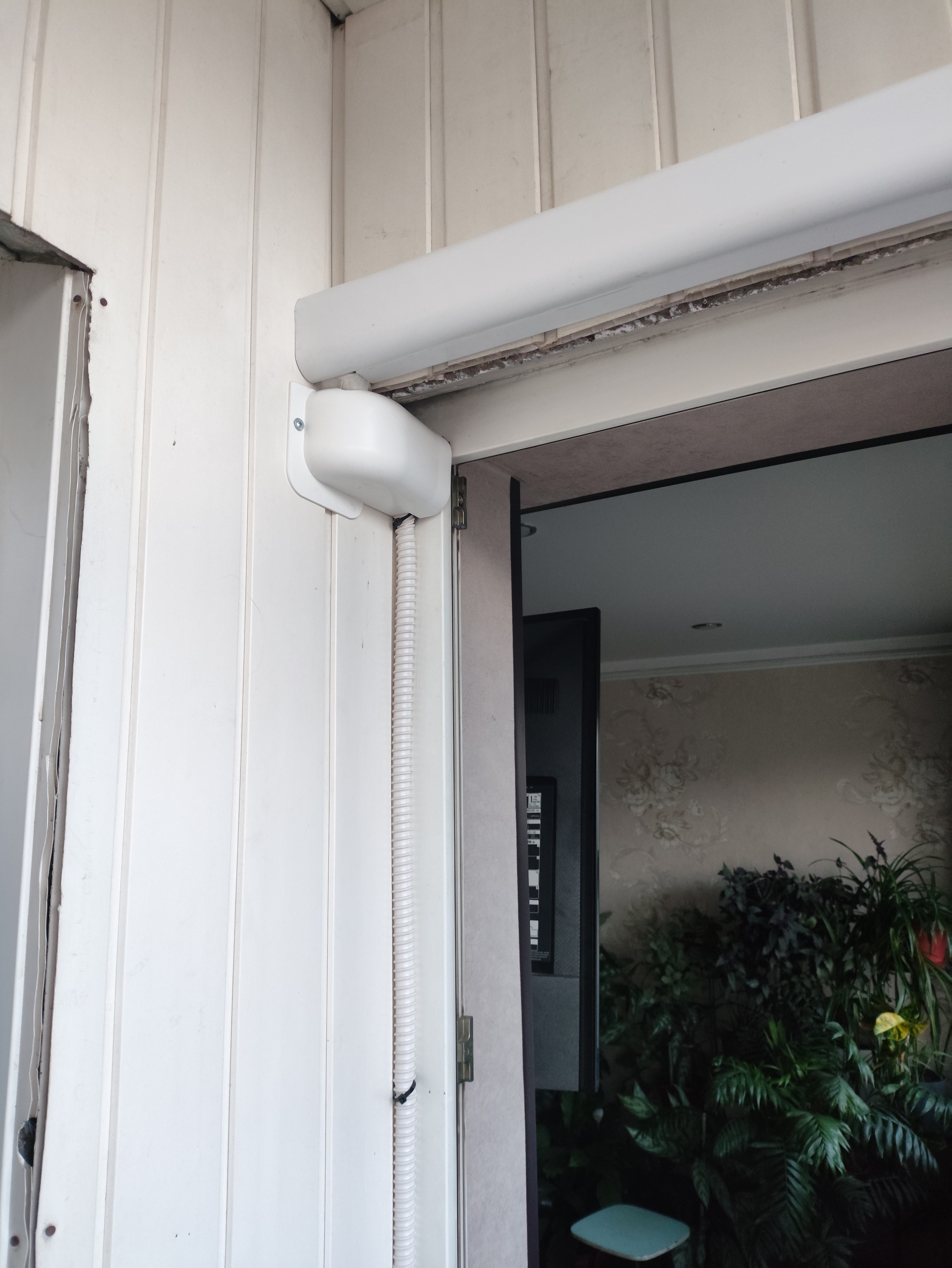

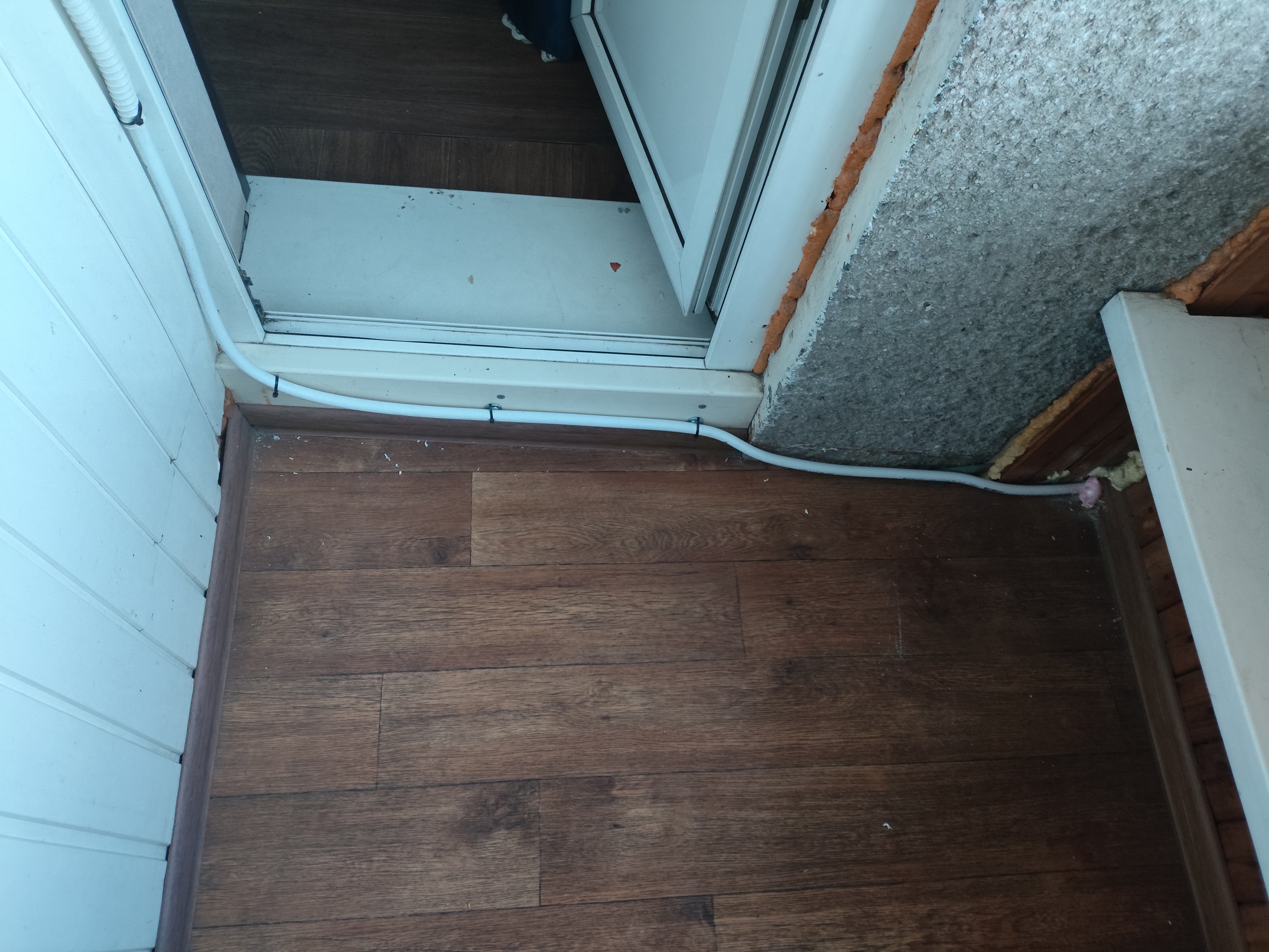

я его уже видел до этого, приезжал смотрел как сделали монтаж, после моего негативного отзыва, монтажники изначально не закрыли угол и не вывели дренаж на улицу, потом приезжали доделывали Снимок экрана 2025-06-06 1822262025-03-20 17-39-352025-04-01 19-14-582025-04-01 19-15-15почему я и говорил фирма молодая и им отзывы важны положительные, я тогда отзыв исправил, были еще нюансы по тарифам замерщик мне по старым насчитал зимним и метраж завысил, перерасчет сделали потом, вот сейчас думаю возвращать негативный и строчить, описать всю их работу либо оставить как есть

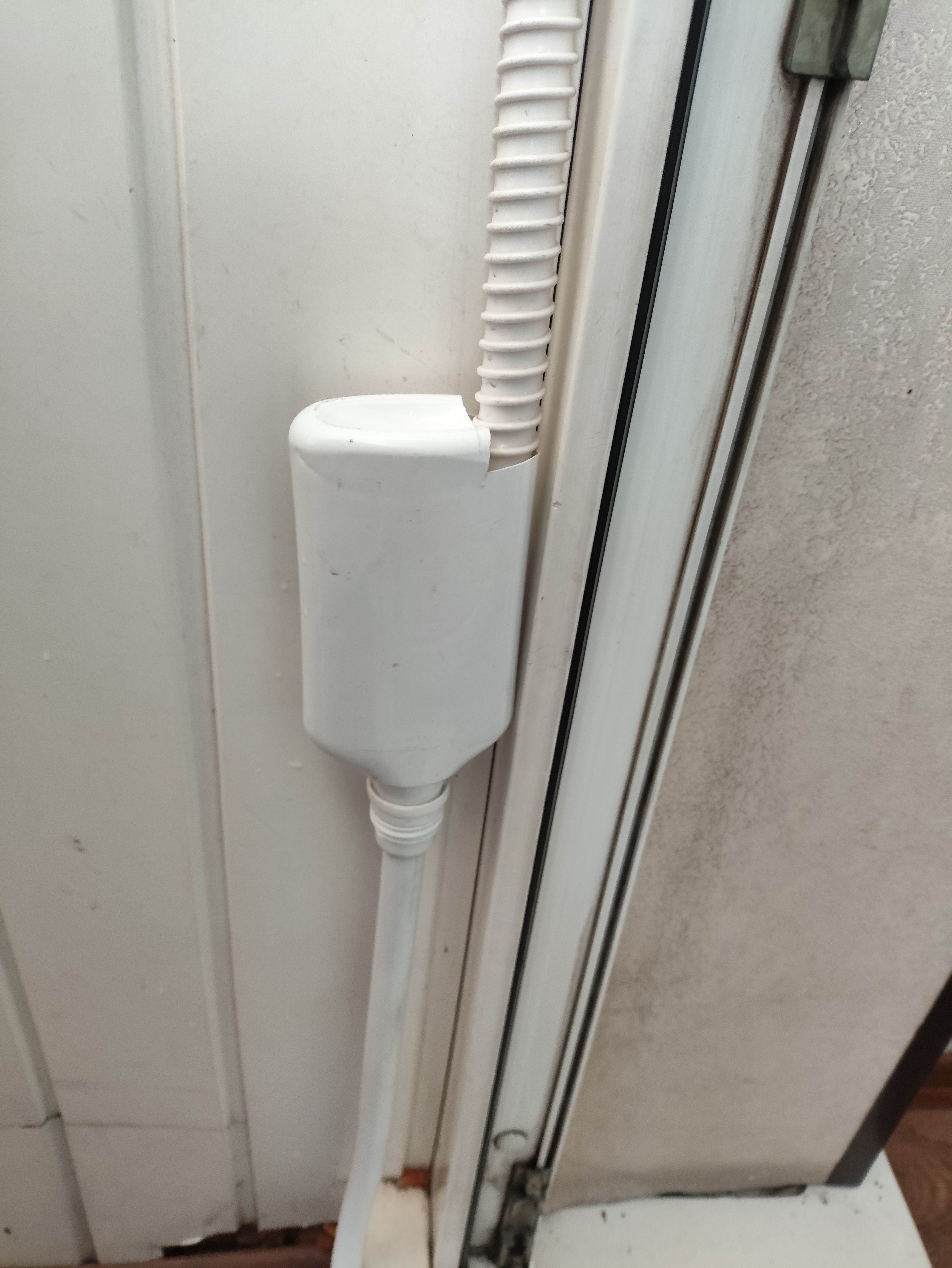

забыл еще упомянуть в апреле когда система простаивала, на улице были сильные ветра, и ночью не выносимо было спать под этот гул, свист из дренажной трубки, он задувался в металлопласт, который горемонтажники не загнули немного, оставили прямой, пришлось на следующий день мне колхозить самодельный гидрозатвор из бутылочки, на соединении металлопласта с трубкой дренажной, проблема решилась сразу же 2025-04-05 16-46-11
